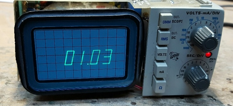

Als eerste heb ik de printplaten van de scoop zo kunnen positioneren zodat je bij alle onderdelen kon komen die nodig waren voor de analyse. Ook zijn een aantal voorzorg maatregelen genomen zoals extra stukjes pertinax zodat onderdelen elkaar niet kunnen raken.
Hieronder zie je een aantal foto’s van de opstelling.
De klacht was dat er geen enkele meting kon worden uitgevoerd met de aanwezige DC-Volt en Ohm meter. De cijfers op de scoopbuis bleven maar “rond tollen”
De scoop functie zelf was wel goed.
Het Voltmeter en Ohm circuit zijn grofweg onder te verdelen in drie stappen:
1 Een analoge ingang schakeling (geel gekleurd op schema 1)
2 Een omzetter van analoog naar digitaal signaal (groen gekleurd op schema 1)
3 Een display gedeelte in dit geval de scoop buis (deel blauw schema 1 en schema 2).
In dit geval kon in alle drie van deze schakelingen de fout zitten. Als eerste is gecontroleerd of het aangeboden DC signaal goed door het circuit komt. Ditzelfde ook gecontroleerd voor de ohm meting. In het schema is dit in het groen aangegeven. Uiteindelijk wordt het te meten DC spanning dus aangeboden op de FET VT72 (zie gele gedeelte schema 1).
Achter deze FET VT72 vindt de omzetting plaats van het analoge DC signaal naar het digitale signaal.
Dit wordt gedaan met een zogenaamde integrator. In het schema is dit in het geel aangegeven.
In onderstaande schema zie je een vereenvoudigde voorstelling van een integrator.
De uitgang van de Opamp gaat van negatief naar positief op het moment dat de negatieve ingang van de Opamp een hogere waarde heeft ten opzichte van de positieve ingang. Dit wordt bereikt als de condensator C1 volledig geladen is.
De tijdsduur van het laden hangt dus onder andere af van hoe hoog de aangeboden spanning is. En dat is dus weer de hoogte van het aangeboden DC signaal op de ingang. De tijdsduur tussen het aanleggen van de spanning op de ingang en het eerder genoemde omklappen van de integrator is dus de maat voor de hoogte van de te meten spanning. Deze tijdsduur wordt digitaal geteld en uiteindelijk weergegeven op de beeldbuis.
Dit is een zeer summiere uitleg van de integrator en zeker niet volledig. Er moet bijvoorbeeld een proces zijn dat de geladen condensator weer ontlaad en er moet een schakeling zijn die ook werkt met een negatief te meten spanning. Verder moet er ook een compensatie schakeling zijn die eventuele fouten rondom de nul doorgang compenseert
De circuits die daar voor zorgen zijn in het schema blauw aangegeven. Deze circuits worden weer aangestuurd door een centraal digitaal deel (schema 2) waar ook de beeld opbouw plaats vind.
Als eerste zijn alle analoge componenten die rondom de integrator zitten (groen in het schema) stuk voor stuk volledig getest. Dit kan je doen met hulpspanningen bijvoorbeeld controleren of de Opamp wel omklapt, etc.
Alles werkte goed en de fout moest dus zeker bij het aanstuur deel zitten. Een gedeelte van deze aansturing is aangegeven met een blauwe kleur in het schema 1. Dit zijn allemaal zogenaamde NAND porten en daar kan je met een digitale probe makkelijk vast stellen of deze stuk voor stuk na behoren functioneren. Er moet dus een digitale nul staan als op beide ingangen een digitale één staat. En bij verschil tussen de ingangen moet er een digitale één op de uitgang staan.
Je kijkt dus nog niet naar eventuele tijdrelaties van schakelen. Puur dus alleen of de porten werken.
Ook dat was in orde dus moest de fout wel in deel zitten waar ook het beeld wordt opgebouwd.
Maar wat wel opviel was dat het erg “rustig” was met schakel acties.
Een belangrijk aanknopingpunt was dat bij de controle van het blauw gedeelte (de NAND porten) er één punt was waar geen signaal stond dit was de condensator C100 naar pen 1 van NAND IC D39 dit is aangegeven in het rood.
Het was toch te verwachten dat via de conrector X12/3 via deze C 100 iets moest komen van de andere print.
Uiteindelijk komt dit punt uit op de print waar ook de karakters van het beeld worden gemaakt (zie schema 2).
Dit punt komt uiteindelijk uit op de uitgang van een standaard 10 teller type 7490. Deze teller geeft ook nog meerdere signalen af aan de karakter generator. Deze 10 teller was compleet dood de juiste ingang signalen waren aanwezig maar geen enkele uitgang werkte. In het tweede schema is deze in het rood weergegeven. Dit moest de oorzaak zijn en na vervangen werkte de digitale voltmeter weer.
Na wat correcties met de instelpotmeters voor Kalibratie van de + en _ V aanwijzing en de Kalibratie van de ohm meting zie hieronder een impressie van de aanwijzingen.
Al met al een leuke reparatie waar toch wel veel tijd in gaat zitten zeker als je niet onnodig onderdelen wil los halen. En je dus door puur beredenering en simulatie met externe signalen de fout moet gaan zoeken.

Een mooi reparatieoverzicht met duidelijke plaatjes. Hieruit blijkt maar weer dat het niet altijd mogelijk is een dergelijk probleem op te lossen als je het apparaat niet fysiek ter beschikking hebt.
Wat blijft is de constatering dat er hier 8 standaard TTL-ingangen (de resetingangen van de 7490 counters) aan één LS-TTL uitgangspoort zijn aangesloten terwijl dat er maximaal 5 zouden mogen zijn.
Een LS-TTL uitgang kan bij laag niveau volgens spec maximaal 8mA afvoeren, terwijl er per aangesloten STANDAARD-TTL ingang 1,6mA loopt, in totaal dus 8 x 1,6mA = 12,8mA, dat is meer dan 150% van de opgegeven spec.
Het zou zomaar kunnen dat de 7490 stukgegaan is doordat de reset-ingangen een tijdje in het verboden gebied gewerkt hebben (niet hard genoeg laag) waardoor het IC allerlei vreemde dingen is gaan doen en uiteindelijk het af heeft laten weten. Mogelijk hebben de overige 7490's daardoor ook latente beschadigingen en nog maar een beperkte levensduur.
Het gaat blijkbaar lang goed hier, maar het is niet ontworpen rekening houdende met de FAN-out specificaties.
Wat ook blijft is de constatering dat dit technisch een heel erg leuk apparaat is!

Van welke fan-out specificaties ga je uit? In theorie kan dat per fabrikant verschillen, al denk ik dat de meeste Westerse fabrikanten wel ongeveer op één lijn zullen hebben gezeten.
Vervolg reparatie Russisch scoopje C1-112A
door henk vdb @, Breda, 03-01-2023, 21:55 (1324 dagen geleden) @ Maarten Bakker
Gewijzigd door henk vdb, 03-01-2023, 22:19
Dag Maarten,
in de eerdere draad had ik vermeld dat de K155 IC's volgens verschillende Russiche bronnen equivalent zijn met de standaard 74xx reeks en de K555 met de 74LSxx reeks.
De 4 counters uit de K155 reeks worden aangestuurd uit één poort van een IC uit de K555 reeks.
Een LS TTL uitgang heeft voor standaard TTL een fan-out van 5 oftewel kan in totaal 8 mA sinken. Een ingang van een standaard TTL die aan massa gelegd wordt wil 1,6 mA naar die massa kunnen afvoeren om als "0" gezien te worden.
Het is hier prima binnen spec te brengen zonder de werking van het toestel te veranderen, van elke counter kan één van de reset-ingangen losgenomen worden (en eventueel met de +5 voeding verbonden worden), het aanstuurpoortje wordt dan indien de uitgang laag wordt nog maar met 4 x 1,6 mA = 6,4 mA belast zodat de 4 ingangen van de counters die dan nog aangestuurd worden niet meer in het verboden gebied komen. een ingang die laaggetrokken wordt moet bij standaard TTL 0,4V of lager zijn, anders kom je in het verboden gebied en kunnen er rare dingen gebeuren. Maar ik val in herhaling.:-P
Het IC van de aansturende poort vervangen door een standaard TTL (die een fan-out van 10 heeft voor andere standaard TTL) zou ik niet doen, omdat de overige poorten van D42 in critische schakelingen zitten die dan timingproblemen gaan geven door dubbele stroom nodig bij laag trekken (1,6 mA ipv 0,8 mA) waardoor er hoogstwaarschijnlijk wijzigingen nodig zijn in weerstand en condensatorwaardes in die circuits.
K555ЛА3 = SN74LS00 (aansturende poort D42.2 op het schema)
К155ИЕ2 = SN7490A
Ik ben uitgegaan van wat er op de IC's zelf staat op de foto's, dus de types die er hier in de praktijk inzitten.
Maar jij bent de enige die reageert, dus blijkbaar vind men het niet zo belangrijk, mij best hoor.:-D

door henk vdb @, Breda, 08-01-2023, 00:27 (1320 dagen geleden) @ henk vdb
Gewijzigd door henk vdb, 08-01-2023, 00:39
Nog een rechtzetting van mijn kant.
Het schema geeft een К155ЛА3 voor D42 aan, dat is een standaard TTL (7400) en het betreft hier dus geen ontwerpfout.
Echter, op de foto is te zien dat er een К555ЛА3 inzit, dat een LS-TTL (74LS00) is. Productiefout dus.
