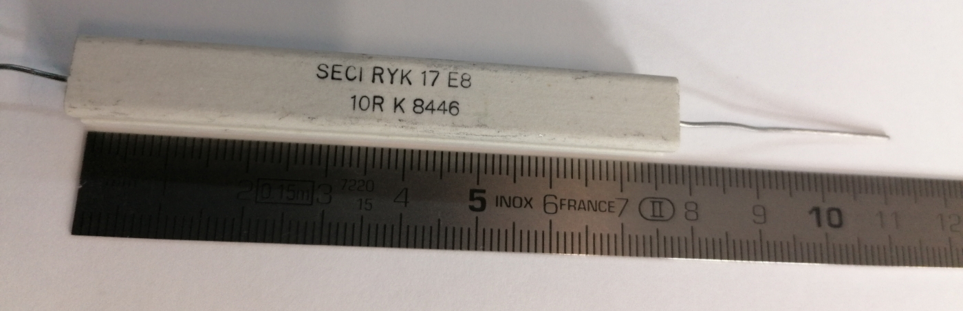

Even een vraag over cement weerstanden
Ik heb b.v deze liggen zie foto, Hij is 10 oHm, en volgens mij 17 Watt, klopt dit??
Is er een vuistregel hoe je kan zien hoeveel watt een cementweerstand is, of zijn er tabellen voor, deze is b.v. 7,5 cm lang
Ik ga hier van 17 Watt uit omdat achter de fabrikant SECI RYK 17 staat, e8 lijkt mij het type
10R spreekt voor zich, 8446 wel de productiedatum zijn week 46 1984

aan het formaat te zien kan tien watt wel.
Ik heb b.v deze liggen zie foto, Hij is 10 ohm, en volgens mij 17 Watt, klopt dit??
Klopt helemaal
De Italiaanse fabrikant SECI zet direct achter de opgave van het model, hier RYK, het nominale vermogen wat deze weerstand kan verwerken: 17 dus 17 watt.
Zie ook bijvoorbeeld:
https://www.tekkna.it/product/17558/-300-Ohm-9W-RESISTORE-SECI-RYK-9.asp
Willem

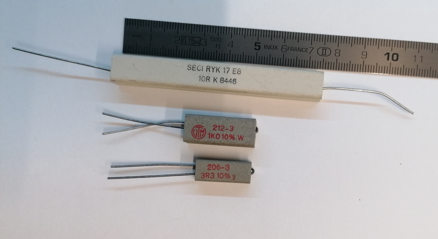

Zo zie je maar dat formaat niet altijd iets zegt
Zie foto hieronder,
de eerste is die 17 Watt en de beide er onder zijn ieder 3 Watt als ik het goed zie

Klopt, het formaat zegt niet alles.
Heb deze al jaren in de "rommelbox" en denk dat ze uit een zendinstallatie komen.
Maar gezien het energieverbruik zullen ze wel in een vitrinekast verdwijnen.
Zie foto hieronder,
Nee, bij Vitrohm houden ze er weer een andere codering op na.
De weerstanden op de foto zijn nog gecodeerd via het oude code:
206-3 = 4 watt
212-6 = 7 watt
Mijn wijsheid haalde ik hier vandaan:
https://www.datasheets360.com/part/detail/212-3/3894944509330639933/
en dan het rode blokje See PDF Datasheet aanklikken.
Willem

De meeste fabrikanten hebben hun eigen coderingen.
Altijd best om de databladen op te zoeken.
212-3 en 206-3 zijn Vitrohm weerstanden, verticale types uit de KV reeks.
Volgens de datasheet op pagina 52 en 53 is het type 212-3 7W en het type 206-3 4W.
https://www.wdi.ag/files/manufacturer/vitrohm/Vitrohm_Catalog.pdf
Groeten, Armand
Zag net dat Willem gelijktijdig reageerde.;-)
