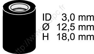

VR2324- aandrukrol
door Maurice ⌂ @, Dordrecht, 24-04-2009, 17:28 (6268 dagen geleden) @ Maurice
Gewijzigd door Maurice, 24-04-2009, 17:31
Haal rol er uit.
Door plastic klipje boven op naar boven toe uit te nemen.
let op niks forceren.
Plastik grijpt in gleufje van de as.
eerst ontvetten en reinigen met katoenen doek en ontvetter.
Gebruik ik altijd een oude theedoek.
Mooi ruw en pluist weinig.
Doe dit tot netjes hele rol weer mooi dof is.
leg in kokend water 20min
Droog maken
drupje olie op het lager
WARM in de recorder steken
in play laten draaien flink wat minuten
soms lukt het de deuk er uit te krijgen.

Accu
1,2V 110mA nicd
Maat aandrukrol
