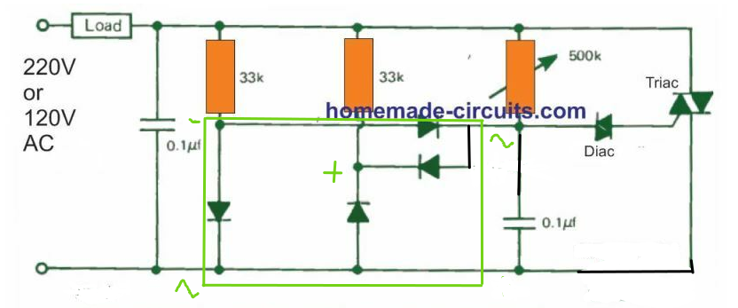

door henk vdb @, Breda, 07-01-2023, 13:26 (1368 dagen geleden) @ Goldline
Gewijzigd door henk vdb, 07-01-2023, 14:03
Het schema zal ongeveer dit zijn; componentwaardes kunnen wat verschillen en de vier diodes zitten hier in een brugcel:
Er zal hopelijk nog wel een weerstandje in serie met de potmeter zitten...

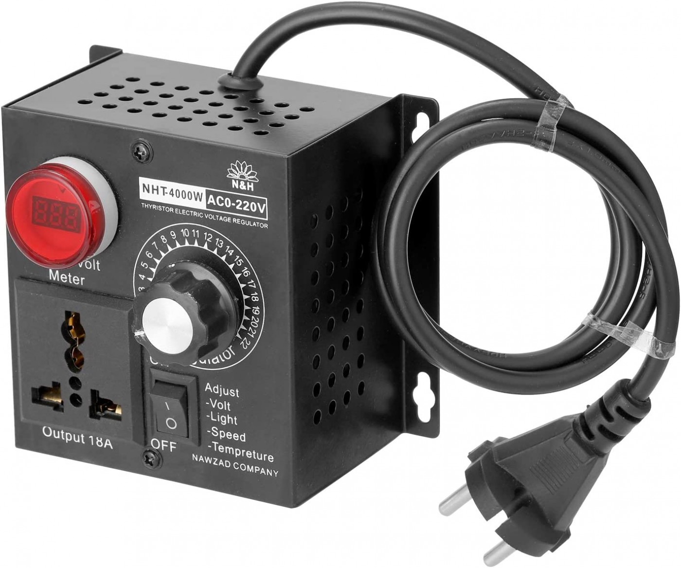

door ToonH @, Eindhoven, 08-01-2023, 10:03 (1367 dagen geleden) @ henk vdb
Hallo het is een thyristor schakeling zonder bruggelijk richter
Hier is een foto van het apparaat
Grt Toon
