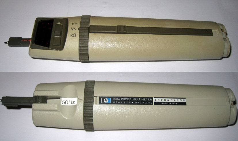

Vond dit apparaatje terwijl ik wat anders aan het zoeken was.
Blijkt een multimeter uit 1973, alleen het aarddraadje en de batterij ontbreekt.
Volgens internet info blijkt er een speciale Nicad in te gaan tussen de 9 en 11V.
Voor dat aarddraadje moet ik hem demonteren.
Misschien zijn er forumleden die nog wat meer info hiervan hebben om dat netjes te doen.
Groet, Ben

Hallo Ben,
Ik heb ook zo'n meter en gebruik hem nog regelmatig. De oplaadbare batterijen waren bij mij na lang gebruik uitgeput. Ik heb de originele batterij houder open gemaakt (zat gelijmd) en er zes nieuwe Nicad batterijen in serie ingezet. Daarna de houder weer aan elkaar gelijmd.
Het bandje waarmee je het meetbereik instelt ( VAC-VDC en Ohm) is zeer kwetsbaar. Door veroudering wordt dat bros en breekt vaak af. Bij mij is dat nu ook het geval.
Aan de onderzijde zit een plastic lip deze moet je indrukken en dan kan je de kop van de meter iets naar achteren drukken. In de ruimte/gleuf die dan ontstaan moet je een muntplaatsen en dan kan je met wat wrikken de hele meetkop los halen.
Loek

Dank jullie wel Loek en Cees, daar kan ik mee verder.
Het kunststof voelt nog soepel aan en ga proberen er weer "leven" in te brengen.
