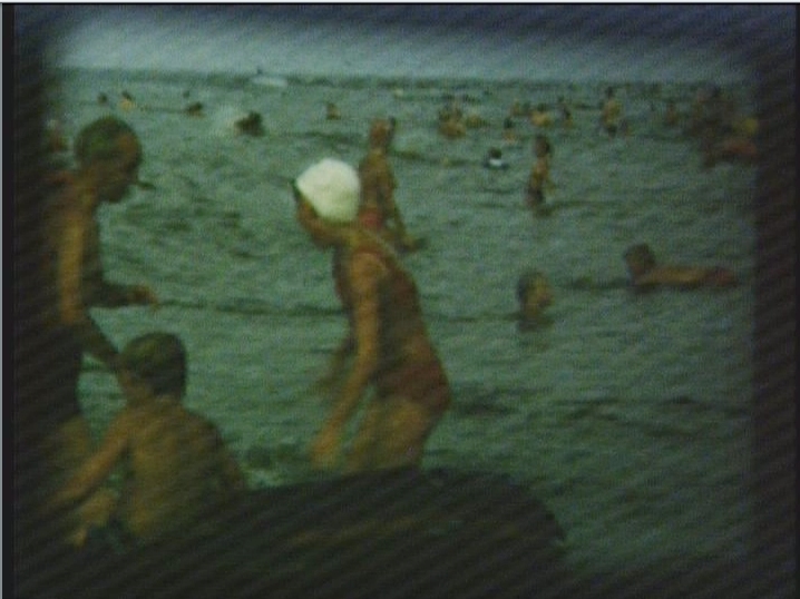

Beste forumlezers,
Ik ben oude 8mm. films aan het over zetten met een videocamera op een scherm gericht.
Signaal van videocamera gaat d.m.v. klein kastje op USB aangesloten (MAGIX) naar de PC en hoe ik de bedrading ook leg hou ik soms hinderlijke diagonale strepen in beeld die van snelheid varieren, als ze heel snel lopen vallen ze niet op maar als het tempo lager wordt zie je ze weer, het interfereert met iets maar met wat??
Geen storende apparaten in de buurt of het moet de PC zelf zijn.
Ook andere (professionele) camera's geven het zelfde.
Screenshot vanaf computerscherm.
Dank alvast voor tip.

Je neemt een 18....24 beeldjes per seconden film op met een camera die 25 interlaced beelden per seconden doet, zonder enige vorm van synchronisatie onderling. Doordat het aantal beelden tussen filmprojector en videocamera geen exact veelvoud zijn is synchroniseren moeilijk.
Misschien dat je met wat experimenteren een redelijk resultaat kan krijgen op deze manier, maar technisch is het eigenlijk vragen om problemen als je een storingsvrij videoresultaat wil krijgen. Je zou de projector moeten synchroniseren aan de camera, maar de meeste amateurprojectoren zullen die mogelijkheid niet hebben.

Ja Henk, die diagonale lijnen is/was voor mij heel iets anders. het zijn niet die flikkeringen in beeld die je zou verwachten bij 18 frames van film en 25 frames van video verschil. Het was echt een interferentie storing op de een of andere manier en ziet er dus heel anders uit.
Als je beeld donker en dan weer licht viese versa ziet worden zijn dat inderdaad die flikkeringen door frame rate verschil maar heb ik gelukkig geen last van.

Dan kan het nog van alles zijn. Aardlus(sen), geschakelde voedingen, magnetrons, wifi apparaten, bluetooth, ethernet via net apparatuur, mobiele telefoon, dect telefoon, kwaliteit gebruikte video kabel, computer, draadloze weerstations, kwaliteit van de video-capture kaart/ module, andere USB-apparatuur of kabels, ga er maar aanstaan :-|
