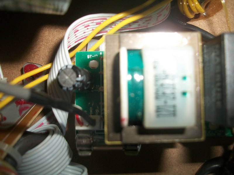

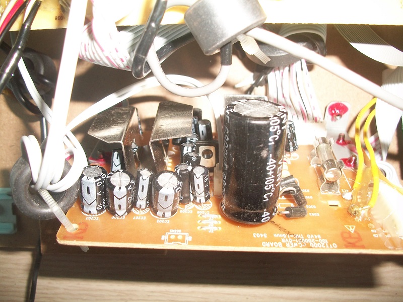

Dacht vervang de elco even echter een overvloed aan elco's.Wilde de grote vervangen en de kleine op de print waar de voedings spanning binnenkomt .Enige kans van slagen ?Alvast bedankt gr ruud

Meten is weten......
Zomaar vervangen kan een oplossing zijn als er verder niets stuk is, en als er verder geen fouten worden gemaakt.
Als bijvoorbeeld de eindtrap teveel stroom trekt, kun je ook brom krijgen. Als je dan alle elco's vervangen hebt, ben je nog geen steek verder.....
Als er een draadje van het PU element los is bromt de zaak ook. Dus eerst maar eens de oorzaak maar eens lokaliseren.

Vergeet de kleine elco's niet, die drogen makkelijk uit door de grotere oppervlak/inhoud verhouding. En er zijn er meer van.
Als er in de schakeling een kleine elco zit die een hulpspanning moet ontstoren, kan dat de oorzaak zijn.
Opnieuw: meten is weten. Vervang wat stuk is en ga niet blind elco's vervangen.
Het proces van analyseren van het schema en meten en verbeteren is bovendien leerzaam en bevredigend.

Ik meende op de laatste foto een trafo met ferrietkern te herkennen, maar bij beter kijken is dat toch één met een EI-blikpakket. Toch kun je nog even proberen met een losse (lab)voeding om de voeding uit te sluiten. Meten met een scoop is ideaal, maar dan moet je die wel hebben

Na het vervangen van de elco op de voedings print (470 uf)Geen last meer van brommen .gr ruud
