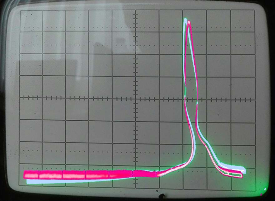

Hallo,
Een tijdje geleden plaatste ik een bericht (beeld op S.A.) met een triestig einde dat het filament
van de CRT in het mainframe van de HP182T onderbroken is.
Ik heb dan een andere CRT gevonden op een Italiaanse site.
Het goede nieuws is dat alles terug werkte maar,
Het slechte nieuws is dat het beeld vervormd is en hoe meer naar rechts hoe slechter.
Ik dacht eerst aan uitwendige magnetische beïnvloeding maar met een demagnetiseerapparaat (KTV)
heb ik geen resultaat.
De signalen op de verticale en horizontale afbuigplaten ziet er perfect uit.
Dus op de horizontale een mooie zaagtand en op de verticale het video sig.
Voordien was die fout niet aanwezig.
Zou het kunnen dat er toch iets mis is met de CRT ?

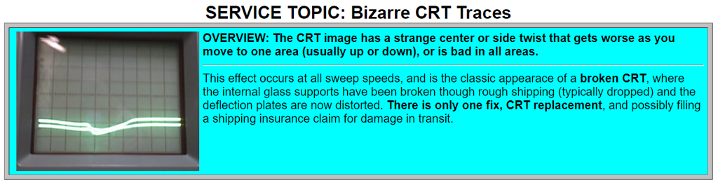

lijkt wel alsof de verticale platen verbogen zijn.
dan is het einde verhaal.

Zijn deze 2 fotos van de zelfde buis?
Links is dan beeld beter als rechts.
Als buis tik gehad zou hebben verwacht ik dat gehele plaat wat zou schuiven en niet een krom beeld.
Dan nog eens als al krom is zowel links als rechts een krom beeld geven.
Verander de bandbreedte eens zo dat er 1 rechte lijn hoort te staan.
Schuif dan eens met het beeld.
Je hebt de defecte buis nog, bekijk eens heel goed die platen.
Ook de posities.
Probeer dat uit te dokteren of je ziet dat deze verschoven is.

De twee foto's zijn van dezelfde buis en het is inderdaad zo dat hoe meer het beeld verschuift
Als je de curve uit het beeld draait dan heb je rechts een bult in de trace.

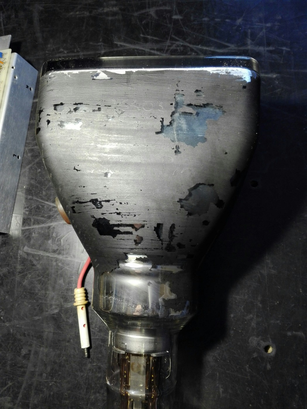

![[image]](images/uploaded/2023011810415263c7ccf0ba4c9.jpg)
Nog iets waar ik aan denk , de grafiet laag op BB is op verschillende plaatsen geschonden
De grafiet laag is de capaciteit voor afvlakking van de hoogspanning maar zou deze ook een afschermende functie hebben ?

Is allemaal tijds verkwisting- buis is intern beschadigd!
Ben@
![[image]](images/uploaded/2023011901470763c8a11bcb5cf.png)

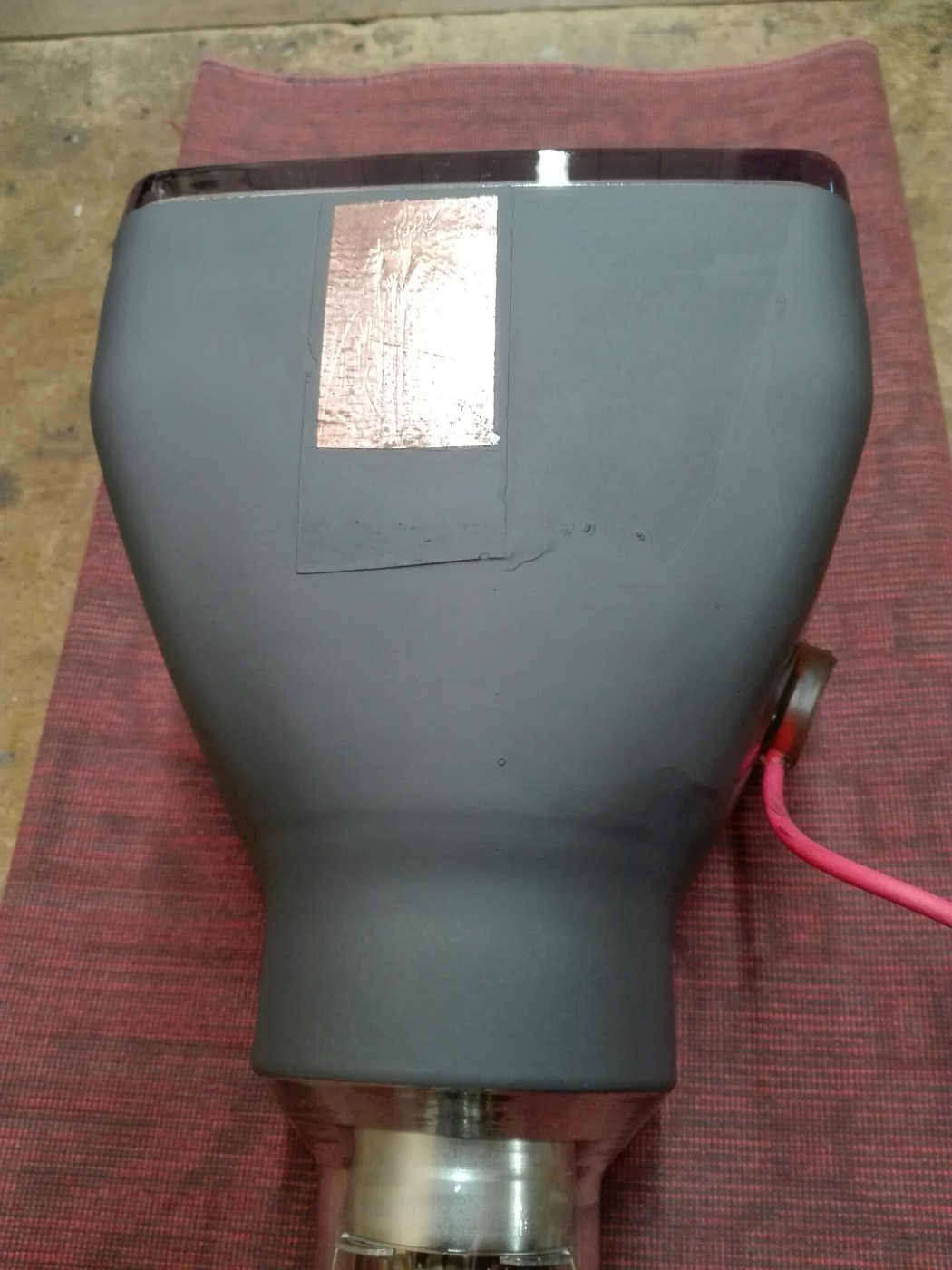

Ik bedenk me nu bij zien van die foto dat het denk ik zo is.
Die afbuig platen zitten alleen in midden vast aan steeltje.
Bij heel zwaar mishandelen en enorme G-krachten verbuigen de buiten kanten.
Dat staafje blijft op de plek.
Denk ik zo iets. Is super jammer, maar een andere zoeken.
Of weer een paar rot klappen de andere kant op geven.
Nah ja dat wordt knoeien en kans op glas breuk.

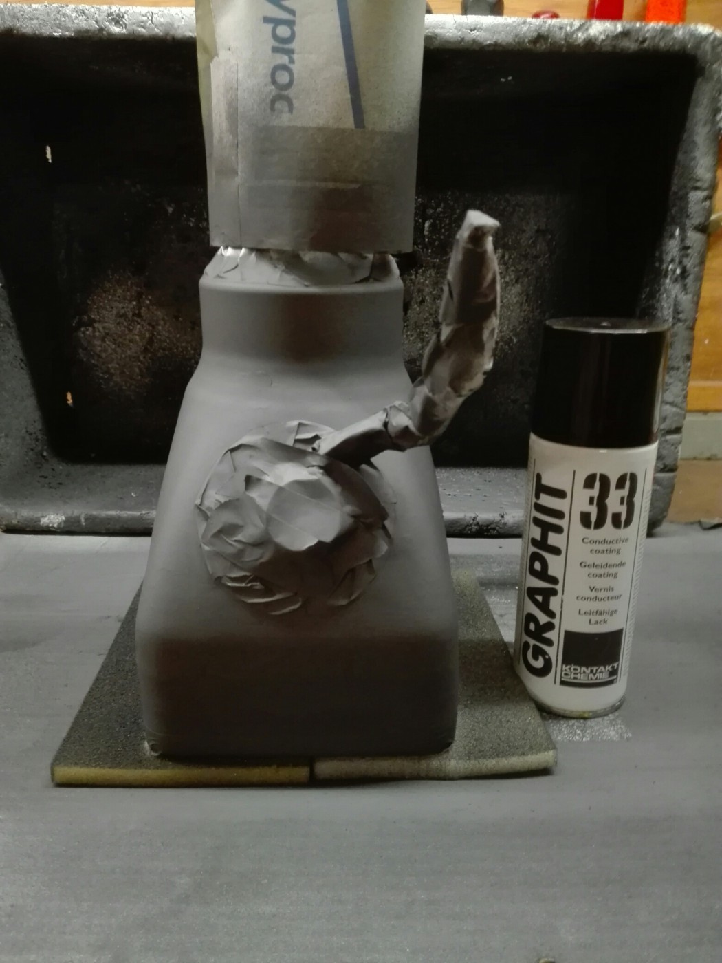

![[image]](images/uploaded/2023012016214863cabf9ca4cec.jpg)
![[image]](images/uploaded/2023012016220763cabfaf072e4.jpg)
Ik wilde toch nog niets aan het lot over laten en laatste twee opties nog proberen.
Namelijk de buis volledig demagnetiseren en de graphit laag her spuiten.
Maar helaas het resultaat blijft het zelfde , dus dat wordt uitkijken naar een andere buis.
Mvg
