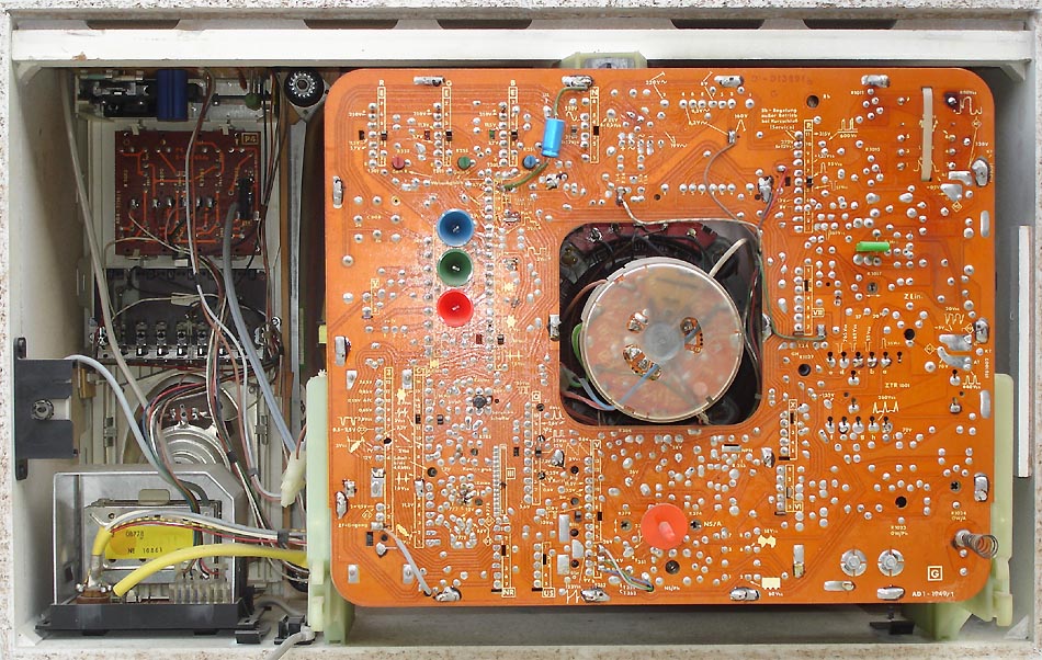

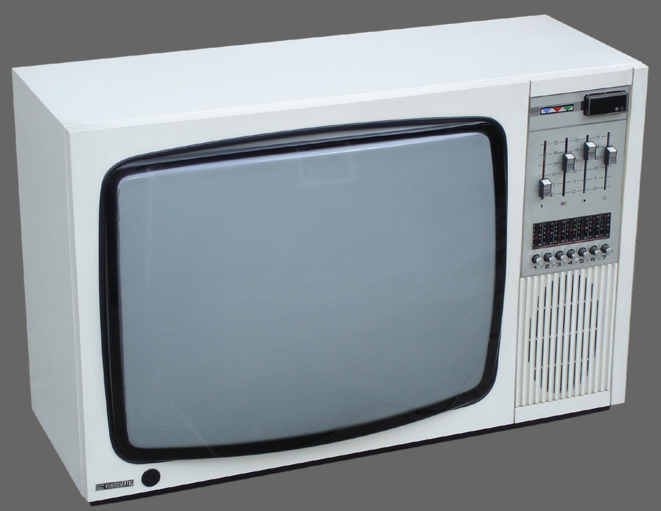

Gezocht, een schema van een Vendomatic type 55 631, de tv is gebouwd door Körting, van de Körting uitvoering heb ik geen type nummer. De televisie is gebouwd in 1975 of 1976. De schema mag ook digitaal zijn.

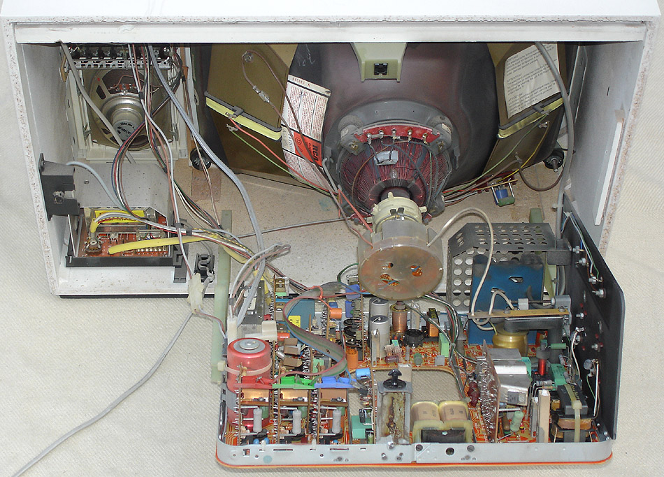

De foto van de achterkant kwam me bekend voor, en na wat zoekwerk zou dit de KORTING versie moeten zijn.
Het gaat dan om chassis 55732, het eerste model met een "pil"beeldbuis 51 cm.

Gisteren na een paar uur de televisie weer aan de gang gekregen.
Het was een gezoek, deze tv's werken met thyristors voor opwekking van de hoogspanning, het was toen voor de meeste tv monteurs een drama om dit soort tv's gaan te repareren, onder andere Blaupunkt en Grundig gebruiken tryristors.
De tv was geheel dood, alleen de 290 volt was aanwezig.
Na even zoeken een sub 24 volt voeding gevonden, in de voedingslijn een weerstand van 22 Ohm, 24 volt voor de weerstand, achter de weerstand nog geen 2 volt, dus dit is niet goed. Met de meter geen kortsluiting te meten. Dan maar één voor één wat onderdelen los maken. Bij het losmaken van de geluids module was er weer 24 volt en ging de hoogspanning weer werken. De audio ic TBA800 was defect, komt er spanning op, dan gaat deze veel stroom trekken. De aansturing van de hoogspanning maakt ook gebruik van de 24 volt sub voeding, vandaar dat alles plat lag, en de fout zat ergens waar je niet snel gaat zoeken, zeker niet in het audio deel. Maar met alles een leuke uitdaging om een keer met dit soort tv's te gaan rommelen.
