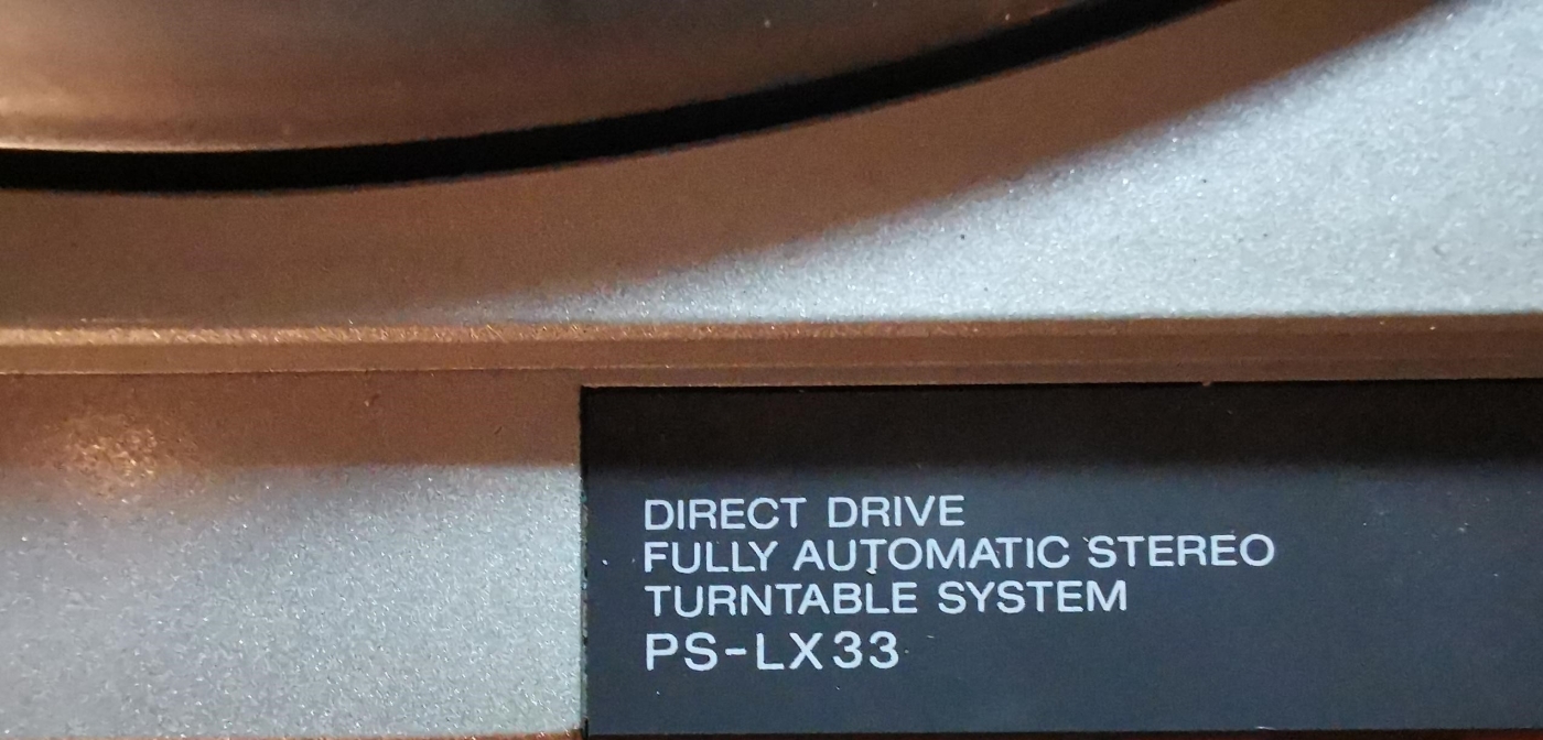

Deze sony platenspeler heeft het volgende probleem.
Bij het starten gaat het plateau inderdaad draaien , maar heel eventjes en dan stopt hij ermee.
Meten is weten (dat weet ik), maar hoe kan ik dit het beste systematisch aanpakken.
mvg
Frans[image]

Omdat dit een automaat is kan er iets blijven hangen door uitgehard vet.
De platenspeler start maar een draaipunt blijft in stop stand staan, dan gaat de arm direct weer terug naar de armsteun.
Dus oud vet weg poetsen en opnieuw smeren.
Controleer ook het commandowiel hierop.

ik heb idd al met opnieuw smeren een voldoende resultaat gekregen. Het enige waar ik niet achter kan komen is hoe het plateau er af moet zodat ik er eigenlijk beter bij kan. Nu heb ik met een spuitbusje met contactspray in beweging gekregen. Twijfel wel of dat op termijn de oplossing is. Als u mij kunt vertellen hoe het plateau er af moet, graag.
bedankt voor uw reactie, mvg Frans

Meestal is de plateau as conisch. Een klein tikje met een kunststof of koperen hamertje is voldoende om het plateau los te maken. Je kunt daarbij het plateau een beetje tillen, zodat de kracht niet o het onderlager terecht komt.

Meestal is de plateau as conisch. Een klein tikje op de as met een kunststof of koperen hamertje is voldoende om het plateau los te maken. Je kunt daarbij het plateau een beetje tillen, zodat de kracht niet o het onderlager terecht komt.
