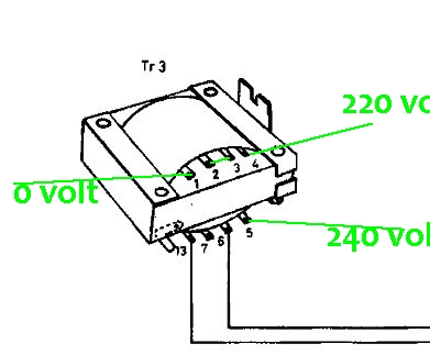

Dit is niet goed! De spanning moet op punt 1 en 4.
De ene 110 V. wikkeling zit op 1 en 2, de andere op 3 en 4. Dus 2 en 3 doorverbinden en de netspannng op 1 en 4.
Peter
Dat is toch goed getekend dan?
