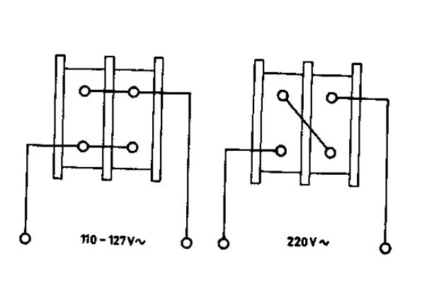

Vier aansluitingen waarvan drie gebruikt. Of is er een aansluiting defect. Hoewel niet gescheiden, zouden er twee 110V wikkelingen op kunnen liggen, die parallel of in serie worden aangesloten. In dat laatste geval wordt een brugdraadje gesoldeerd kruisover. De andere twee lippen zijn dan voor 220V

Zo te zien komt deze motor uit een bandrecorder. De meeste motoren van Philips hebben twee 110 V. spoelen die je voor 220 V. in serie en voor 110 V. parallel moet zetten. Meten de drie gebruikte pennen onderling door? Als er maar twee onderling doormeten is er één spoel onderbroken. Meten de drie gebruikte aansluitingen onderling wel door, dan moet je de twee lippen die onderling de hoogste weerstand meten op 220 V. aansluiten en de twee lippen met de één na hoogste onderlinge weerstand op 127 V.
Eventueel doe je dat via een gloeilamp van 40 of 60 W., dan kan er niets doorbranden.
Heb je misschien het typenummer van het apparaat waar de motor uit komt?
Dan kan je eventueel het schema ervan raadplegen in de schematheek.
Als er toch twee 110 V. spoelen op zitten dan dien je twee diagonale lippen door te verbinden en op de overblijvende 220 V. te zetten.

Hier kan ik verder mee, dank je wel.
