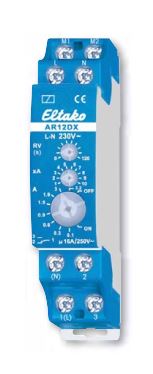

door Goldline @, Oranjedorp, 02-02-2023, 19:29 (1294 dagen geleden) @ Doeve
Met dit relais meet en schakel ik bij een ingestelde drempel of de zonne-energie naar
het warmwater gaat inplaats van het net.
