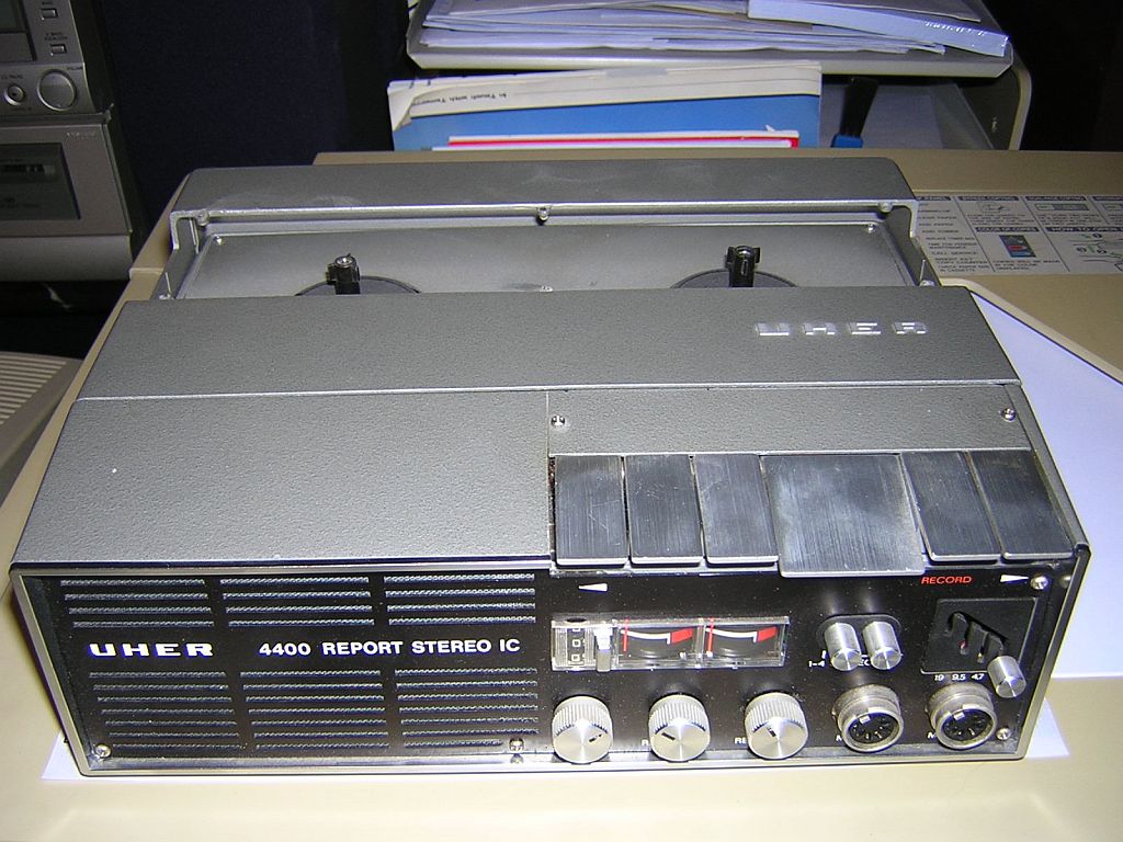

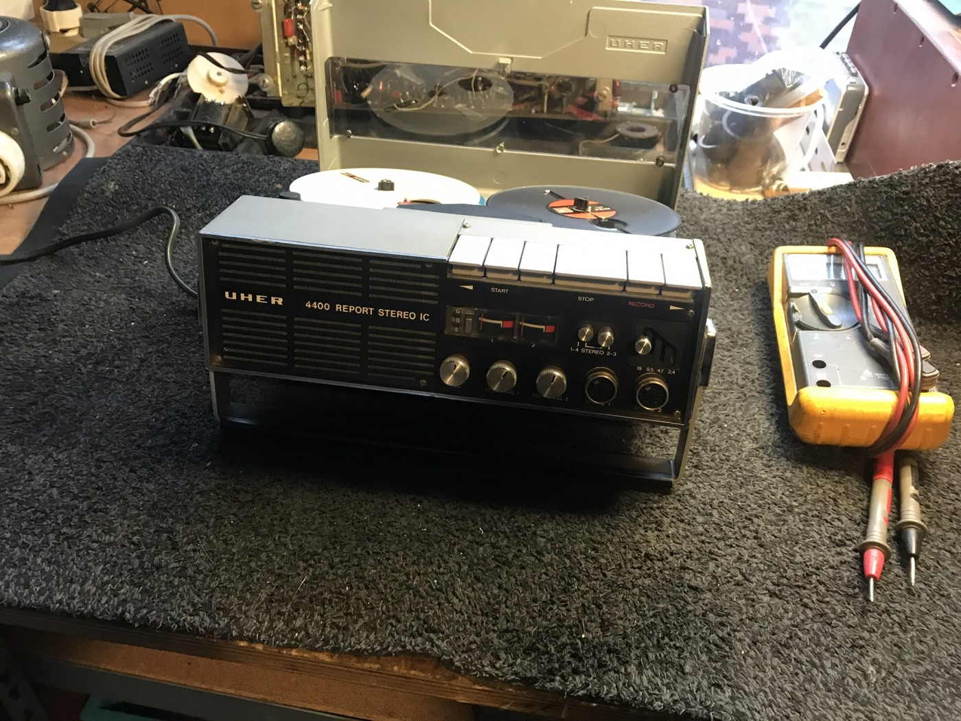

Beste mensen,
Ik heb een Uher 4400 Report IC met een gebroken schakelstrip. Deze is niet meer te herstellen.
Wie heeft die nog ergens liggen of desnoods een sloper?
De 4200 en 4400 Report (IC) hebben allemaal dezelfde hoofdprint, zijn dus alle bruikbaar.

Ik heb twee exemplaren, de foto’s zijn van het goede exemplaar.

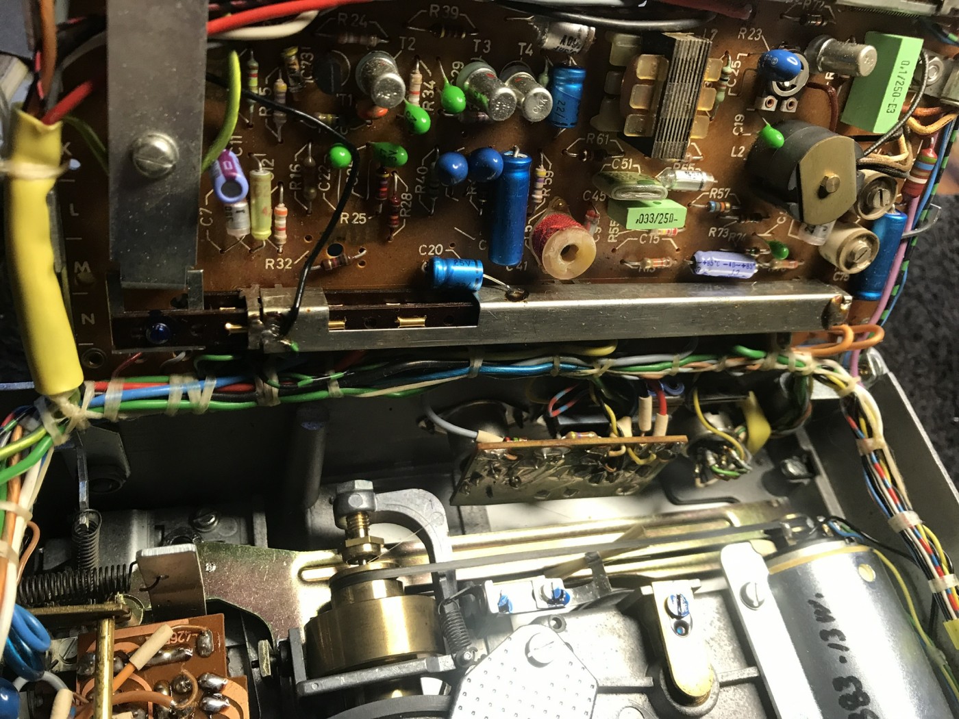

Die strip breekt gemakkelijk als je de recorder niet op de juiste manier demonteert. In het verleden heb ik een dergelijke strip met succes kunnen repareren met secondenlijm.

De strip is mijn geval gebroken door de print dicht te klappen terwijl de opnametoets stond ingedrukt. Het ging in dit geval om de 4200 report. De 4400 report i.c. heb ik dubbel, waarvan één minder exemplaar, daar heb ik de schakelstrip uit geleend. Daarbij sneuvelden enkele contacten, maar die kon ik overzetten van de oude strip.
De 4200 en 4400 report en de ic- versies hebben dezelfde hoofdprint.
Ik heb nu een 4200 report en een 4400 report i.c. beiden nu prima werkend. Maar ik wil toch de tweede 4400 report i.c. In orde hebben.
Overigens zijn de voedingen die er bij horen niet storingsvrij, van de 3 drie ik heb was er één helemaal in orde, de andere twee gaven te weinig uitgangsspanning. Dit leverde problemen op met de motorsnelheid en -kracht.

Mocht je geen vervangend exemplaar kunnen vinden dan kun je met een PCB ontwerp programma een dergelijk strip namaken.
Als ik de foto zo zie zitten de contacten in de strip geklemd.
Ontwerp opsturen naar China o.i.d en je hebt voor een paar euro 20 strips van pcb materiaal.

Zelfs een strip uitzagen uit een stuk epoxy(print) is een optie.

Zulke schakelstrips zitten ook in Telefunken bandrecorders bijv m203. Die zijn nog makkelijk te vinden voor weinig geld.
