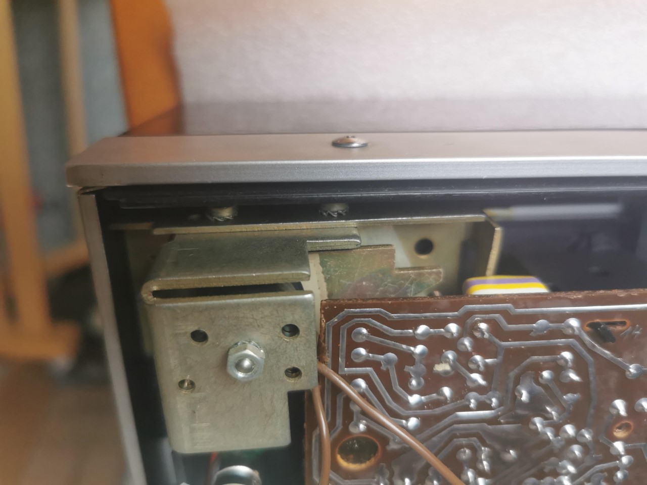

Bij het inschakelen van de de platenspeler treedt gelijk de solenoid schakelaar in werking terwijl de arm nog in de rust stand staat.
Ledje van de signalering brandt ook gelijk bij het inschakelen van de speler.
Wie heeft hier advies over?

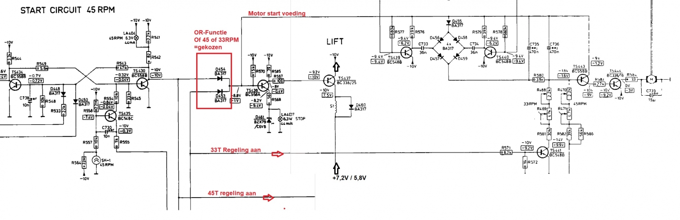

door Maurice ⌂ @, Dordrecht, 05-02-2023, 14:06 (1237 dagen geleden) @ ffeilers
Als je kijk naar schema hoe die Lift relais actief wordt.
Dat gebeurd alleen als of 33 of 45T gekozen wordt.
Tevens krijgt ook dan pas Tacho circuit spanning.
Via de 2e keuze de afregeling 45T of 33T krijgt betreffende spanning en kan motor gaan lopen.
Vraag is dus gaat motor ook direct lopen en in welke toeren stand.
Bv Diode D545 kan alleen stroom voeren als de anode via T430 aan massa ligt.
Dan loopt stroom van massa punt via diode door R570 naar de -10V
Als Transistor TS437 aan de basis een spanning krijgt van -9,2V wordt deze actief en schakelt.
Dan wordt de collector ook -10V en kan er stroom lopen van +7,5 naar -10V.
