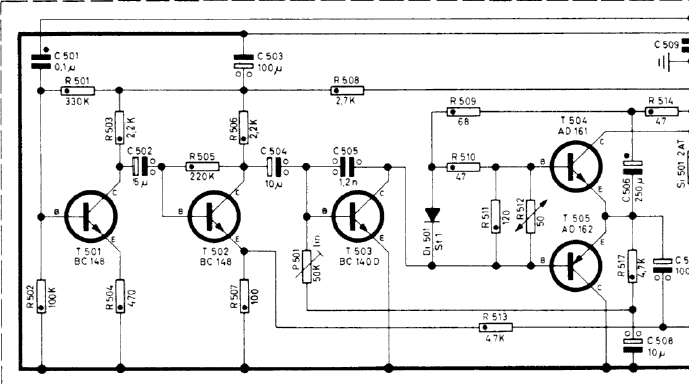

Hallo,
Ik zoek een vervanger voor diode St1 , wordt gebruik als stabilisatie in eindtrap met AD161 en AD162
Vind hem nergens terug in data boeken en op internet heb ik ook nog niets gevonden.
Ik heb gedacht om eventueel een 1N4148 te gebruiken.
Mvg
Frans,

Het is altijd nuttig merk en type te vermelden. Schaub Lorenz/ITT?
Over de diode, is het zo een zwart blokje met twee metalen plaatjes erop en eventueel rode/groene markering? (foto..)
Iemand heeft alvast een lijstje van die stabilit elementjes en hun waarden, zag het ooit al voorbijkomen (Maurice?) maar vaak zijn die dingen verlopen/kapot door de jaren.
Ter vervanging zou ik in dit geval met Ge diodes in serie aan de slag gaan , tot de rustroom door de eindtorren een normale waarde heeft (vaak ergens tussen de 5 à 10 mA bij batterij gevoede radio's.

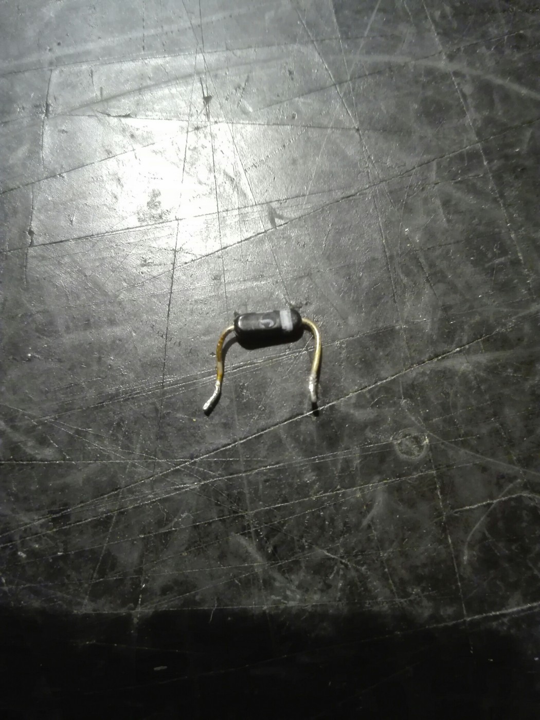

Hallo Kris,
Komt uit autoradio Becker model zie foto.
Op de diode staat , voor zo goed het nog leesbaar is denk ik 5501c
Mvg
Frans,
1N5501C ?

die is me onbekend, maar aan de hand van de foto is de kans vrij groot dat het een "normale" Si diode betreft. even een 1N4148 erin en kijken of de rustroom ok is en blijft als de voedingsspanning stijgt tot 15 volt.

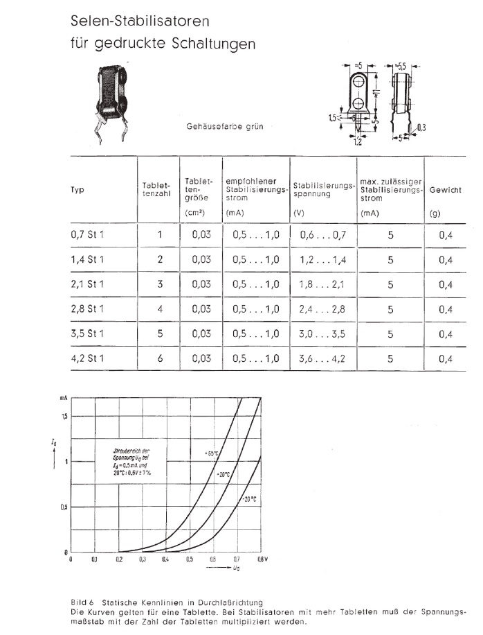

Nee gewone diode is hier niet juist.
Er hoort nog een getal te staan voor de ST 1 code
Zie hier de tabel.(Kris had goed opgelet dat ik ergens zo'n lijst had)

Als je naar de tabel kijkt, dan loopt de spanning per type op met ca 0,7V. Je kunt her origineel vervangen door een Si diode of serieschakeling van meerdere tot de juiste doorlaatspanning is bereikt.

Ik heb nog gevonden in Duits Taschen-Tabelle boekje uit 1973.
Een zender diode 5501
Uf = 0,75V , If= 320mA (maximale zener stroom)
en met een Umax=5V Imax= 5 mA, is de zenerstroom bij 5V dus.
Waarbij Umax 0,7V gemiddelde tolerantie 5% nenn-zenerspanning.
Edit: Ik gebruik dat boekje zelden!
Is opgesteld door totale waanzinnige waarbij je heel goed tabellen moet beoordelen aan de hand van de in de index genoemde tabellen specificaties.
Waarbij nog opletten of cijfers ook VET gedrukt zijn waarbij ze een andere betekenis hebben.
Alles ook weer afhankelijk van type onderdeel.
Dus als aan gegeven Z dan geldt...
Tabellenkopf Z für Z-Dioden
Spalte 6: Fette Zahlen bedeuten max.Zenerstrom in mA
Spalte 11: nennt den Zenerstrom in mA fur die Spalte 12 und 13
enz.
Enfin: MEET eens of je die 0,75V meet over deze St1 5501 van jouw.

Oh ja
5501 = 0,7V
5502 = 1,4V
5503 = 2,1V
bis
5541= 75V
Dat zou dan overeen komen met type van mijn eerder getoonde oudere tabel met die oude vorm St1
zeners die ook elk met stappen van 0,7V oplopen.
Afhankelijk van aantal gestapelde cellen.

De spanning over de diode is 0,743V als alles goed gaat maar plots begint de spanning onrustig te worden tussen 0,1 en 1V met gekraak als gevolg.
Ik hem vervangen door een BA314 is ook een laagspanning stabilisator en alles werkt terug
zoals het moet.

Mooi Frans,
Betekend dat ik inderdaad de juiste 5501 serie te pakken had.
Weten we dat ook weer voor volgende keer.
