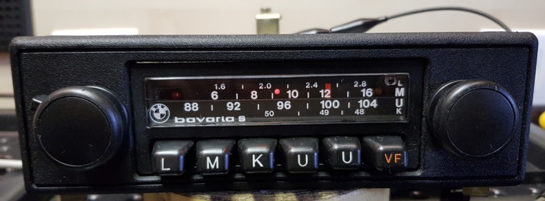

Ik ben bezig met reparatie van deze autoradio.
De FM geeft alleen maar ruis, de MG en LG doen het prima.

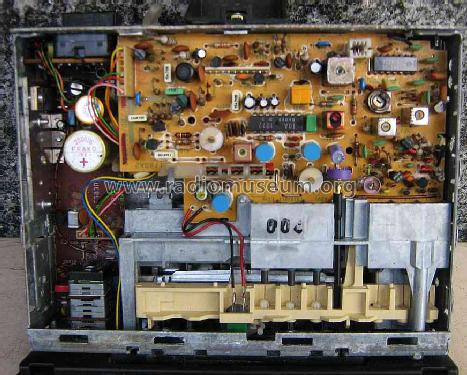

De printen zien er ook heel anders uit.
Ik heb er op radiomuseum.org wel een gevonden met de zelfde print als in mijn toestel en dat type is Bavaria S 7.639.633.140
Helaas staat er geen schema bij.
Op mijn radio zit helaas geen sticker meer op, ook niet in het toestel.
