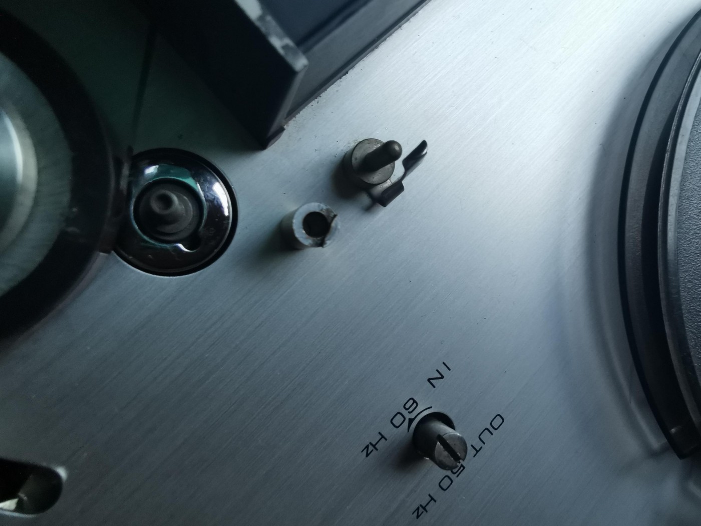

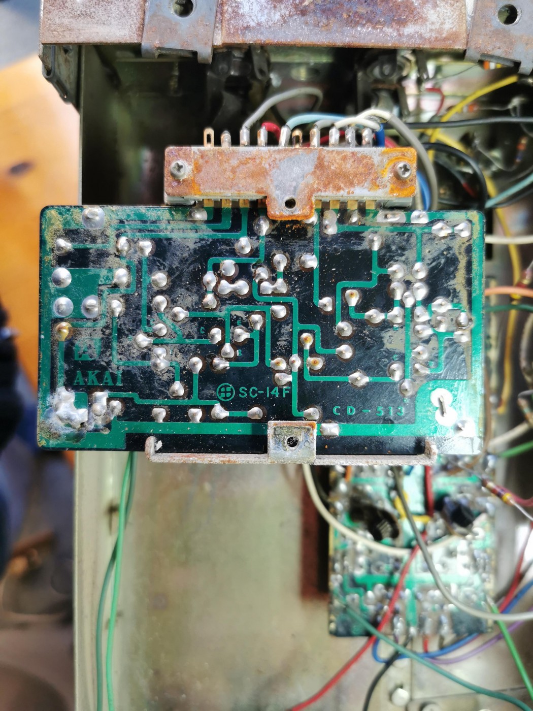

Ik krijg de knop van de track keuze schakelaar niet los.
De andere bedieningssknopjess waren ook al heel lastig, ging in ieder geval niet met een imbussleuteltje. Maar voorzichtig met een kleine schroevedraaier klemmen zijn die wel gelukt.
Maar nu de track keuze schakelaar nog.
Wie heeft er nog tips? Het enige wat ik nu nog weet te verzinnen in uitboren maar dan beschadig ik waarschijnlijk ook de draad van de knop. Of met een "verwijder tap", weet de benaming niet precies.
Oh ja, ik weet van het bestaan van het tapedeck forum maar heb een voorliefde voor het transistorforum en buizenforum vandaar dat ik het hier plaats.
Trouwens de print met de 2 opstaande potmeters, is dat origineel?
Overigens het heeft er veel van weg dat de recorder jaren in een vochtige ruimte heeft gestaan.
Dus misschien leidt het wel tot niets.
Ach.... hobby toch?
groetjes
Frans

...ging in ieder geval niet met een imbussleuteltje. Maar voorzichtig met een kleine schroevedraaier klemmen zijn die wel gelukt.
Als het probleem is dat het inbussleuteltje "doordraait" zal het schroefje geen metrische maat hebben maar een kleine inchmaat (SAE), b.v. 1/16 of 5/64.

Ik heb dit ook meermalen meegemaakt, dat het inbussleuteltje niet goed pastte ("slipte"); ik heb dit opgelost door een wat ruimer sleuteltje voorzichtig met een sleutelvijltje in een bankschroef wat af te vijlen zodat deze nét in het boutje ging.

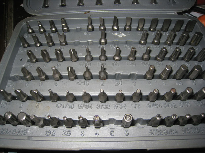

Heb eens een doosje gekocht met allemaal verschillende bitjes.
Daar heb ik tot vandaag al heel veel plezier van gehad.

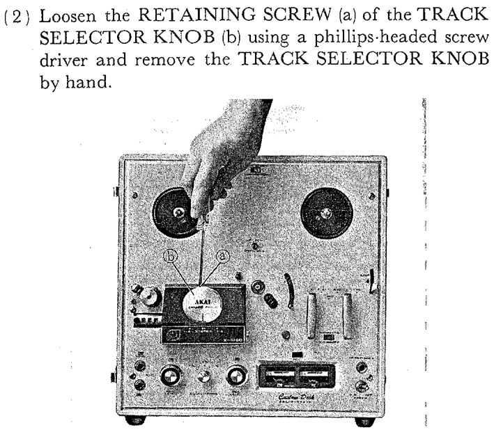

![[image]](images/uploaded/2023021211325763e8ce6961e6a.jpg)
In de documentatie kwam ik die knop tegen bij een X100D, zie hier het plaatje.
Succes en groet, Ben

Ik heb al vele van dit soort recorders onder handen gehad en doe het altijd met torx schroeven draaiers. Ik heb er 10 tallen en het lukt altijd wel met een. Daarnaast met een grote soldeerbout de aluminium knop een beetje verwarmen of het een hete luchtbout wilook wel eens helpen.

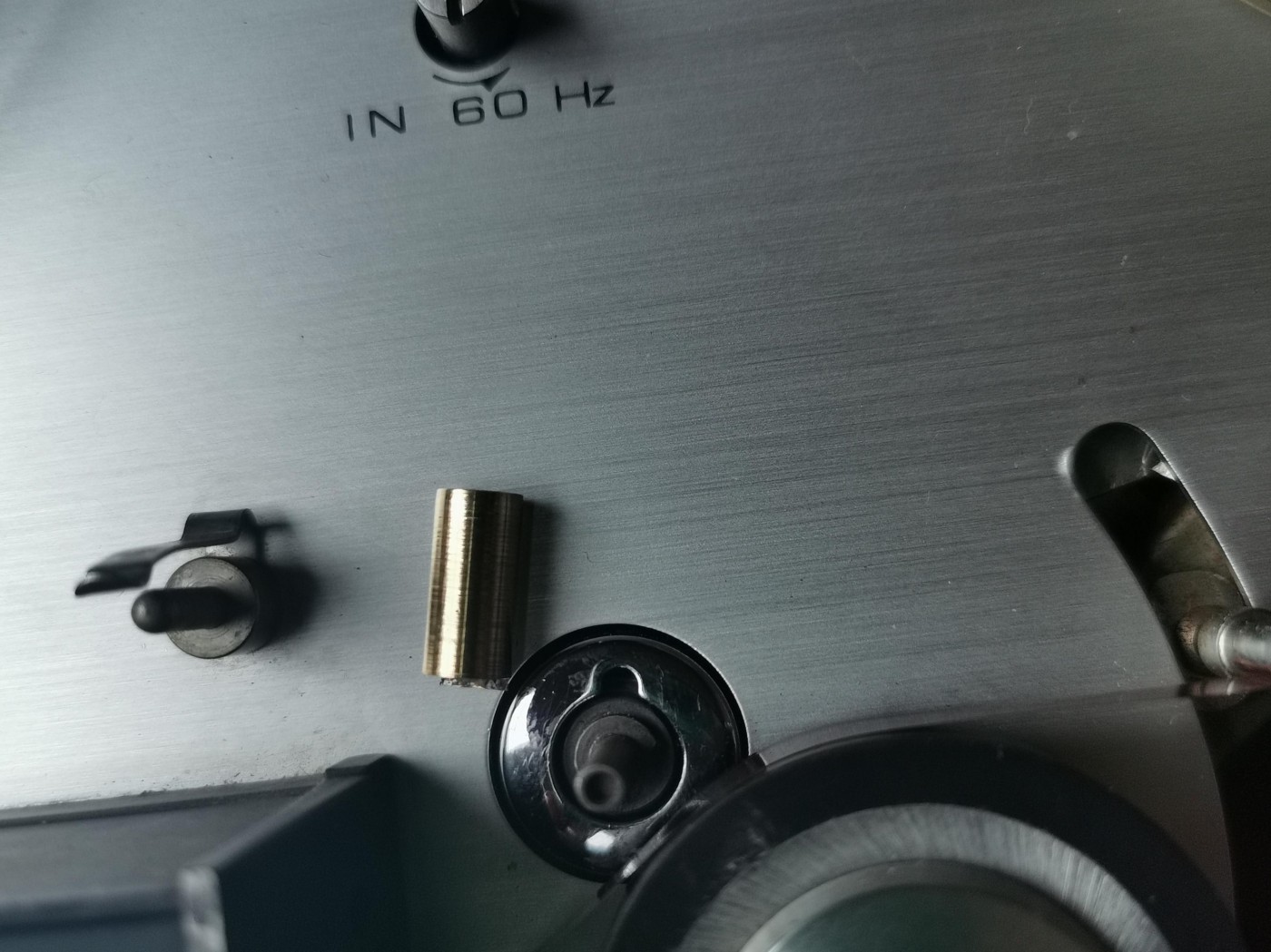

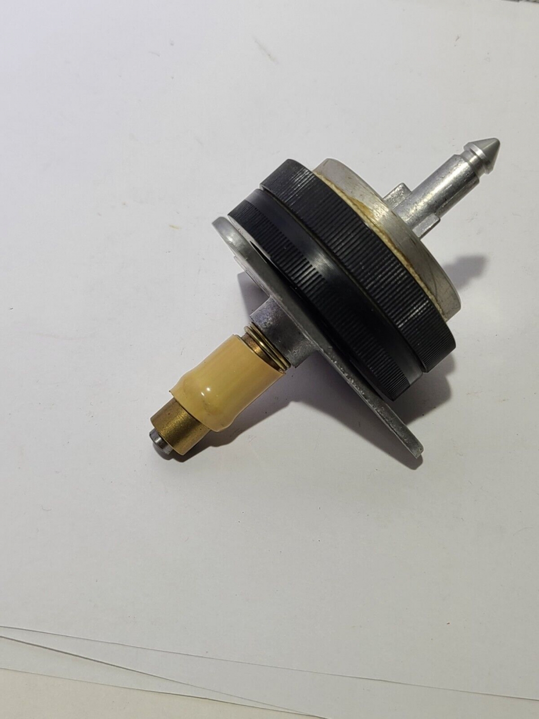

Ik kreeg het uiteindelijk niet voor elkaar met gereedschap in de zin van torx, inmussleutel e.d. Uiteindelijk heb ik met een heel klein boortje en geduld de imbusboutpunt uitgeboord.
De draad in de knop is onbeschadigd dus daar kan een nieuwe in.
Er zit nu wel een klein "gaatje" in de as maar met een nieuw inbusboutje moet dit wel op te lossen zijn. Nu nog op zoek waar ik dergelijke kleine imbusboutjes kan kopen en belangrijker kan ik verder in de machine kijken wat er verder aan de hand is.
mvg Frans
![[image]](images/uploaded/2023021220231563e94ab30d88f.jpg)
![[image]](images/uploaded/2023021220215963e94a6752245.jpg)
![[image]](images/uploaded/2023021220221563e94a77deb2d.jpg)
![[image]](images/uploaded/2023021220222763e94a8320828.jpg)

Doe maar helemaal niets aan dat nieuwe geboorde kuiltje.
Is perfect, hoeft nieuwe schroefje niet zo bizar vast.
Het kuiltje voor nieuwe inbusje als perfecte pasgroef.
Voorkomt dat knop draait tov de as.
Makkelijk ook weet je direct dat de knop betreft positie goed zit.
Alleen maar punten gescoord met deze actie.

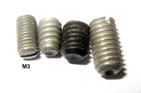

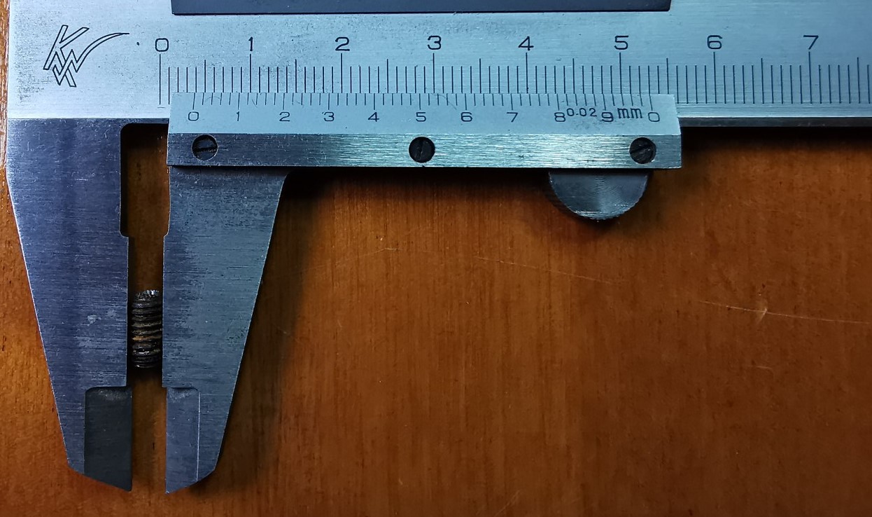

Plaats ook eens een foto van dat schroefje met de schuifmaat maat.
Wellicht zit hij in mijn schroefjesbak of bij iemand anders.
Groet, Ben

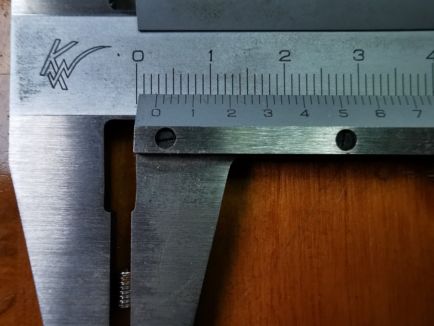

![[image]](images/uploaded/2023021719372963efd77911cea.jpg)

Hoi Ben,
bijgaand
mvg
Frans

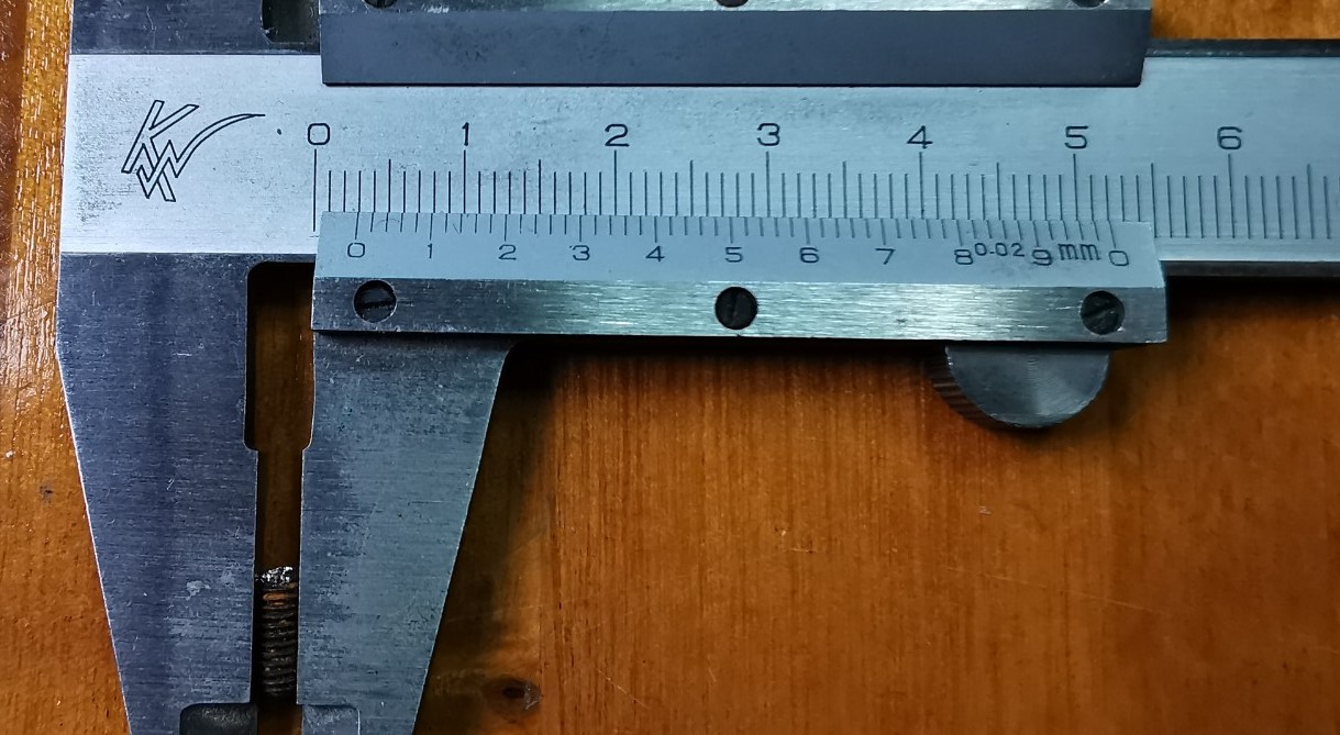

![[image]](images/uploaded/2023021811205663f0b49839f69.jpg)
![[image]](images/uploaded/2023021811204663f0b48ef2409.jpg)
![[image]](images/uploaded/2023021811210763f0b4a3087a6.jpg)
akai X165D tapedeck (demontage vraag) GELUKT
door Ben
, Dijkdorp, 18-02-2023, 12:42 (1278 dagen geleden) @ ffeilers
De 1e foto is M4 Metrisch, de 2e is M3 Engels en de 3e is M3 Metrisch.
Neem aan dat de laatste foto het uitgeboorde schroefje is.
Demonteer eens een banaanstekker en kijk of dat madeschroefje past.
In de meeste gevallen is dat M3 Metrisch.

Dank Ben voor de reactie.
Ik ben al aan de gang geweest met m3 en m4 moertjes en in alle gevallen passen deze niet op de gedemonteerde inbus boutjes uit de akai. Conclusie moet zijn dat alle inbusboutjes in de Akai "Engelse" maten zijn.
mvg Frans

Ik kreeg het uiteindelijk niet voor elkaar met gereedschap in de zin van torx, inbussleutel e.d. Uiteindelijk heb ik met een heel klein boortje en geduld de inbusboutpunt uitgeboord.
Ja, zo kan het ook.
Toch zal er een passend sleuteltje bestaan maar dan volgens de JIS norm : Japanse Industriële Standaard.
Wie aan Japanse auto's, motoren, machines of elektronica werkt, zal merken dat normale schroevendraaiers, sleutels enz. soms te groot of te klein zijn of slecht passen.
Toen ik een Mazda Hardtop uit 1977 van mijn ouders restaureerde, ben ik op zoek gegaan naar setjes sleutels, schroevendraaiers enz. volgens de JIS standaard.

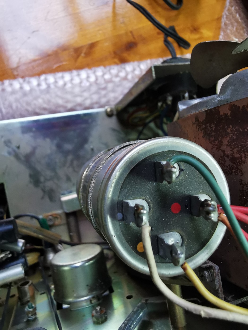

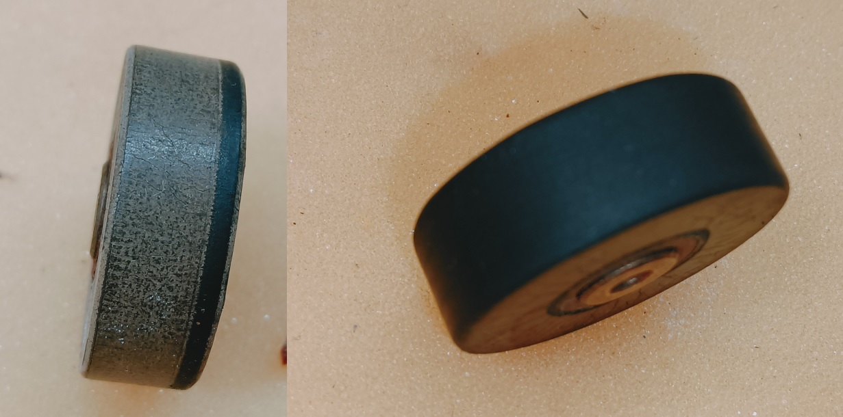

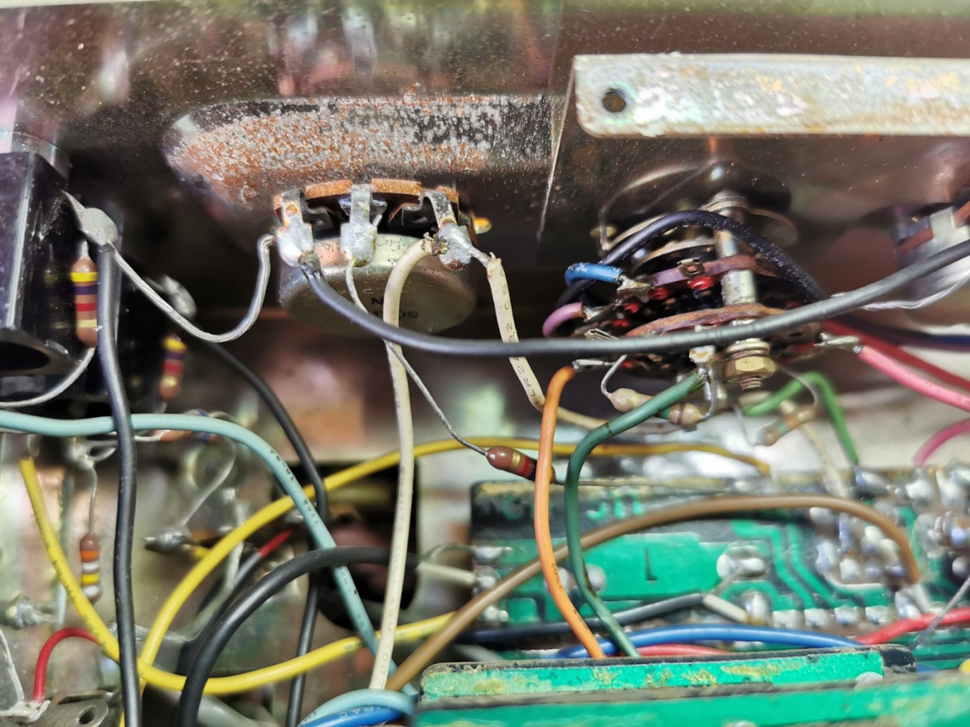

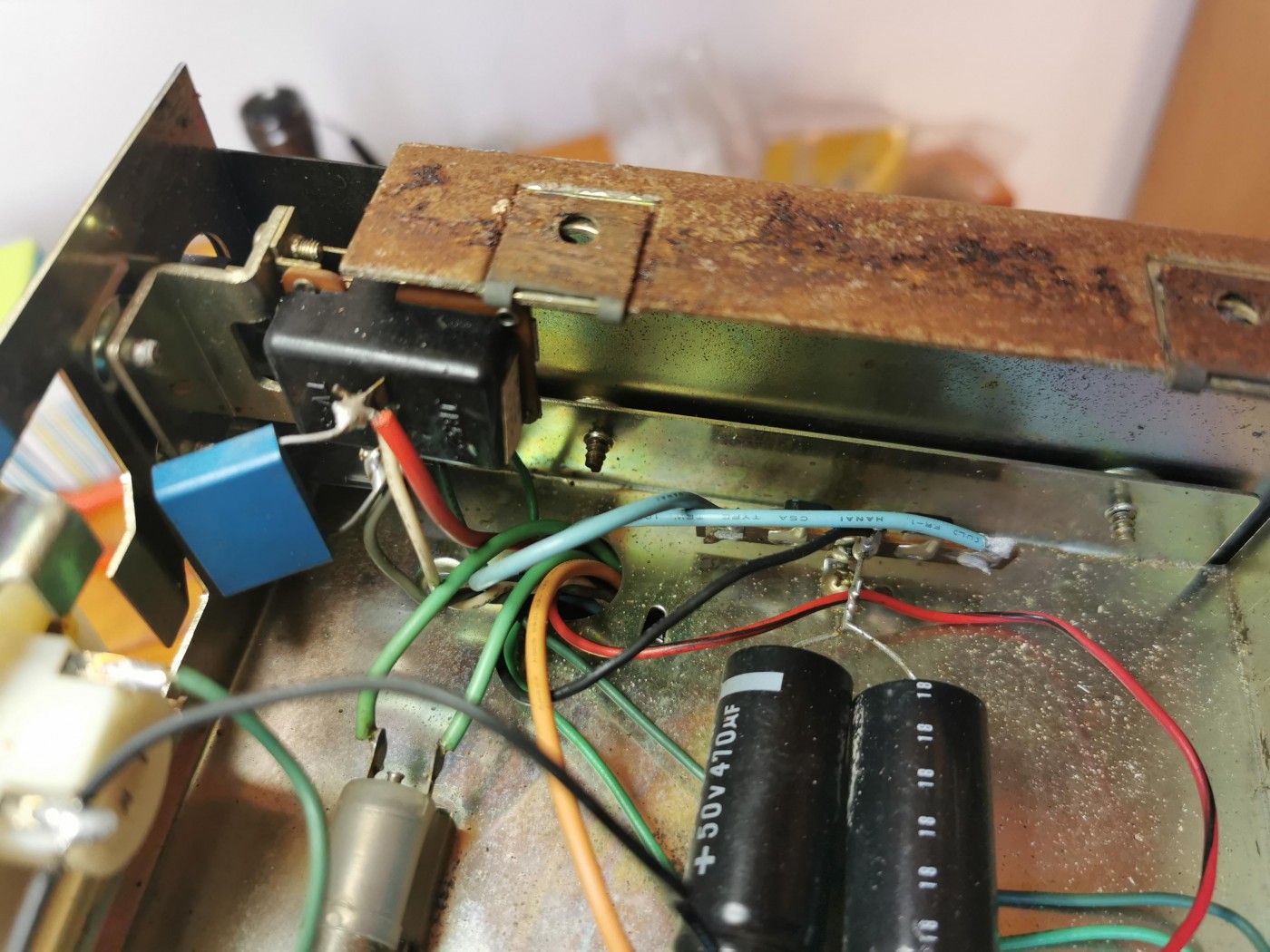

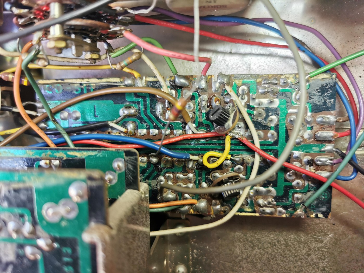

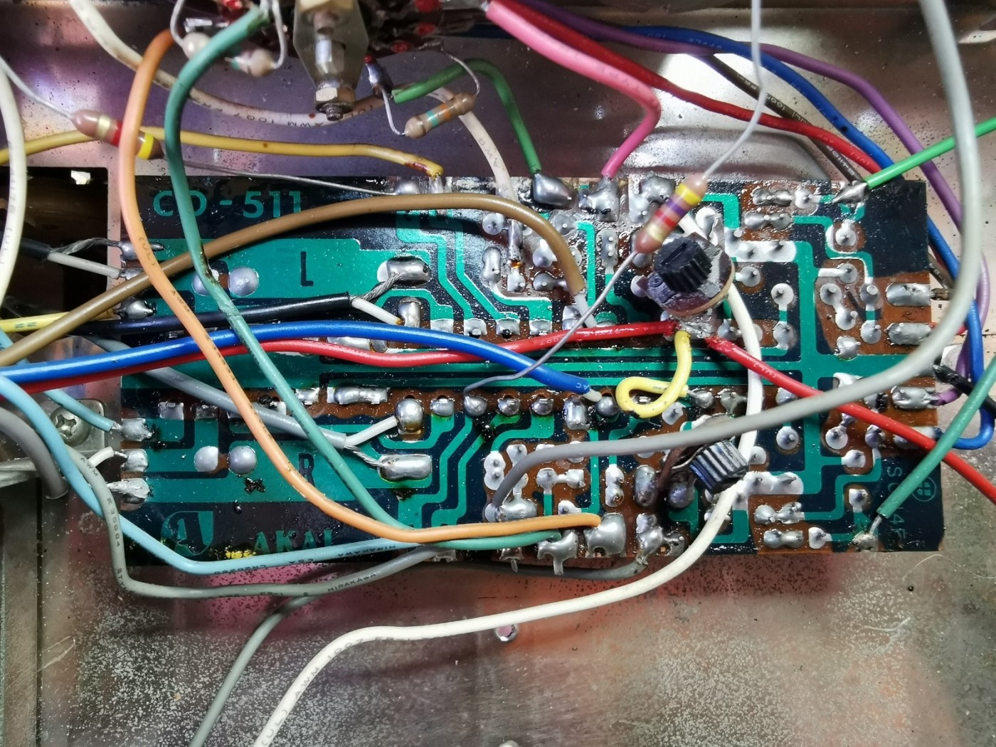

Het deck is uit de behuizing gehaald (zie foto's)
Motor loopt, maar denk dat de belt zodanig uitgerekt is dat deze vervangen moet worden.
Verder printplaten schoongemaakt.
Misschien hebben jullie nog op of aanmerkingen verder over deze recorder die ik kan gebruiken?

Ik denk eerder die grote aandruk rol bij de koppen.
Die rol zorgt voor exacte juiste snelheid.
Heb je veel geld in een laatje liggen koop je deze nieuw. ca € 75,-
Gebrek aan te veel geld, is er een oplossing maar dat is wel heel goed oppassen.
Deze aandruk rol is zeer zuiver en indien deze niet geheel zuiver recht is , gaat de tape
op en neer lopen over de toon as.
Ook gebeurd dat als de rol ongelijk glad/ruw is.
Of op delen harder is dan op andere delen.
Rubber van de rol is net genoeg zacht dat deze iets ingedrukt wordt op de toon as.
ALs de druk dus niet gelijk is , gaat de tape zwabberen en gaat ten koste van geluid.
Toonas de naam zegt het al is de as die de toon bepaald of wel de juiste precieze snelheid.
Maar met geduld en goed in de gaten houden wat je doet , is het te doen.
Nodig,
spuitbus remreiniger
Oude theedoek, of andere goed stevig katoenen doek.
Neem de aandrukrol van de recorder af.
Spuit beetje op rubber van de rol en op de katoen doek.
Natgemaakte deel katoendoek steek je wijsvinger daar en klap doek om.
Dan rol pakken en deze tussen wijsvinger en duim klemmen.
Met andere hand rol rond draaien.
Ga niet op 1 plekje zitten poetsen, maar gelijk matig blijven rond draaien.
Doe zo gelijk matig mogelijk de rol rond draaien, en je mag flink druk geven.
Kijk steeds op de doek hoe zwart/vuil deze wordt.
Pak vers stukje doek.
herhaal tot de rol gelijkmatig mooi dof is, dus alle glans er af is van loopvlak.
Een ander zou evt roepen , pak schuurpapier.
Maar is mij net te grof.
Kans dat de rol te scheef afgeschuurd wordt is mij te groot.
Met de doek haal je er maar een fractie af, net genoeg.
En voorkomt hoop ellende.
Met cassette, Video, Band etc rollen tot nu toe steeds een groot succes.
Hier zie, Ik heb het maandag nog gedaan bij de Philips N7150
Ander zou zeggen , reddeloos verloren als die rol er zo uit ziet.
Maar na mijn behandeling is deze weer keurig.
Gladde laag is er af.
![[image]](images/uploaded/2023021519405563ed3547a6b72.jpg)

Zie je dat de band naar boven of beneden kruipt ?
akai X165D (aandachtspunten?)
door ffeilers
, Breda, 16-02-2023, 21:08 (1279 dagen geleden) @ Goldline
Ik heb de aandrukrol schoongemaakt met wat afwaszeep en een microvezeldoek , daarna weer geplaats en dan gaat het wel weer redelijk. Alleen als ik de allerlaagste snelheid kiest dan staat de band gewoon vast (hij loopt er dus niet af of iets dergelijks).
Ik ben eigenlijk al blij dat ik weet iets kan afspelen. (en dat er dus weer leven in zit).
De aandrukrol is dus een heel belangrijk gegeven, ook het bij deze behorende snelheidsbusje is niet echt 100 % (vorige eigenaar), ook dit heb ik zo goed mogelijk proberen op te lossen.
Tja even een snelheidsbusje halen is er niet bij en aandrukrol vernieuwen zoals maurice schreef is ook al niet echt leuk (75 euro).
De inbus boutje voor de knopjes dacht ik ook voor elkaar te hebben. Advies van Leo Snoeren opgevolgd en naar desbetreffende winkel in Breda gegaan. Ik dacht te maken te hebben met M3 en M3, maar blijkbaar Engels draad? en waar ik dat nu weer vandaan moet halen.
Afijn .... het is hobby (opstaan en ..... meer vallen)
mvg
Frans

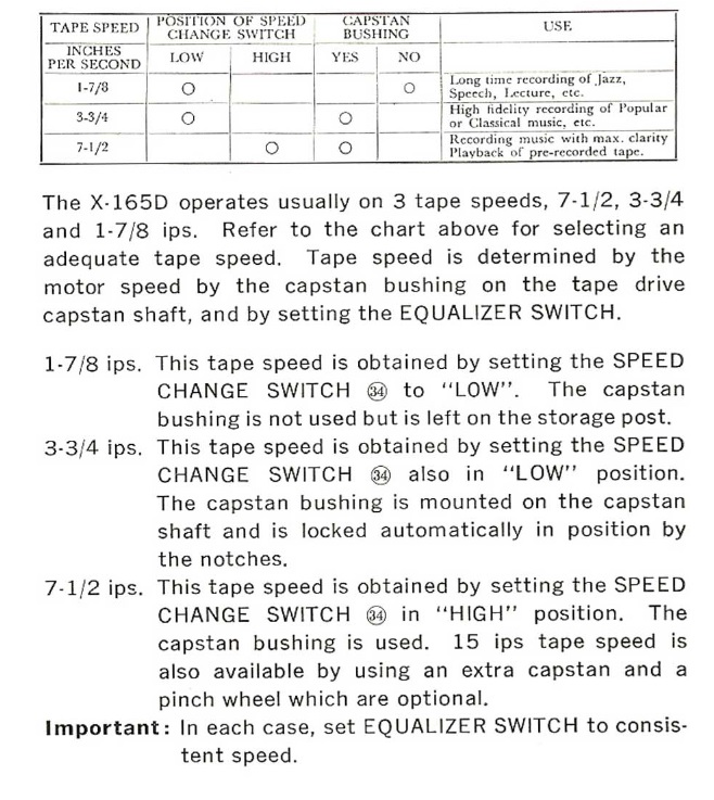

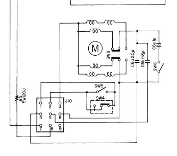

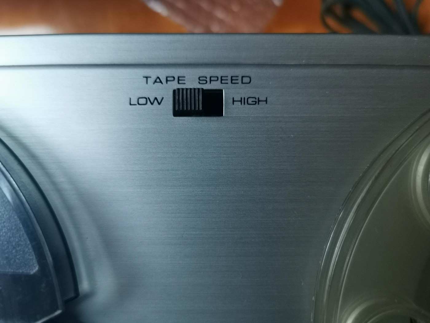

door Bert V.
, Amstelveen, 17-02-2023, 17:04 (1279 dagen geleden) @ ffeilers
Dit deck heeft toch geen schakelaar voor snelheidsomschakeling; dit gebeurt enkel door het opvulbusje dat op de toonas geplaatst wordt; werkt de omschakeling van 50-naar 60Hz correct, daarbij wordt de snaar op een andere diameter van de motor geplaatst.?!
Bert
door ffeilers
, Breda, 17-02-2023, 17:33 (1279 dagen geleden) @ Bert V.
Bert
Hoi Bert,
Bijgaand de foto s.
Aan de 50 60 hz schakelaar zit ik niet
mvg
Frans
![[image]](images/uploaded/2023021716325963efac3b9afef.jpg)
![[image]](images/uploaded/2023021716331263efac4858281.jpg)
![[image]](images/uploaded/2023021716332463efac5410d8d.jpg)
door Bert V.
, Amstelveen, 18-02-2023, 11:48 (1278 dagen geleden) @ ffeilers
Ja Frans, ik moet mijzelf corrigeren, deze recorder heeft wél een snelheids-omschakelaar, sorry daarvoor; ik verwarde dit deck met een ander type.
Loopt het vliegwiel goed vrij en soepel?, het moet een minimale axiale speling in het lager hebben, dus in de lengterichting van de as, en heb de snaar al vervangen?
Draait de aandrukrol ook soepel?
Snarenset (vliegwielsnaar + tellersnaar) voor dit deck te koop bij Electro Andijk: 11,75 euro
Bert

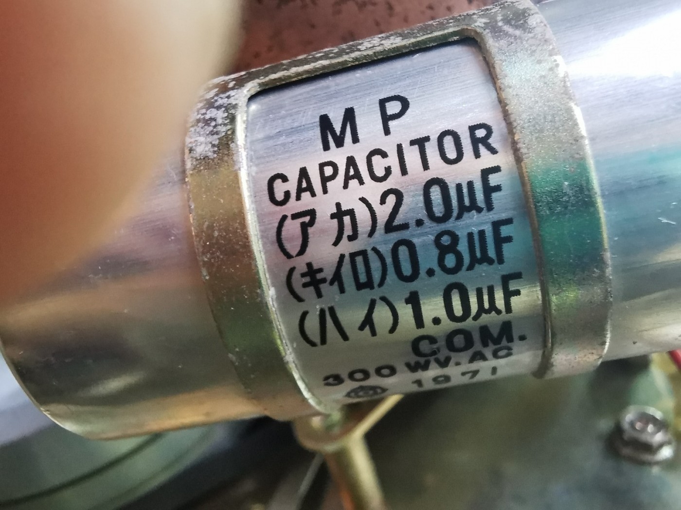

door ffeilers
, Breda, 18-02-2023, 18:13 (1278 dagen geleden) @ Bert V.
Frans, ik bedoel hiermee dat je de vliegwiel-as iets op en neer moet kunnen bewegen en niet geklemd zit, je bebt toch achterop die beugel moeten verwijderen om de snaar te kunnen vervangen; Akai gebruikt soms vulringetjes om deze toonas niet vast te klemmen in zijn lagering.
Bert
Bert, ik heb inmiddels begrepen wat je bedoelde en de speling was inderdaad te groot. Het probleem zit echter waarschijnlijk in de motor condensators, zoals Maurice ook al heeft opgemerkt.
Zo'n beker condensator met 3 condensators er in kan ik waarschijnlijk niet ergens bestellen(?).
Dus dat moet ik op een anere manier oplossen? Heb je hier tips over ? Ook om dat netjes gemonteerd te krijgen (misschien is er een voorbeeld beschikbaar van iemand die dat eerder heeft gedaan).
mvg Frans
![[image]](images/uploaded/2023021817113063f106c2110bd.jpg)
![[image]](images/uploaded/2023021817114463f106d061b08.jpg)
door ffeilers
, Breda, 18-02-2023, 19:48 (1278 dagen geleden) @ Bert V.
aanloopcondensatoren
is bestellen van 1 x 2uf 450v aanloopcondensator en 2x 1 uf 450 ook goed
(op de condensator staat 1 x 2 uf 1 x 1 uf en 1 x 0.8 uf, dus deze laatste zou dan iets hogere waarde hebben)
ik begrijp er uit dat de recoder dan ook op 60hz zou kunnen werken (uiteraard niet in Nederland), maar dan blijft het min of meer orgineel
mvg
Frans

door Maurice
, Dordrecht, 17-02-2023, 17:05 (1279 dagen geleden) @ ffeilers
Zeg Frans
Je hebt over snelheidsbusje?
Dan heeft de recorder GEEN SNELHEID schakelaar.
Is of of.
Of ben je met die 50 60 Hz schakelaar aan klieren?
We leven in 50Hz land.
Dus 50 Hz en dan afblijven..
Maar als je toch aan die 50 60 Hz zit en vliegwiel
Draait dan niet.
Zitten die snaren niet goed
Vliegwiel heeft niets met de beide spoelen te maken.
Vliegwiel draait altijd.
Er zit dan wel een 9,5 of 19 cm schakelaar op maar dat heeft
Met frequentie bereik van doen.
Nogmaals vliegwiel als dat in play met band niet draait
En je helpt de linker spoel en werkt nog niet.
Heb je pech rn deck open en zien wat wr slipt.
Video.s maken heeft geen zin
Je MOET inzicht gaan ontwikkelen hoe zaken aangedreven worden.
Ga KIJKEN hoe werkt..
Is geen hogere wiskunde is super simpele techniek.
door ffeilers
, Breda, 17-02-2023, 17:31 (1279 dagen geleden) @ Maurice
Zeg Frans
Is of of.Of ben je met die 50 60 Hz schakelaar aan klieren?
Hoi Maurice,
Ik zit niet aan de 50 60 Hz schakelaar,
zie afbeeldingen hieronder
![[image]](images/uploaded/2023021716294863efab7c6a2b5.jpg)
DIT GAAT TOCH OVER DE BANDSNELHEID
![[image]](images/uploaded/2023021716300063efab8832c09.jpg)
dit is toch een snelheidsbusje
![[image]](images/uploaded/2023021716301263efab94c2153.jpg)

![[image]](images/uploaded/2023021716492063efb01093c09.jpg)
![[image]](images/uploaded/2023021716500963efb041ba10f.jpg)
Dan moet het dus aan de aandrijf-zijde zitten (motor/snaar/vliegwiel). Als het vliegwiel stil staat maar de motor draait, dan slipt de snaar. Als de motor ook stil staat dan zit het probleem in de motor-sturing. Misschien toch de motor-condensatoren?
Ik heb eerder het gevoel dat de motor (vliegwiel en capstan) wordt stilgehouden door ?????? ... en dat is juist het probleem, ik heb geen idee waardoor alles dan wordt geblokkeerd.

Als in stand play ook de motor stil staat, zijn het contacten of de diverse condensatoren van die motor.

Ohh Nu zie ik het, heb
de usermanual gevonden.
Hij heeft 3 snelheden, hehe, nu snap ik dat!!
Begreep al niet.
Dan dus hele riedel met wel/geen busje en keuze hoog/laag snelheid, zie manual.
Dan 50/60Hz zijn er 2 instellingen nodig, zowel mechanisch omzetten als electrisch.
Pfff Normaal is motorpully de snaar omzetten op grote of kleine pully en klaar.
Dan let op die functie schakelaar, automatisch afslaan.
Werkt die schakelaar wel goed.
Rest van je fouten zitten in of schakel contacten, defecte condensatoren.

Ja inderdaad Maurice, ik zat ook net in de manual te kijken.
Frans let op, een van de situaties die jij omschrijft..
- Tape speed switch High en capstan zonder busje, wordt volgens de manual in feite niet ondersteund.

Ik heb dat niet gelezen. De situatie die ik gebruik is echter:
bij het gebruik van snelheidsbusje en snelheidsschakelaar op low : dan functioneert het redelijk, als ik dan echter overschakelaar naar : snelheidsschakelaar op high (met nog steeds snelheidsbusje) dan komt de boel vast te staan (na nog een minimale omwenteling van de rechter spoel. Als ik dan de linker spoel handmatig help dan maakt dat niet uit: de boel blijft vast staan. Verlicht ik de druk van de aanlooprol met de hand dan komt er weer beweging in het geheel maar afspelen is natuurlijk zo niet mogelijk.

En samen met je opmerking dat als de tape wel loopt ding zo vals is als een kraai?
Betekend toch dat die motor geen kracht heeft?
Schakelaars en condensatoren nazien.

Ik zal de motorcondensator bestaanden uit 2u 1u en 0.8u bestellen, althans dat worden er dan 3 apart
en 0.8u zie ik nergens dus die ook maar 1u
mvg
Fans
akai X165D (vraag over RECHTERSPOEL)
door ffeilers
, Breda, 18-02-2023, 22:39 (1277 dagen geleden) @ ffeilers
Omdat tijdens het spelen er nogal wat lawaai was vanuit de rechterspoel heb ik daar nog eens naar gekeken. Is de binnenste rand van de spoel waar ik de rode pijl naar heb laten verwijzen nu "glad gesleten" of hoort het over het gehele oppervlak van ribbels voorzien te zijn?
In de manual kan ik het niet vinden en afbeeldingen van zo n spoel in detail het ik ook niet.
mvg Frans
door ffeilers
, Breda, 19-02-2023, 09:56 (1277 dagen geleden) @ ffeilers
In de manual kan ik het niet vinden en afbeeldingen van zo n spoel in detail het ik ook niet.mvg Frans
al zoekende op internet (ebay in dit geval) vond ik de foto van een akai 4000ds schotel en dan blijkt dat het zo hoort te zijn, dus het geluid wordt niet daardoor veroorzaakt. afijn verder zoeken dus
![[image]](images/uploaded/2023021908563063f1e43e67d16.jpg)
door Bert V.
, Amstelveen, 19-02-2023, 12:21 (1277 dagen geleden) @ ffeilers
Goede middag Frans,
Alle 1-motordecks van Akai zijn lawaaige machines bij opname en weergave! (in tegenstelling tot de 3-motor exemplaren); dit komt omdat deze machines géén normaal remsysteem hebben en de werking van deze slipkoppeling deze functie moet overnemen vandaar dat deze slipkoppeling net als het linkerexemplaar zo strak staat!.
Bij andere 1-motordecks van andere fabrikaten hebben deze machies altijd een apart remsysteem en staat deze slipkoppeling (die als functie heeft om de aangevoerde tape door de aandrukrol al slippend op te wikkelen) veel slapper. Omdat bij jouw machine deze slipkoopeling zo strak staat (omdat hij ook een remfunctie heeft) veroorzaakt hij dus ook veel meer herrie.
Op jouw bijgaande foto lijkt het er op dat de viltschijf tussen de 2 schijven wellicht aan het "verpulveren" is. Bij demontage kun je zien of dat zo is; je kunt proberen de schijf met de viltring plat liggend op een fijn stukje schuurpapier al draaiend lichtjes iets af te schuren.
Bert

Ik heb vele 1-motor-decks onder handen gehad maar nog nooit een motorcondensator vervangen en twijfel nog of dit de oorzaak kan zijn; deze motor wordt trouwens ook in de 3-motordecks toegepast.
Misschien is het toch een schakelaar voor een condensator die bij de hoge snelheid wordt bijgeschakeld, dat is al eerder gesuggereerd door anderen; welke schakelaar en mogelijk vonkenblusser, dat kan ik zo niet aanwijzen.Je hebt toch aangegeven dat de snelheid bij lage snelheid geen problemen geeft had ik begrepen?
De koppelingen zijn goed met beleid te demonteren, goed kijken hoe deze zijn opgebouwd en op dezelfde en volgorde weer opbouwen.
Ik raad je aan om bij het tapedeckforum dit probleem voor te leggen, daar is veel kennis aanwezig;
Misschien is het toch een schakelaar voor een condensator die bij de hoge snelheid wordt bijgeschakeld, dat is al eerder gesuggereerd door anderen; welke schakelaar en mogelijk vonkenblusser, dat kan ik zo niet aanwijzen.Je hebt toch aangegeven dat de snelheid bij lage snelheid geen problemen geeft had ik begrepen?De koppelingen zijn goed met beleid te demonteren, goed kijken hoe deze zijn opgebouwd en op dezelfde en volgorde weer opbouwen.

Wat ik nog wel kan zeggen over de motorcondensator: als ik tijdens forward en rewind gebruik en dan de snelheidskeuzeschakelaar op high zet werkt dat wel, ik weet niet of dan de conclusie gerechtvaardigd is dat de condensator goed is. Misschien beter om de draden even los te nemen en te meten ?
Bedoel je met de schakelaar/condensator de "fysieke" schakelaar: keuze high / low?
