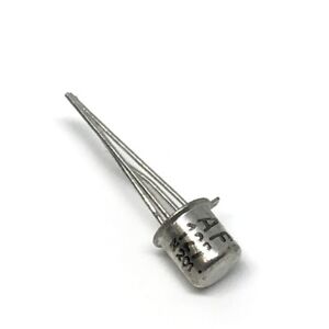

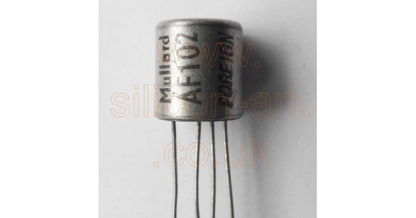

Gezocht voor een reparatie project 4x AF 102 transistor

Wellicht is een latere opvolger beter. In deze versie kunnen zjn Whiskers ontstaan, waardoor er sluiting met de behuizing ontstaat. Het maakt daar bij niet uit of de transistor gebruikt is of NOS.
Ik denk dat iets als AF127 ook voldoet.

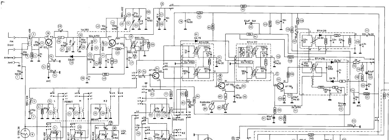

Als ik het goed zie is de 127 een goede vervanger voor de 102 en zijn de specificaties beter dan zelfs. Deze heb ik inmiddels besteld dus die ga ik eerst monteren.
Het betreft voor een Beo610 het FM gedeelte dat is een van de eerste B&O transistor radio's.

Ze zitten in het FM afstemgedeelte, voor zover ik zie. Dat houdt vrijwel zeker in, dat deze ook weer opnieuw afgeregeld moet worden.
