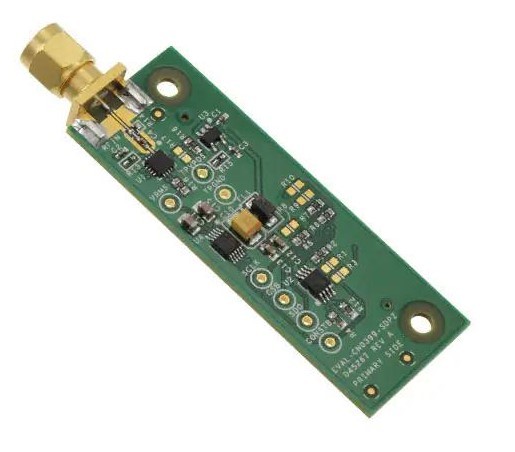

Foto print SDPZ:
Foto Detector type ADL5904:

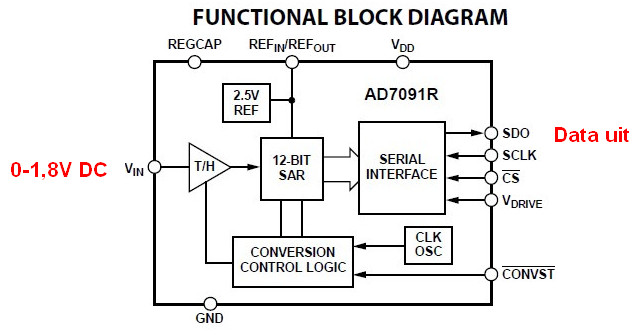

Foto Analoog Digitaal converter type AD7091R:

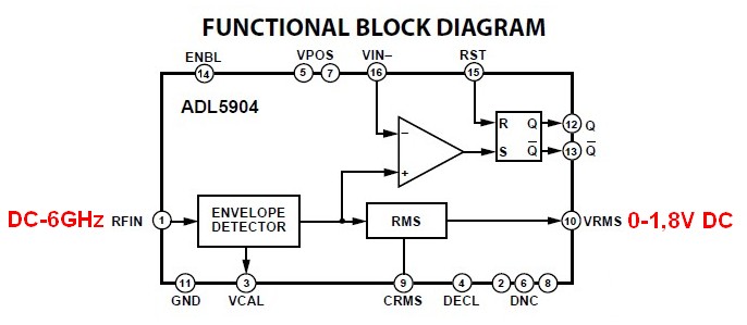

Op de SDPZ zit dus een HF detector type ADL5904 waarmee je van DC tot 6GHz kan meten. Op de uitgang staat dan een DC signaal waarvan de hoogte afhangt van het aangeboden HF signaal. Op dat zelfde SDPZ board zit ook een Analoog naar Digitaal converter in dit geval type AD7091R (12 bits). Uit deze A/D converter komt de digitale puls informatie die de hoogte van het HF ingang signaal vertegenwoordigd.

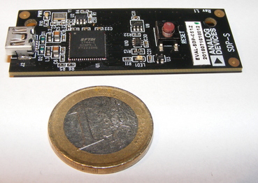

Het digitale signaal en ook wat andere control signalen worden via een 120 pins connector doorverbonden naar de controller print type SDPS. Hieronder zie je de foto van het SDPS controller board met de 120 pins connector.
Dit is de achterkant van de SDPS
Dit is de voorkant van de SDPS

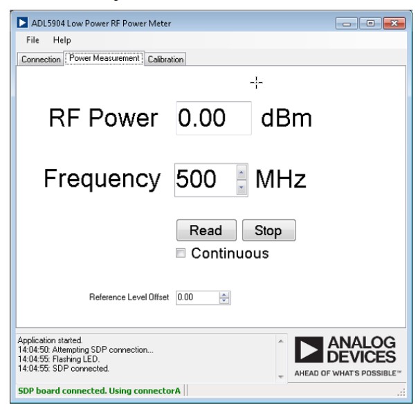

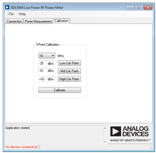

Omdat het detector IC toch enige niveau afwijkingen had bij verschillende frequenties kon je met het bijgeleverd programma via je PC eerst een ijk procedure uit voeren. Het gehele frequentie bereik van 10 MHz tot 6GHz was in 8 delen verdeeld. En in deze gebieden kon je bij drie niveaus een ijking uitvoeren. Deze ijk waarde werden opgeslagen in een file.
Op onderstaande foto zie je de gebruikers interface voor het ijken.
Na het ijken kan je de interface opstarten voor meten. Je kiest dan in welke frequentieband het te meten signaal zit. En dan verschijnt de juiste waarde.
Op onderstaande foto zie je het meet scherm
In mijn situatie werkte eigenlijk bijna alles. Er was dus contact tussen de computer en het controller board. Er was contact tussen het controller board en de HF detector print. Tijdens het ijken zag je dat relevante waarde in een file werden weg geschreven. Ook het meten direct na het ijken ging goed. Maar als je de applicatie gesloten had bijvoorbeeld na afsluiten computer dan werkte de meting niet. Er kwamen allemaal onzin waarde.

De MP moet dus het display aansturen en de waarde van de A/D omzetter kunnen lezen. Tot nu toe was het uitlezen van een A/D converter altijd gelukt. Maar na vele pogingen lukte het nu toch niet. De reden was dat de toegepaste A/D converter, dit was ook een nieuw product, van Analog Devices veel te snel was voor de processor (ATMEL MEGA 328P) die ik gebruikte.
Wat nu ?en maar besloten om ook de A/D converter van Anolog Devices niet te gebruiken en de DC spanning uit de detector te meten met de ingebouwde A/D converter van de MP. De resolutie van de MP A/D converter is een stuk lager (10bits) dan die van de originele chip (12bits). Maar dat heeft een kleine invloed op het meetresultaat. Dit betekende wel dat op het SDPZ board enkele verbindingen tussen de detector en de A/D converter moesten worden onderbroken. Er zat ook een zeer nauwkeurige referentie DC standaard van 2,5V op de A/D converter. Deze spanning was weer te gebruiken als referentie voor de ingebouwde A/D converter van de MP MEGA 328P.

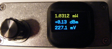

Op onderstaande foto zie je hoe het totaal er uit ziet.

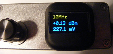

Er zit een rotary encoder met ook nog een drukknop (indrukken as).
Als eerste kan je de power meter ijken. Je bied dan een exacte niveau waarde aan in een frequentie band. Per frequentie band (8 stuks) zijn dit steeds drie niveau waarde bijvoorbeeld -25 dBm/-1dBm/+10dBm. Deze 24 ijkwaarde worden als counterwaarde van de A/D converter opgeslagen in de Eprom van de MP.
Hierna wordt door de MP de slope berekend dit is dus mv/dBm. En ook wordt er een zogenaamde interceptie waarde berekend. Deze berekeningen worden voor alle bereiken eerst uitgevoerd zodat deze bij het meten zelf geen vertraging veroorzaken.
IJKEN
Om de power meter in ijktoestand te krijgen moet je de voedingspanning pas aansluiten met ingedrukte as/knop.
Op het display zijn dan 3 regels zichtbaar:
Op de eerste regel staat de frequentie band die je wilt ijken door indrukken van de as maak je de keuze.
Op de tweede regel staat door middel van draaien aan de rotary encoder:
Welk niveau je wilt ijken en je krijgt nog twee keuze stoppen met ijken (afsluiten) of volgende frequentie band (volgende) die je wilt ijken. De keuze maak je door indrukken as.
Op de derde regel staat om en om de gemeten waarde ongeijkt. Hiervoor is een gemiddelde van slope en intercept gebruikt immers er zijn nog geen ijkwaarde bekend. En de waarde na ijken.
METEN
Bij het meten bepaal je met het draaien aan de rotary encoder welke frequentieband je wilt meten
Bij het meten zijn er drie regels :
Op de eerste regel verschijnt om en om de gekozen frequentie band en de waarde in mW
Op de tweede regel verschijnt de waarde in dBm
Op de derde regel verschijnt de waarde in mV
Is het niveau te laag of te hoog dan verschijnt daar ook een melding van op alle drie de regels.
Het berekenen en ijken had ook op een andere manier uitgevoerd kunnen worden. Van de toegepaste detector zijn zeer uitgebreide specificaties. En daarin staat per frequentie gebied en weer op 3 ingang niveaus de slope waarde en intercept waarde. Je zou dan de berekening niet door de MP hoeven laten uitvoeren maar er blijven dan toch kleine afwijkingen bestaan.
Het geheel ziet er nu zo uit:
Hierna zie je nog een impressie van wat ijk en meetschermen
Ik blijf het nog steeds fascinerend vinden dat je met een MP en analoge combinaties zulke projecten kan maken. In totaal ben ik met de ontwikkeling van het programma wel een paar weken bezig geweest. De MP MEGA 328P heeft een programma geheugen van 32K byte en daar is nu 40% van gebruikt voor de codering.

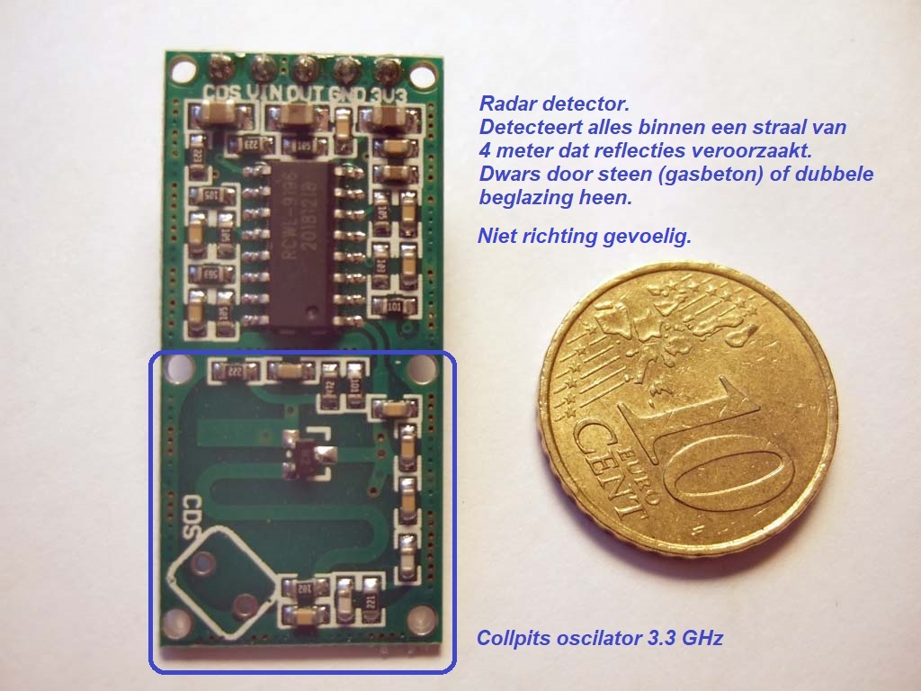

Radar is zeker interessant.
Goed= de Tesla werkt met 70GHz om obstakels recht vooruit te detecteren.
Fout= radar om groepjes mensen te verdrijven- totdat ze brandwonden oplopen (Australie).
