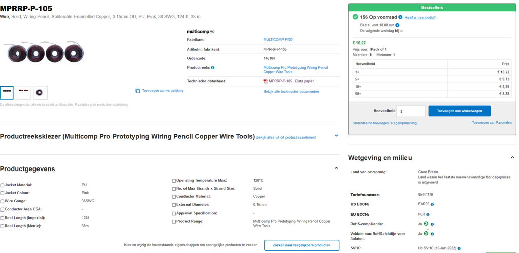

Hallo Maurice, ik heb dit gevonden bij Farnell NL.
Prijs valt dus (zonder verzending) wel mee.
Dit is het draad wat jij gebruikt met je pen?
Het is wel erg dun, maar voor mijn doel wel geschikt denk ik.
Iets dikker (hogere stroom) zou misschien ook mogelijk zijn.
ruud![[image]](images/uploaded/2023022011453063f35d5a3a79c.jpg)

Ja dat zijn die klosjes.
Zit bij mij boven op mee bestelde pennetje wat monteren makkelijk maakt.
Dikte even geen idee.
Ik had 2 diktes paars en groen.
Nu alleen nog groene klosje.
Metname makkelijk als die soldeer eilandjes door breken of baam breukjes.
Dacht 400gr brand lak door

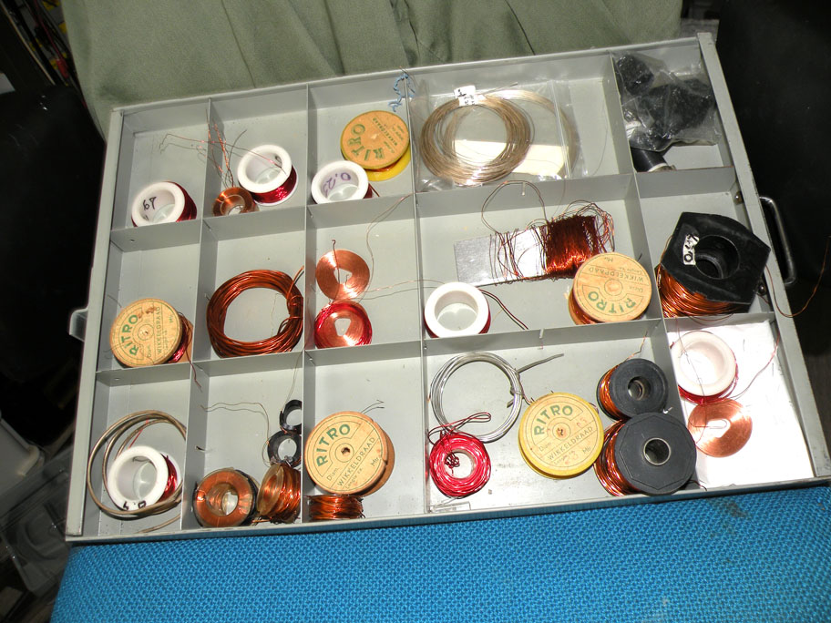

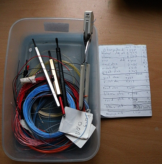

Overzicht van mijn voorraad.
Géén succes

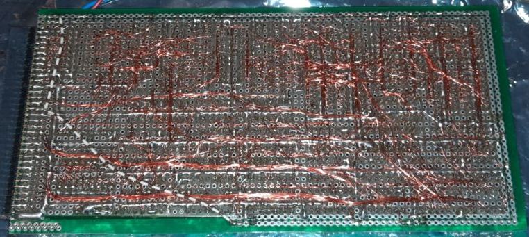

Als je er geen haast me hebt kun je ook gewoon wikkeldraad (0.2mm tot 0.3mm)gebruiken.
Zonder weg krabben van de lak gaat het ook, je moet alleen de soldeerbout met een druppel tin langer tegen de draad houden.
Ik heb op deze manier in het verleden verschillende computers (6502, 68000) mee gemaakt en gebruik deze methode nog steeds.
Hier een foto van een project van een jaar of 5 geleden geheel met standaard wikkeldraad.

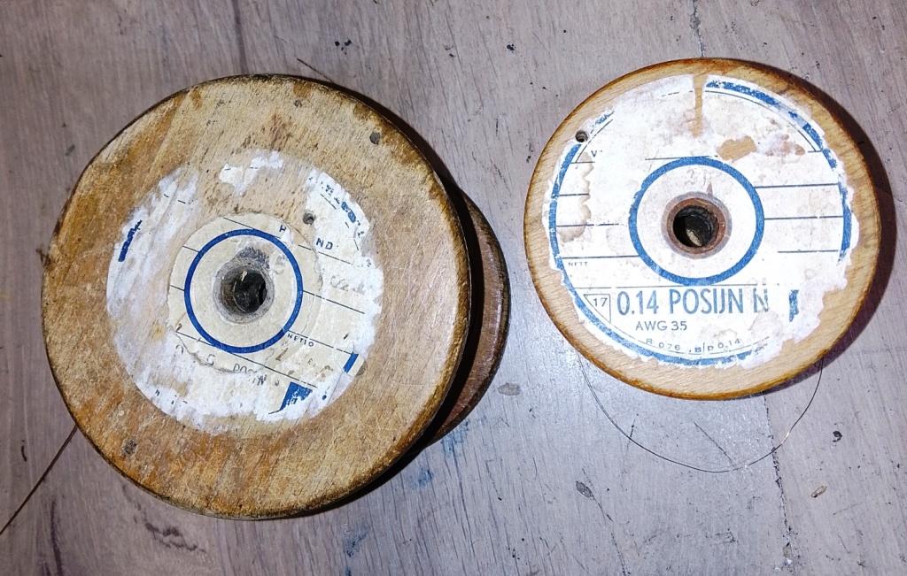

Ruud,
![[image]](images/uploaded/2023022019543163f3cff7abf67.jpg)
Deze rolletjes posijn vond ik nog in een bak met draadjes. De kleine spoel heeft een diameter van bijna 8 cm; de grote een van 11 cm. Zoals te lezen zit op de kleine spoel draad dat dunner is dan je zoekt. Op de grote spoel zit 0,5mm draad.
Interesse?
De foto is rechtsom gedraaid en uitgerekt. Voor de gein even geprobeerd of de originele foto wel normaal geplaatst kan worden [zonder verder gedoe] op het buizenforum. Ja, dus. Aandachtspuntje, lijkt me, maar niet voor mij.

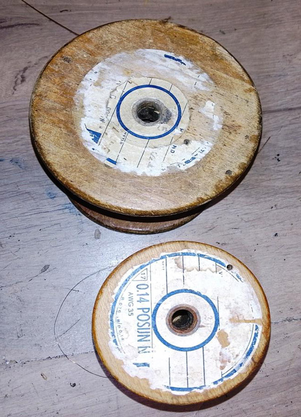

Hallo Hans,
ik heb inmiddels al een klos van 150m besteld.
Die zal wel over ongeveer 4 weken in Nederland aankomen.
De draaddikte is 0,3mm.
Voor de rest wil ik nog dunner draad gaan kopen.
0,15mm en/of 0,19mm dikte, geschikt voor zo'n Wiring Pencil.
Het door jou getoonde draad heeft dus een doorsnede van 0,14 on/of 0,5mm.
Beide ook wel interessant.
En het is hetzelfde draad wat ik vroeger heb gebruikt.
Heb je enig idee hoeveel meter er op die klossen/klosjes zit?
Met groet, ruud

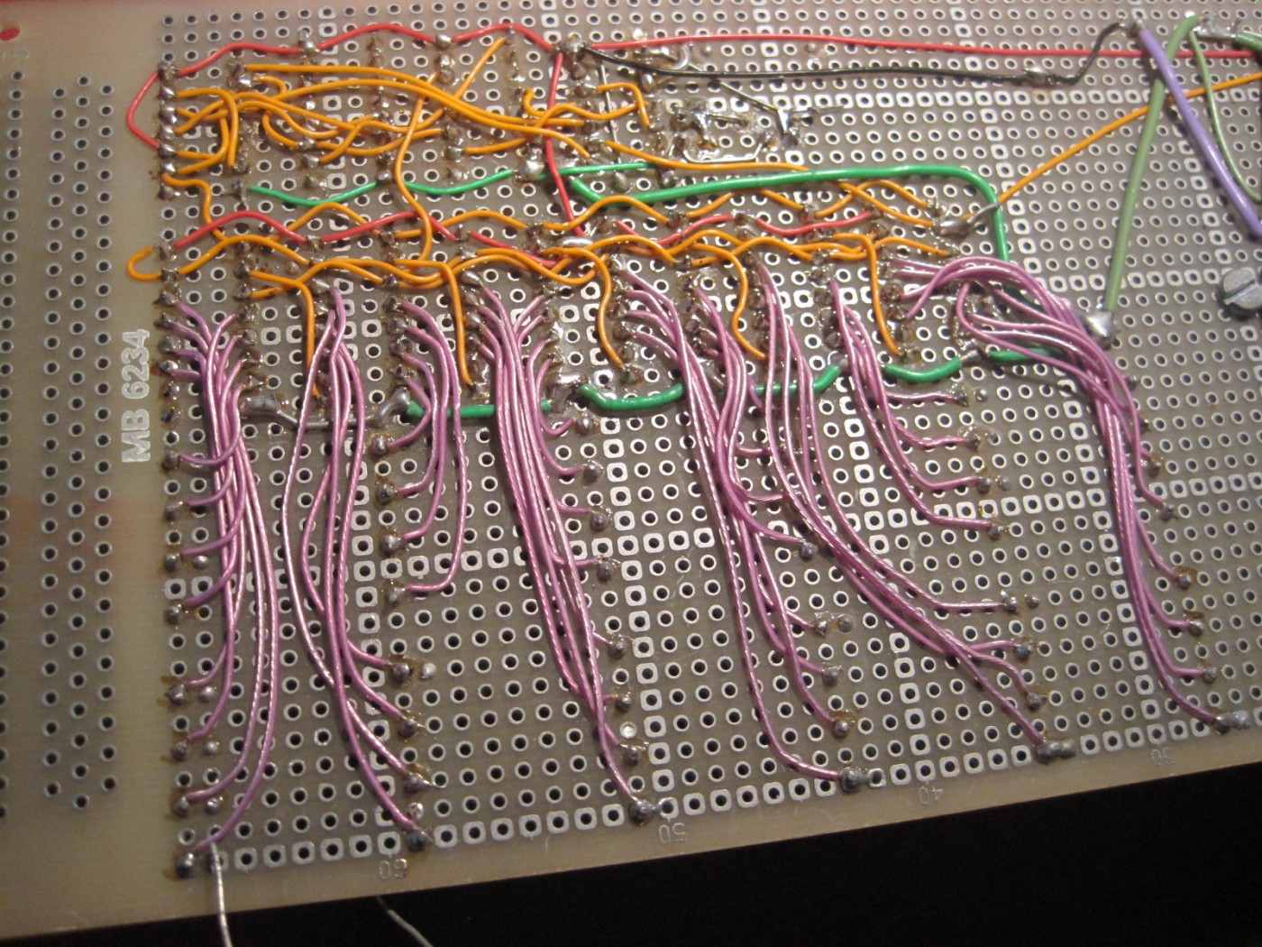

Op mijn werk gebruikten we vaak dun teflon snoer, iets van 0,2 ofzo. Je moet er wel een goede striptang voor hebben. Het is bestand tegen hoge temperaturen, dus de isolatie smelt niet, als je er bijv nog ergens een draadje moet bijleggen.
Het is vooral handig dat je kunt kiezen uit allerlei kleuren, zodat je bijv. voedingslijnen eenvoudig herkent.
Een andere methode was het gebruik van massief vertind draad, waarover teflon kous werd geschoven.
Afbeelding van een gaatjesprint met teflondraad.

@Soundman2
Ik heb in het verleden ook wel Wire-Wrap draad gebruikt.
Ik heb zelfs nog WW-IC-voeten liggen.
Maar wilde juist een paar schakelingen met Posyn draad maken.
Hoef ik niet te strippen, eenvoudig de bedrading dóór te lussen
en ook makkelijk te verwijderen of te verleggen.

Wirewrap draad ken ik ook, maar dat heeft dan geen soepele kern.

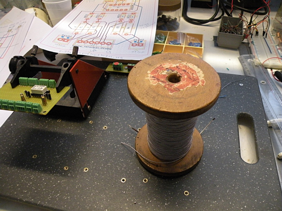

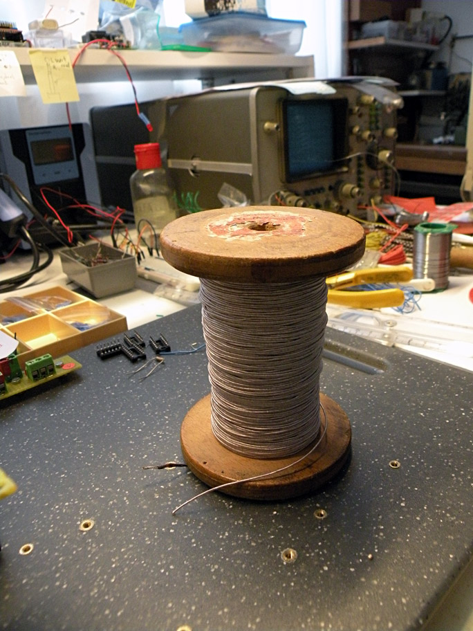

hallo hans, ik heb een berichtje naar je, via de enveloppe, toegestuurd.
Ik heb een foto van mijn litze klos bijgevoegd.
ruud
