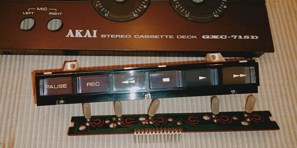

Vandaag weer eens de prachtige AKAI GXC-715D uit 1979 er bij gepakt.
Is ruim 10 jaar geleden dat deze een bandje gespeeld heeft.
Jaren 1990 veel gebruikt in mijn dagelijkse set op de studentenkamer.
Viel me direct al op dat die knoppen raar of eigen lijk niet indrukte.
Uiteraard ook totaal geen functie reageerde.

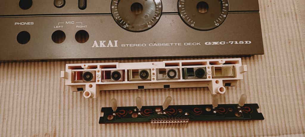

Bij onderzoek door demontage, helaas deze drukknoppen zijn zwaar defect.
Een geleidend rubber knoppen gebeuren is vergaan met de tijd.
Hier schetsje in dwars doorsnede. Bewegende ribbel(net als bij de papieren luidspreker rand zeg maar)
is vergaan.
Hoe gaan we dat nu oplossen heden.

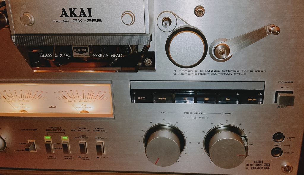

Typisch een zelfde leeftijd Bandrecorder de GX-255 werkt gelukkig nog uitstekend.

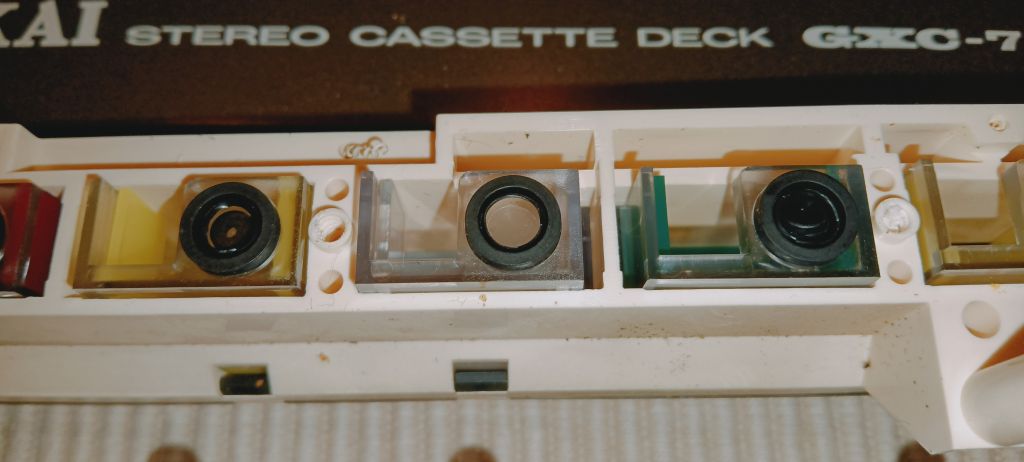

Zoals ik denk dat zou horen te zitten.
Het ronde midden stiftje staat continue op midden stip van contact.
Door indrukken van de knop komt de buiten grotere ring mee op buiten ring contact.
En door geleiding van rubber ontstaat er een contact.
Bewegende ribbel deel van rubber dient tevens als veer om de knop weer terug te veren.
Al met al knop beweging iets van 1-2mm.
Hier de GX-255, zelfde knoppen

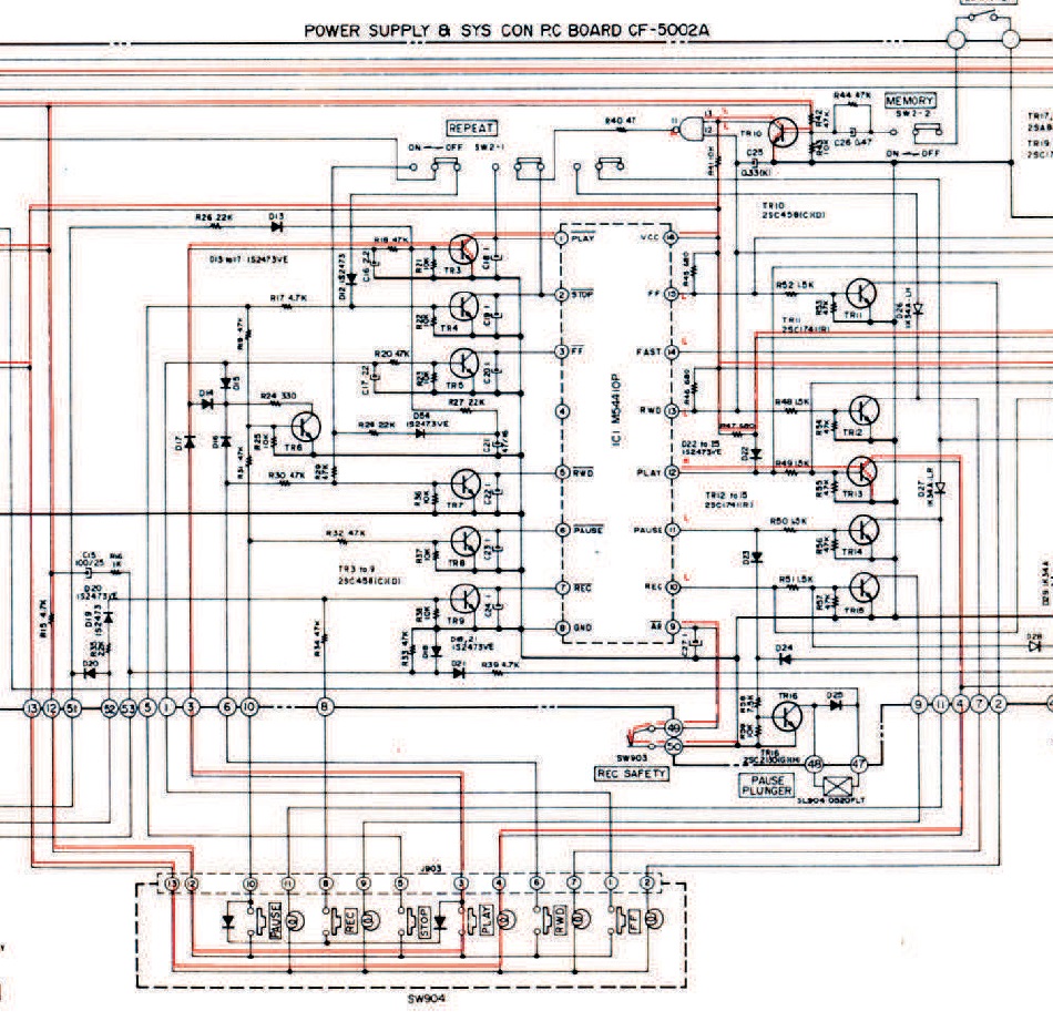

Schema deel van de GXC-715D

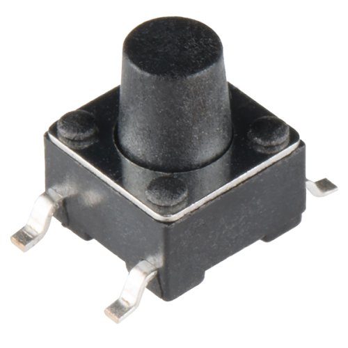

Kun je de zaak niet ombatterijen naar moderne drukknoppen?
Gezien het formaat, moet dat wel passen gemaakt kunnen worden. Eventueel een nieuw printje maken.
Otto

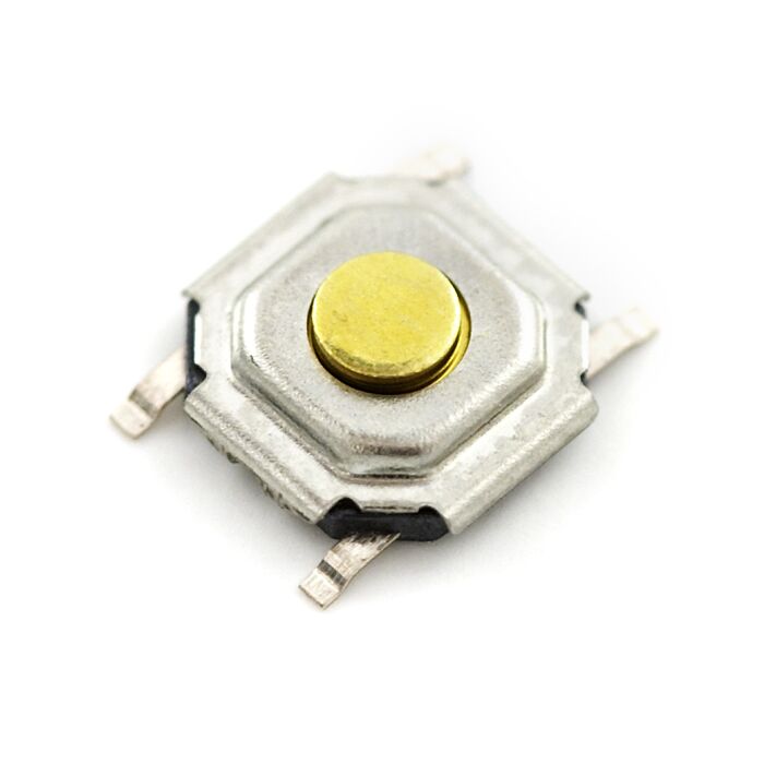

Aanvulling: Voor als die toch te groot zijn, kun je eens zoeken naar (platte) miniatuur versies, zoals bijvoorbeeld:

Zo iets zit ik ook aan te denken.
Maar nwe printje maken en hoger monteren.
Dan gaten dichten van de knoppen.
Ook even zien of ik schematisch iets moet wijzigen of simpel hoog ohmige weerstand in serie zetten.
Ik ga eens wat van dat soort schakelaartjes in div maten bestellen

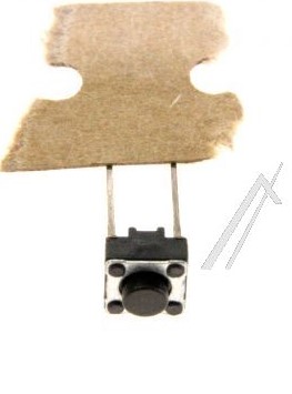

Dit probleem had je ook met Sony ktv afstem druktoetsen.
Tact schakelaartjes zijn ook te koop met extra lange drukpin.
Je zou er 1 met draadeinden kunnen nemen en met 2 gaatjes door de print steken , en dan bedraden met Povin.
Akai GXC-715D Knoppen perikelen
door Otto @, Drenthe, 20-02-2023, 15:30 (1221 dagen geleden) @ Goldline
Gewijzigd door Otto, 20-02-2023, 15:32

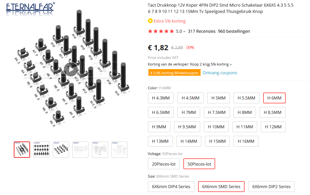

Dat klopt, in vele maten, en bij de Chinees voor een schijntje. Ik ga er van uit dat Maurice daar wel bekend mee is.
Als het echter voor dagelijks gebruik wordt, zou ik echter wel voor een gerenommeerd merk gaan. Nog niet in verdiept of die ook zo'n variatie aan maten hebben.

Die schakelaars heten ook wel "tact switches", Geeft mogelijk nog meer oplossingen.

door Maurice ⌂ @, Dordrecht, 20-02-2023, 17:02 (1221 dagen geleden) @ Otto
Otto,
Ja dat klopt maar zo veel maten dat wist ik even niet.:-D :)
Nu ja met zoeken was ik er wel achter gekomen.
Ik ga er mee aan de slag.

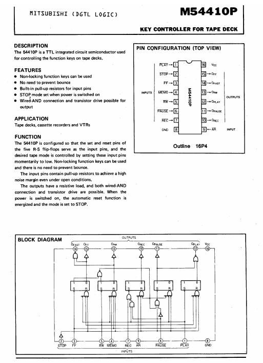

Hier de datasheet van het IC (voor wat het waard is):
M54410P
"No need to prevent bounce" is in ieder geval al een zorg minder....al hebben ze wel transistoren en condensatortjes aan de ingangen van het ic gebruikt.
Voor wat betreft de afmetingen van de rubber deeltjes, kan je daar wat over zeggen, dan kan ik eens kijken of ik wat kan vinden. Zo origineel mogelijk houden is natuurlijk het mooiste.
