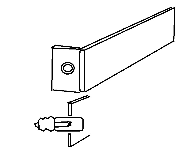

WEL zoeken naar het lange glas lampje.
Dan bij plaatsen er op letten dat het GLOEIDRAADJE ter hoogte zit van kunstsof venster
waar lampje doorheen steekt.
Anders verlicht het de schaal niet goed.
Bij plaatsen lampje zodaning verschuiven dat licht op de schaal het beste is.
Mogelijkheden te over.
Alles in een plaatje gezet.
Vraag lampjes Philips 22RH825
door Maurice ⌂ @, Dordrecht, 25-02-2023, 23:40 (1294 dagen geleden) @ Maurice
Zo dus,
dat gloeidraadje ter hoogte zit van kunststof lens van schaalvenster.
Schaalvenster waar lampje door heen steekt heeft ook weer een lensvorm.
Dan kun je hele voetje vaak ietsjes verschuiven zodat schaal mooi egaal oplicht.

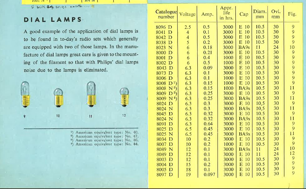

door soundman2 ⌂ @, Wouw, 26-02-2023, 16:40 (1294 dagen geleden) @ electron
Gewijzigd door soundman2, 26-02-2023, 16:56
Als er 8045D op staat heb je de juiste. De meeste andere lampjes lijken er alleen maar op!
De foto bij conrad is ook niet juist. Daar zit een gloeidraadje in voor 24 volt ofzo.
In een Philips catalogus van 1955 staat dit lijstje.
De beroemde of beruchte 7121D moest nog geboren worden. (Bolletje E10 6,3V 50mA)
