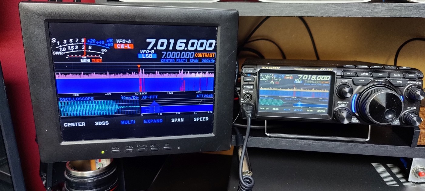

Ik heb een enorme meevaller gehad door voor een spotprijs op een gloednieuwe, in de ongeopende doos YEASU FT710 te stuiten van een "silent key" die het toestel de week tevoren gekocht had en niet meer de kans heeft gekregen om het zelfs maar uit de doos te halen.
Een "once in a lifetime" gelegenheid die ik niet heb laten liggen, temeer omdat je op dit toestel een extra beeldscherm kan aan aansluiten. Mijn ogen gaan stilaan wat achteruit en dit is een geweldig hulpmiddel.
Het toestel heeft twee USB aansluitingen: eentje met een stekker als van een printer en een "normale". Maar waar gebruik je dat voor? Ik heb de drivers voor Windows 10 maar verder geen idee waar je dat voor gebruikt.
