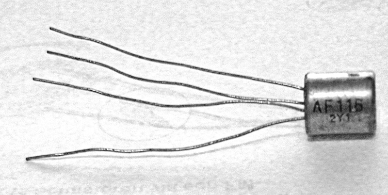

Ik ben even gaan zoeken in mijn oude "torren laadje" en vond nog een splinternieuwe AF116.
Ik dacht eerst dat het door de wishkey kwam maar er zitten echt vier draadjes aan.
Indien je deze wenst geef dan via het Forum een reactie en dan stuur ik hem naar je op.
Afhandeling voor adres graag via direct mail.
Voor de zekerheid een afbeelding hierbij.

door Ruudtor, 27-11-2012, 09:41 (5022 dagen geleden) @ Ruudtor
Beste Bapaktua,
Ja je ziet het heel goed 4 (vier) draadjes, terwijl er toch echt 1 (één) transistor in het huisje zit. Philips had (volgens overlevering) het metalen huisje van die HF-tor willen aarden via een aparte aansluiting. Toendertijd héél sophisticated!
Mocht je die AF116 kwijt willen heel graag!
Als ik je e-mail adres heb gevonden stuur ik je mijn adresgegevens!

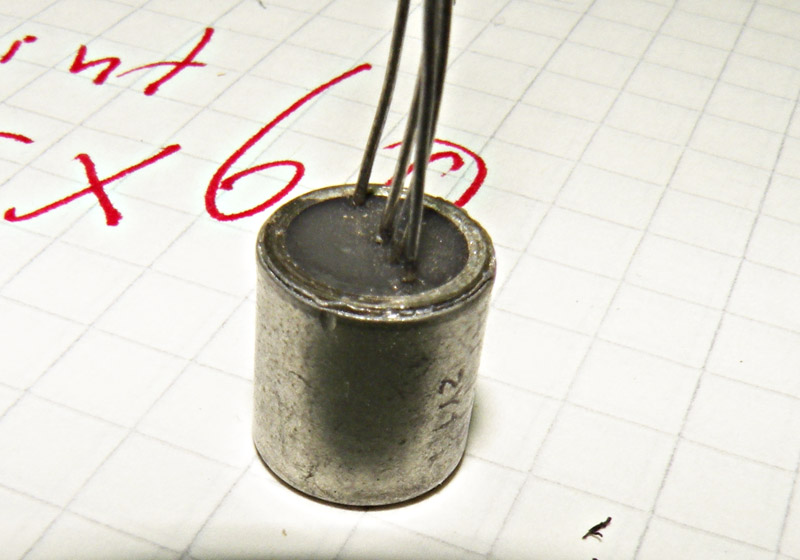

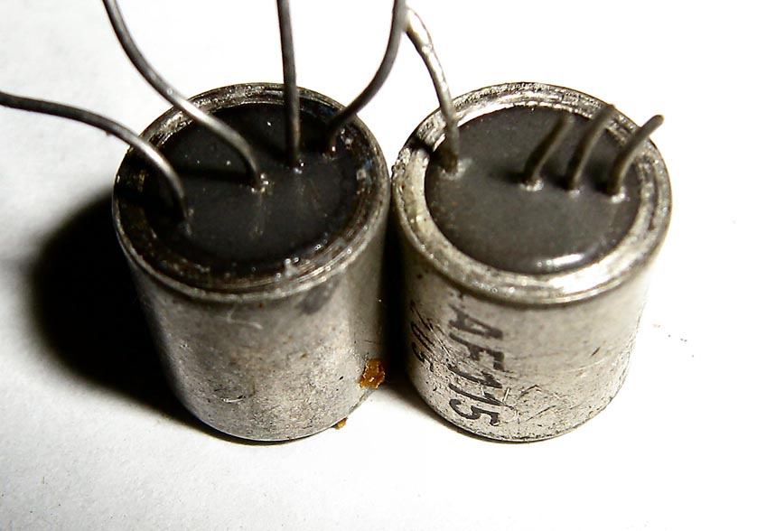

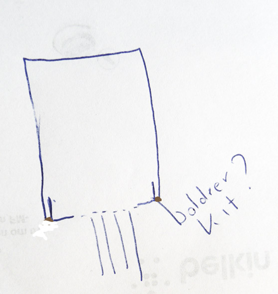

Beste mensen,
ik heb deze transistor al als Sinterklaasgeschenk beloofd aan ruudtor.
Maar toen ik wilde kijken of er ook Whiskers rondom de draden aanwezig waren en daar foto's van maakte schrok ik eigenlijk wel een beetje.
De transistor zit zo te zien in een cilinder gestopt met over de onderkant met de draden een inwendig dekseltje gesoldeerd. In dat dekseltje natuurlijk een groot gat voor de draden. Het soldeerwerk??? ziet er niet vloeiend uit. Ook lijkt er nog een stukje metalen folie te zitten tussen huls en deksel.
Zien al die AF126's er zo uit of heb ik een "reparatie" of huisvlijt model?
Ik ben benieuwd.

AF 116 gezocht
door Maarten Bakker
, Haarlem/Delft, 27-11-2012, 14:15 (5021 dagen geleden) @ Bapaktua
Het is goed mogelijk dat Philips nog met de juiste constructie aan het experimenteren was en dat dit een van hun varianten is. Omdat ik niet precies weet wat ze allemaal uitgespookt hebben, durf ik ook niet te zeggen dat er altijd whiskers in zullen zitten (als ze er zitten dan aan de binnenkant van de behuizing meestal, dus toch al niet zichtbaar).

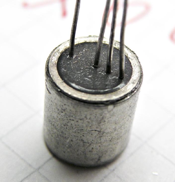

AF 116 gezocht
door Ben
, Dijkdorp, 27-11-2012, 15:43 (5021 dagen geleden) @ Bapaktua
Uitwendig is dit goed alleen inwendig valt er niets over te zeggen, gewoon proberen en hopen dat hij doet wat hij moet doen, Groet, Ben
