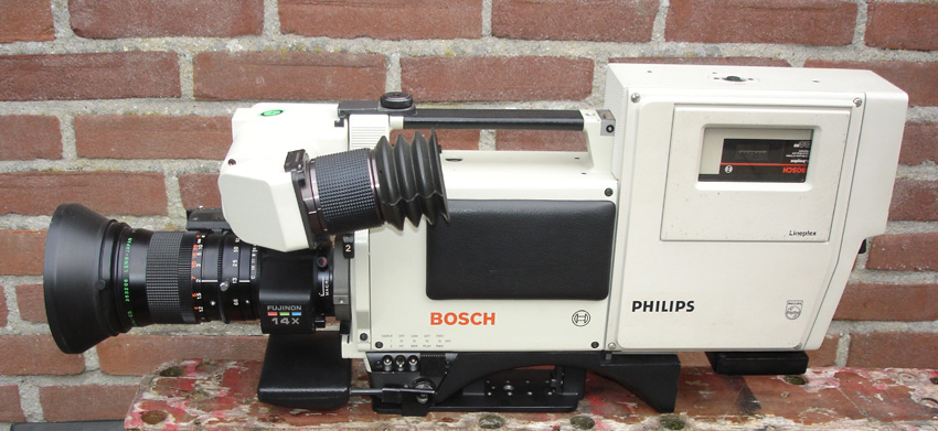

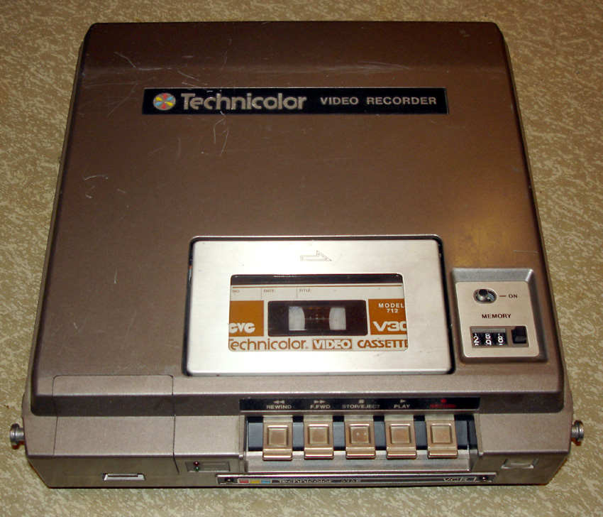

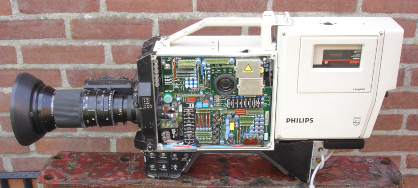

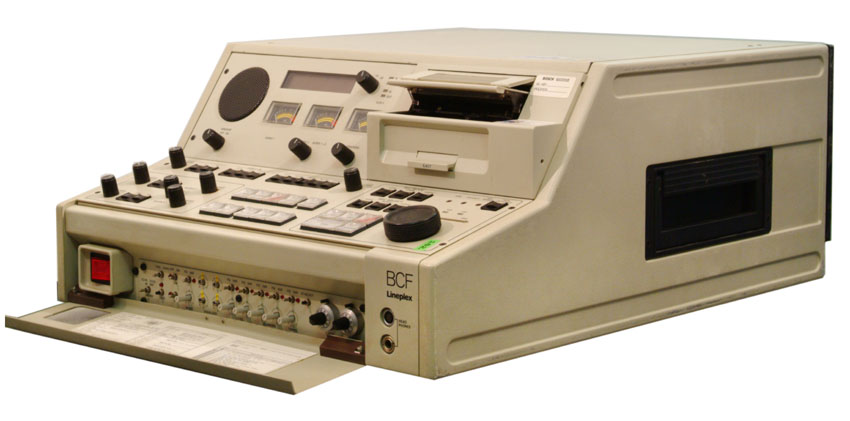

Ik ga de drukrollen gebruiken voor een broadcast video systeem. Het systeem heet Lineplex of Quartercam, dit systeem is gebouwd door Bosch / Philips. Het loopwerk van dit systeem komt deels van Funai, dus sommige onderdelen zijn uitwisselbaar. Dit systeem heeft het niet gehaald, Sony werd marktleider met het Betacam systeem voor de broadcast markt.
Foto 1, Bosch camera met een Philips recorder, foto 2, Een Philips camera met de recorder, foto 3, de studio uitvoering, deze foto komt van het internet, maar deze recorder heb ik in de Philips uitvoering, ik moet hier nog een goede foto van maken, binnenkort op mijn site vele foto's van de recorder.

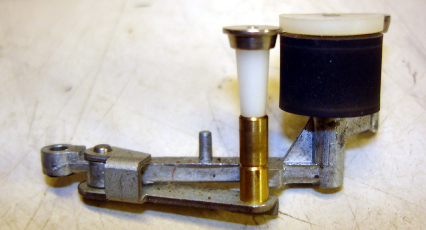

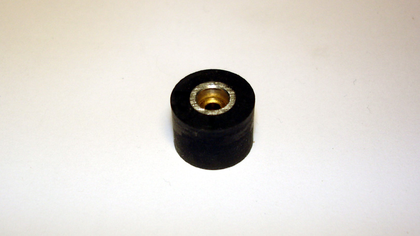

De dvcpro drukrol zal niet passen, hieronder de maten van de Funai drukrol.
diameter : 10,77mm
hoogte : 8,05 mm
asdiameter : 1,98mm
Groet, Marcel

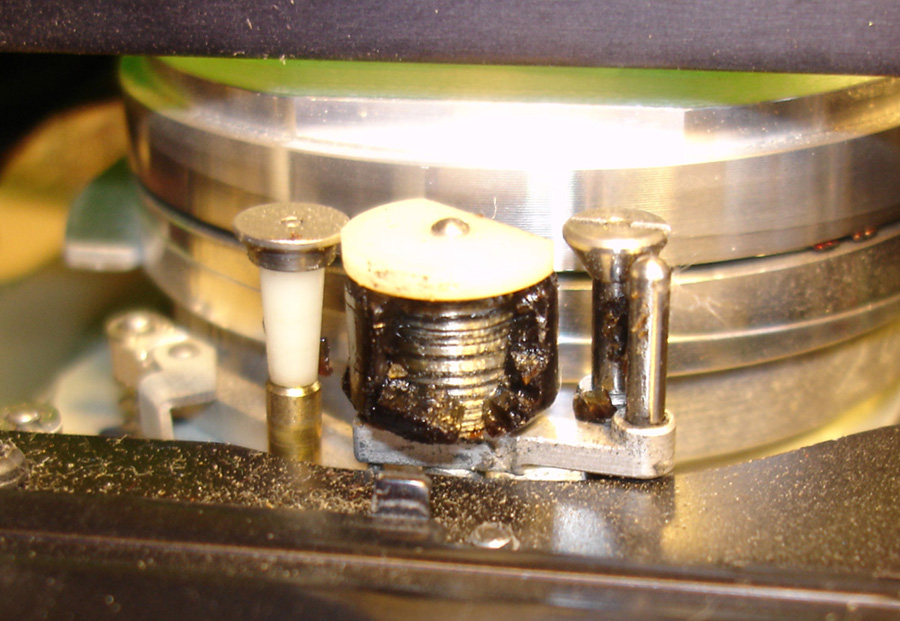

De drukrollen zijn vloeibaar geworden, hier doe je niets meer tegen.
Ik heb vier video's met dit probleem, tot nu toe kan ik er twee repareren, ik had al twee Funai's gesloopt, deze drukrollen zijn nog goed.
