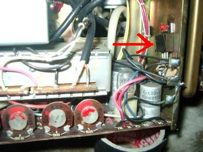

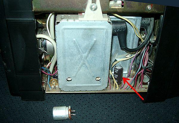

Versleten, uitgelopen elcootje (bruin spul onderaan).
Print gereinigd en nieuw elcootje 470µF.
Maakt deel uit van een stabilisatieschakeling met zenerdiode, enkele transistors enz. (dus geen 78XX)

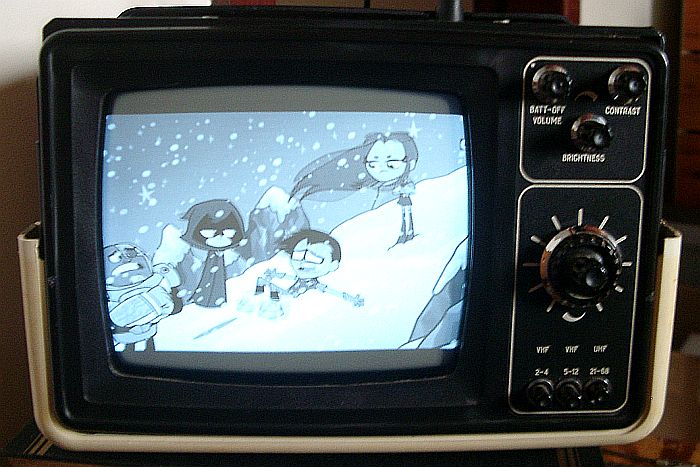

Haarscherp beeld (is zwart/wit, blauwe schijn komt door camera)
Nu nog wat oppoetsen en terug in elkaar zetten.
Groeten, Armand

Maurice, het is in dit geval geen lijm.
Zo groot is het niet : 16mm hoog en 12mm doormeter.
Dat elcootje is bovenaan volledig vlak en dicht en onderaan een afsluitrubbertje met een minuscuul gaatje.
Is wel degelijk een weke, vettige smurrie onderaan.
Groeten, Armand
