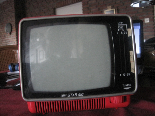

Edit: Hij lijkt als twee druppels water op de MINISTAR 416, ook Russisch. Voor de mogelijke reparateur staat het schema op Elektrotanya.
De Eurostar 4004 staat bij RMORG, maar dat is wel minder leesbaar. Er staat daar wel weer veel Russische tekst bij (die ik niet kan lezen).
![[image]](images/uploaded/202303271749416421d7356c5c8.jpg)

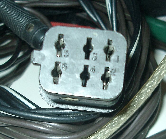

Op de connector (vrouwtje) staan onderaan cijfertjes van 1 tot 6.
1 is - 12V
2 is + 12V

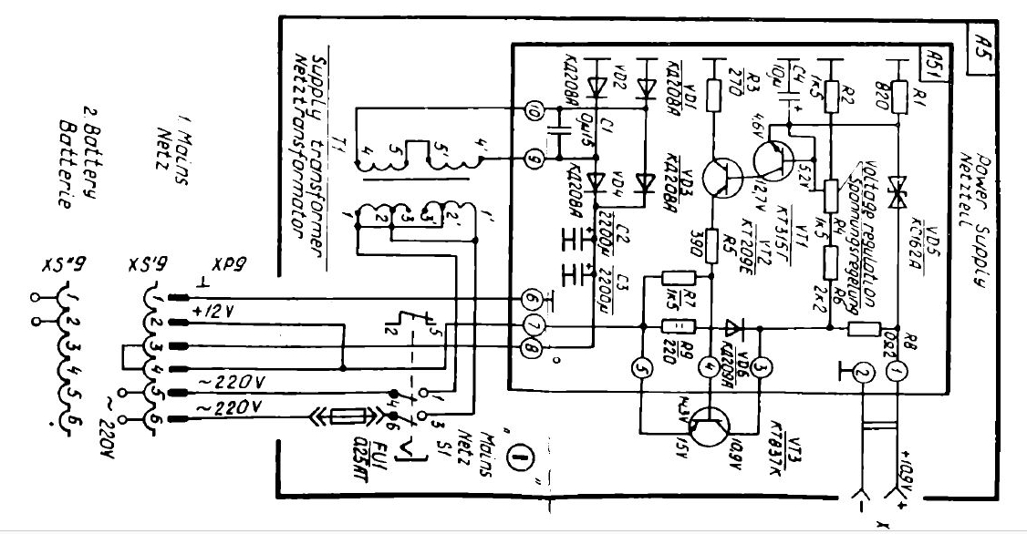

Het is raadzaam een zekering van bijv 2A in het 12 volt snoertje opnemen. Bij ompoling zal de zekering het toestel vrijwaren van verdere schade.
![[image]](images/uploaded/202303281030496422c1d94bd79.jpg)
In de voeding zitten drie elco's, C2,C3,C4.
Ik geef de voorkeur aan meten of de fout in de voeding zit, maar omdat het om weinig niet kostbare onderdelen gaat, zou je ze kunnen vervangen. Er is echter geen enkele garantie dat die onderdelen niet meer goed zouden functioneren, maar door ouderdom verlopen is een mogelijkheid.

Je kunt eens proberen de t.v. te voeden na de stabilisatie schakeling (punt 1 en 2, 10,9 V.). Als het probleem dan weg is, dan zit de fout in de stabilisatie schakeling,
Als je een scoop hebt, kunt je eens meten op de voedingslijn of daar gekke dingen gebeuren.
Nu zie ik ook dat de ongestabiliseerde spanning 15 V. is. Je zou eens kunnen proberen of het probleem weg is als je het toestel met 15 V. voedt. Het kan best zijn dat bij 12 V. de stabilisatie schakeling niet goed werkt. Een 12 V. spanning naar 10,9 V. stabiliseren lijkt me onzinnig, de marge is dan wel erg klein. Als het toestel goed werkt op 15 V., meet dan eens de ongestabiliseerde spanning. Misschien is er toch wat met de elco’s aan de hand.

Ik heb nu een batterijpack van 9,8V aangesloten op pin 1 en 2 en dan doet zich het probleem ook voor. Misschien is de bedrijfsspanning dan wel iets te laag.
Elko no. 4 van 10 uF ook nog losgenomen uit de voeding en doorgemeten.
Kwam op 15 uF uit en ik mat ruim 6 megOhm tussen de pennejes van de elko.
Uitgangsspanning van de voeding, als de tv in bedrijf is, bedraagt 10,9V.
Voeding zakt dus niet in elkaar.
![[image]](images/uploaded/20230329200052642498f4c5f7d.jpg)
Probleem moet volgens mij in de TV zelf zitten.
Daar heb ik onvoldoende kaas van gegeten om dat op te lossen.

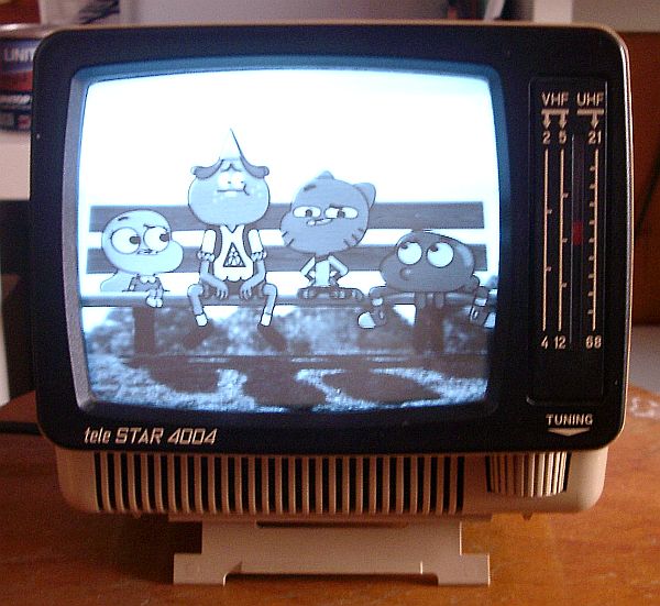

Heb nog een andere variant : een Tele Star 4004.
Deze gaf wel geluid maar geen beeld.Op de hoogspanningsprint was een (Russische) transistor KT??? gesneuveld : deze vervangen door een Europese equivalent.
Ik heb het vandaag nog eens laten spelen, Cartoon Network.
![[image]](images/uploaded/2023033014430364259ff715127.jpg)
Groeten, Armand
