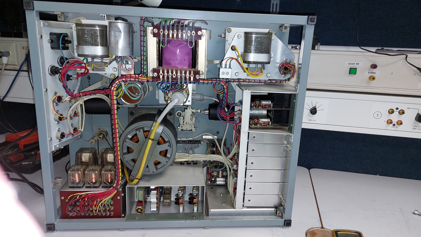

Iemand enig idee waar ik moet zoeken of heeft tips?![[image]](images/uploaded/2023040212335664297634a7c1c.jpg)

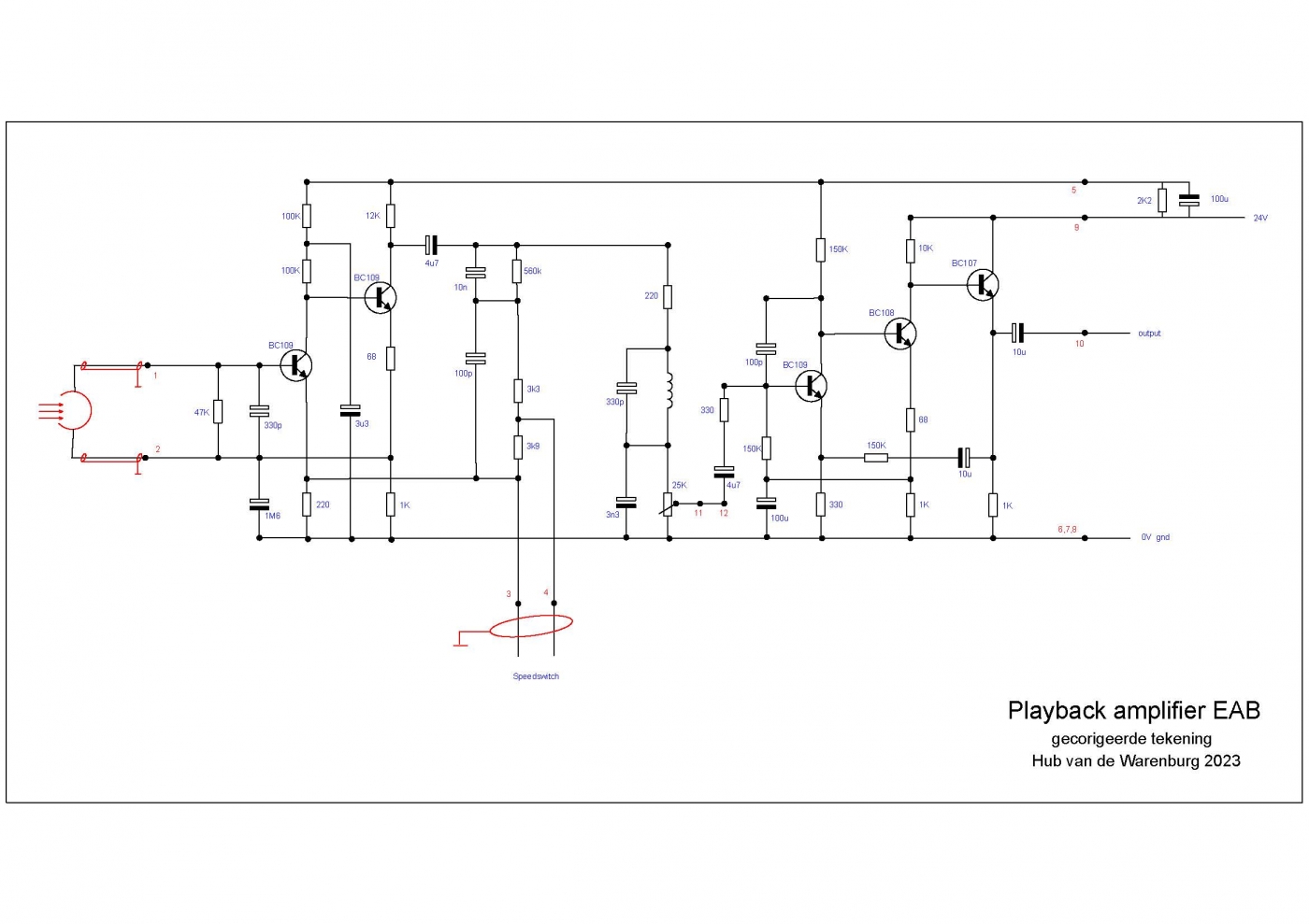

Bijgevoegd het schema van de weergaveversterker zoals ik die opgetekend heb.
alle externe bronnen zoals trafo's ledpanelen etc. heb ik uitgeschakeld maar hebben nagenoeg geen invloed. ![[image]](images/uploaded/20230403120411642ac0bb57aa6.jpg)

Het is wel aan te raden bij dergelijke metingen om een 10:1 probe te gebruiken.Is he 34 volt voedingslijntje nog goed ontkoppeld? De elco van 100uF zorgt daarvoor.
Als de print aarde krijgt via de bevestigingsschroeven op de print, moet je die ook controleren of ze goed vast zitten.

Ik heb nu toch echt het idee dat de brom wordt veroorzaakt door het strooiveld van de voedingstrafo welk door de weergavekop wordt opgepikt.
Wat zou hier veranderd kunnen zijn?
zaken die ik eb veranderd:
Motor en condensatoren over de contacten vervangen.
Din connectoren vervangen door cinch connectoren.
tantaal condensatoren en transistoren weergavekaart vervangen.
diverse elko's in voeding vervangen.
de foto is nog de oorspronkelijke staat.

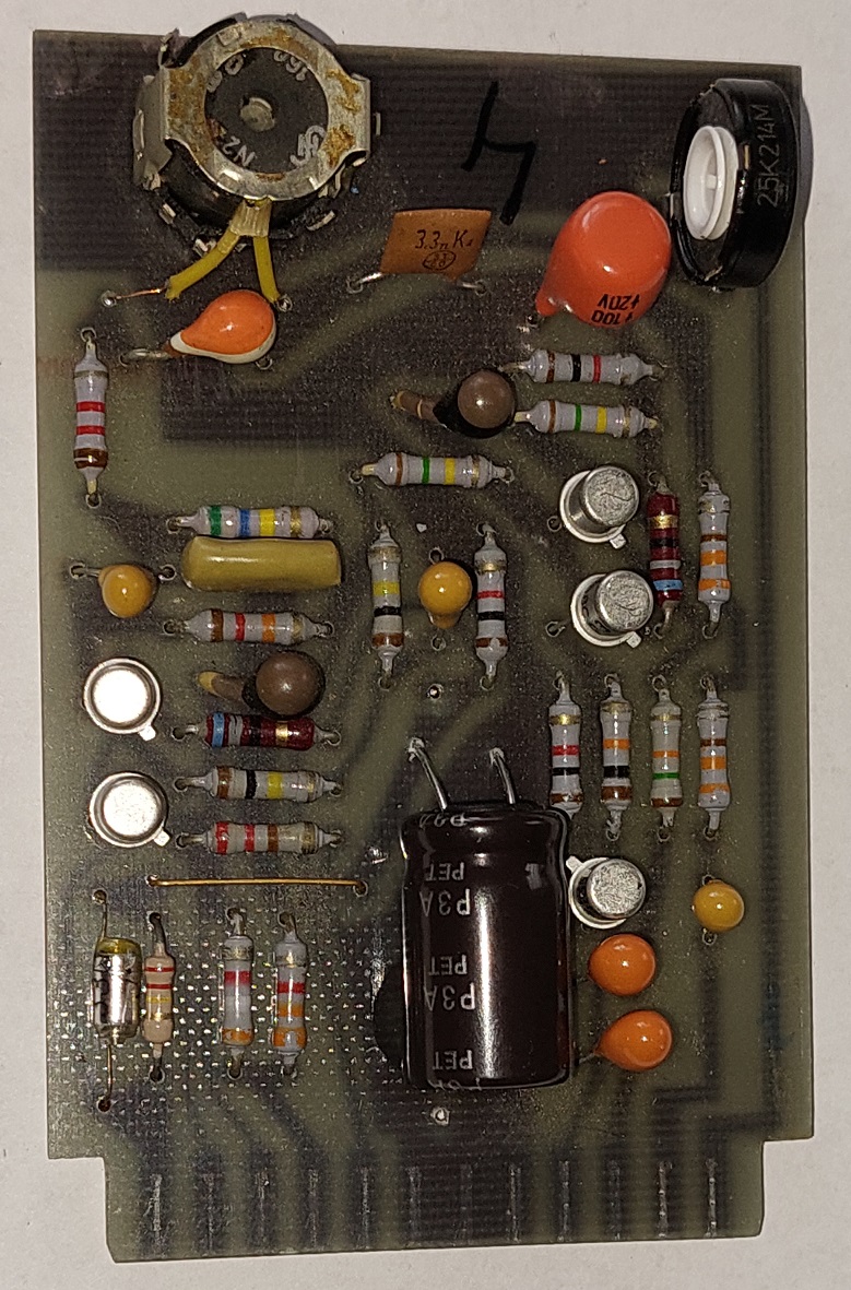

Bekijk weergave printje heel goed op print breuken, of dergelijke.
Maak eens een scherpe foto van soldeerzijde, misschien zie ik wat

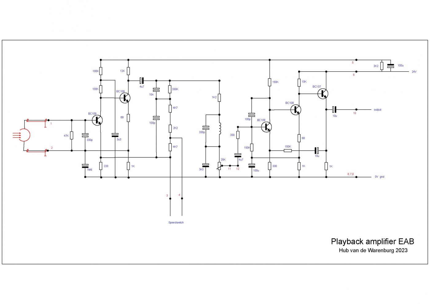

hierbij de fotos van de weergaveprint en het gecorrigeerde schema

Valt me op dat de ingang van de kopversterker niet dc ontkoppeld is. Zo kan er toch gelijkstroom door de kop lopen? Of zie ik iets over het hoofd. Bij het 2e gedeelte is wel een condensator geplaatst na de loper van de volumepot.
