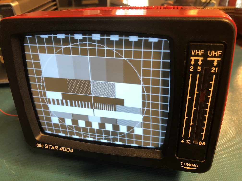

Lammert is met zijn tele STAR 4004 bij mij langs geweest voor reparatie van dit toestel.
We zijn er samen eens goed voor gaan zitten en voor mij was deze klus, met dit voor mij nog onbekende toestelletje, een 3e hand zeer welkom.

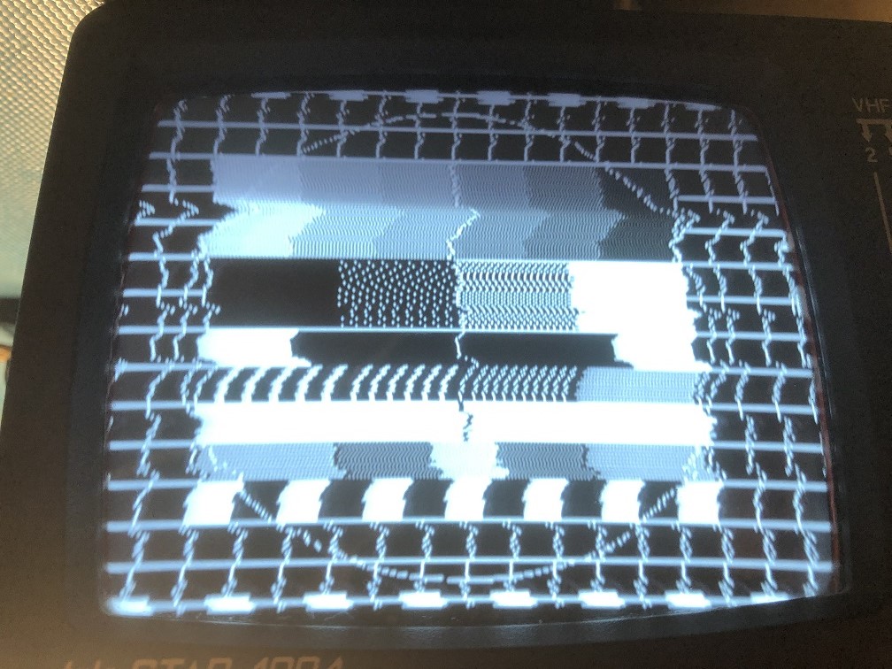

Zodra de volume regelaar werd opengedraaid zag het beeld er uit als hieronder.
Lammert had thuis zelf al het toestel via de 12V DC aansluiting getest dus de 220V netvoeding kon het probleem niet zijn.
Het lag zo goed als zeker voor de hand dat het probleem in het audiogedeelte moest zitten.
Dus toestel open gemaakt en meten.

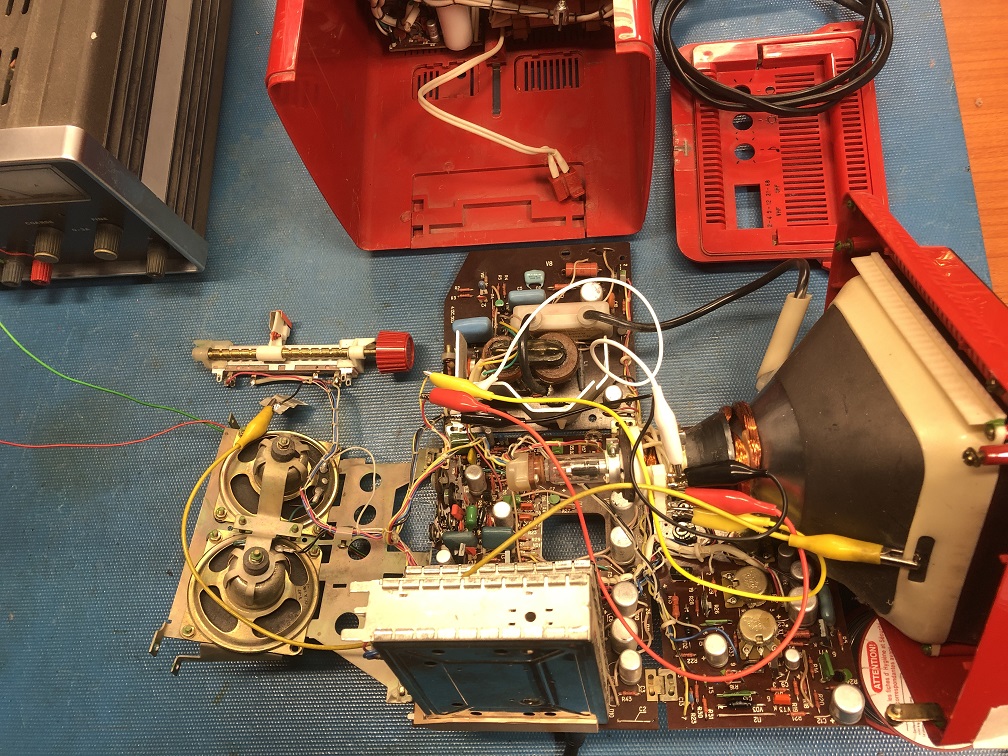

In eerste instantie dachten we dat het toestel niet zo service vriendelijk was want met alleen de achter kap eraf kun je nog bijna nergens bij maar dat bleek mee te vallen.
Alle printen zijn met elkaar verbonden met scharnieren en de hele zaak kan geheel worden opengeklapt.
Wel moesten er een aantal draden worden los gesoldeerd (o.a. afbuiging) en deze hebben we verlengd met krokodillen snoertjes.

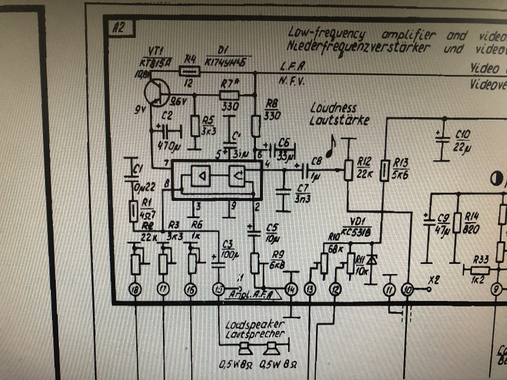

Het audio eindversterker I.C. wordt gevoed vanaf de gestabiliseerde voedingslijn van 10,9V
via R8 naar pin 6 en via R4 en transistor VT1 naar pin 7.
Deze voedingslijn loopt door de gehele tv en voedt natuurlijk ook de lijnafbuiging.

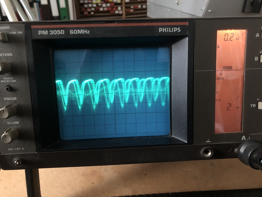

Na diverse metingen kwamen we terecht op de emittor van transistor VT1 en hier stond behoorlijk wat ruis op de voedingslijn wanneer de volumeregelaar R12 werd open gedraaid.
De horizontale afbuiging is het meest gevoelig voor deze ruis en dat is aan het beeld te zien.

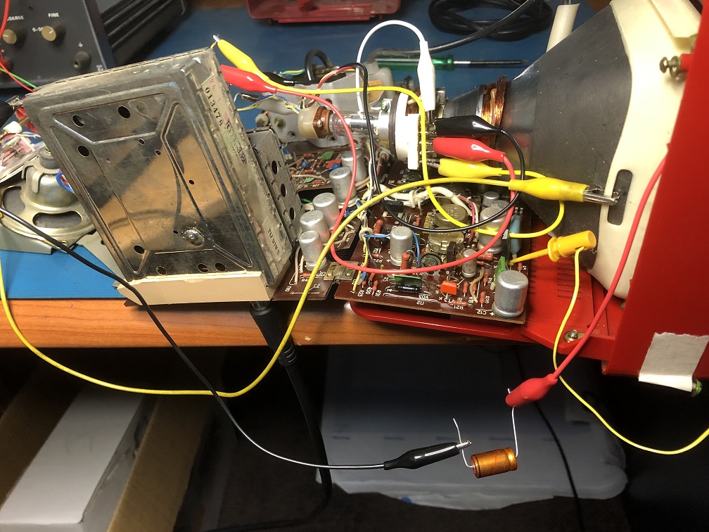

Hierop condensator C2 van 470uF even overbrugt maar deze was niet de oorzaak.
Nu bleek echter, net als de volumeregelaar R12 ook instelpotmeter R9 invloed te hebben op de storing van de voedingslijn.
Dus nu C5 overbrugd en de storing was verdwenen.
Blijkbaar werkte de terugkoppeling van eind i.c. niet goed meer en er trad oscillatie op wanneer het i.c. aangestuurd werd met signaal.

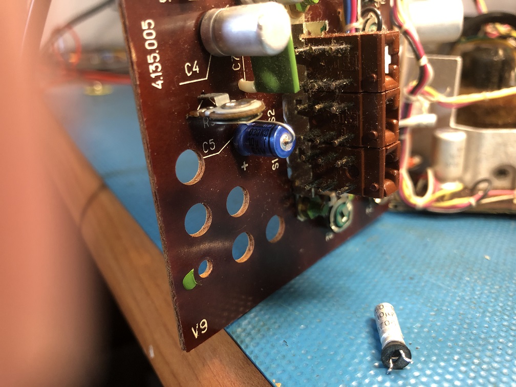

Nu konden we C5 verwijderen en vervangen door een goed exemplaar.
De defecte C5 was van 10uF teruggelopen naar 2,5 uF met en RS van 225 ohm terwijl de nieuwe een RS van 5 ohm heeft.
We vonden het beide een leuke klus.

Ook hier gaf een meting aan dat er wat mis was. Door de meting werd het zoekgebied steeds kleiner. Met een paar simpele handelingen,( het overbruggen van een capaciteit) viel de fout door de mand. Deze reparatiemethode is m.i. de juiste, anders als net zolang iets vervangen tot het misschien weer werkt.

Maurice, Henk en overige lezers,
Nog vergeten te vermelden dat we eerst de speakersaansluiting onderbroken hebben, immers de koppel C3 van 100uF had ook nog defect kunnen zijn.
Dit had echter geen resultaat.
Verder nog 2 stuks C van 470uF overbrugd langs de voedingslijn van 10,9V.(niet te zien op foto)
Ook deze waren niet de boosdoener.
Maar zoals we nu weten was het bij de 4e overbrugging met C5 bingo.
Opvallend maar begrijpelijk was dat de oscillatie het best te zien was op de emittor van VT1 en pin 7 i.c.
Op de collector was het al veel minder en rechts van R4 dus de voedingslijn was het nog nauwelijks te zien en zeker niet als de scoop op DC staat i.p.v. AC.
Het is dus belangrijk te meten op de plek waar de oscillatie ontstaat.
Ook opvallend was dat op pen 2 van i.c. waar C5 aan zit wij een gelijkspanning hebben gemeten van 4,5V met en zonder oscillatie (volgens opgave tabel in schema 4V).
Dus dit soort storingen los je niet gemakkelijk op met je DC meter.
Indien mogelijk zijn metingen met scoop heel vaak beter mits deze goed ingesteld is.
