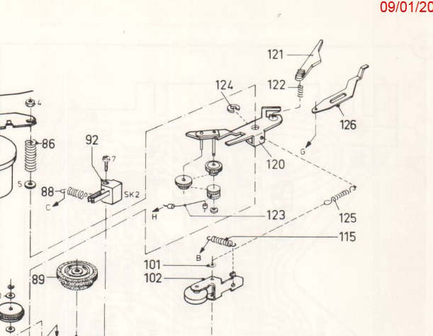

Ik zie in schema niets electrisch wat dat Head-Clean activeert.
Moet iets mechanisch zijn.
In service manual staat alleen dat lensje van indicator met schroevendraaiertje van buitenaf
kan worden weggenomen.
Wordt gewoon studeren, kijken hoe werkt.
Manual geeft volgens mij aan een tandwielsetje met 2 levertjes.
Mogelijk dat als je lensje weg haalt je dat levertje ziet zitten en kan bewegen.
Denk met de tandwielen dat wijzertje langzaam aan wordt bewogen.
121 en 126
