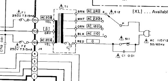

Als je gaat rekenen klopt er in het schema iets niet helemaal. Op de voedingselco's staat volgens het schema + en min 24,2 Volt.
De transformator geeft een wisselspanning van 20,6 Volt, wat resulteert in een gelijkspanning die ca 1,4 maal zo hoog is ic 29,62 Volt. Een 22 Volt trafo komt in theorie uit op 1,4x22=30,8 Volt.
Na de stabilisatie verander de spanning niet, dus ook niet de opgenomen stroom. Die ene volt verschil gaat het in de dissipatie van de regeltranstoren niet maken.
De regeltransistoren mogen 15 Watt dissiperen en mogen een collectorspanning hebben van circa 150 Volt.(boven de emitterspanning!)
De fabrikant geeft in het schema wat je zou moeten meten met je universeelmeter. In de praktijk zijn er allemaal factoren waardoor de gemeten spanningen afwijken van deze eerste-ordebenadering.
Allereerst meet je op de elco de gemiddelde gelijkspanning. Er zit een bromrimpel op je bufferelco misschien wel 3Vtt, je hebt gemiddeld 1,5V minder dan de piekspanning op de elco's.
En dan heb je nog de spanning over de gelijkrichtdioden, dat kost ook minstens 0,7V, vaak wel 1V.
We kunnen dus al 2,5 V aftrekken van die 29,62V, die wordt dus 27,12. Maar dat is nog geen 24,2V?
Je moet ook rekening houden met de golfvorm. De stroompieken platten de top van de sinus af.
De waarde die Technics bij de trafo zet, is wat je meter moet aangeven, het is niet de effectieve waarde. Je universeelmeter meet op wisselspanningsbereik de gemiddelde spanning en hij is geijkt om de effectieve waarde (RMS value) weer te geven. Dat gaat goed zolang het een sinus is (daar is hij op geijkt). Bij een sinus is de gemiddelde (absolute) waarde 0,637Vpiek en de effectieve waarde 0,71Vpiek. Maar als de top is afgeplat, wordt de gemiddelde waarde hoger ten opzichte van de effectieve waarde en geeft je meter te veel aan. Dus 20,9V is het niet.
...op Internet zijn verschillende sites te vinden waar je de spanningen op de bufferelco kunt laten uitrekenen en simuleren. Zoek eens op "online calculator linear power supply". Je kunt een voeding met een 21V trafo waarvan je 200 mA trekt (belasting 120ohm) laten simuleren.

Wat is de trafospanning dan voor de gelijkrichter?(meten tussen de grijze en een gele draad van de trafo).
Net trafo
door Marbel @, Hoorn N-H, 20-04-2023, 12:41 (1217 dagen geleden) @ soundman2
De trafo spanning is nu 15 - 0 -15 en volgens het schema zou hier 20,9 - 0 - 20,9 gemeten moeten worden in normaal werkende toestand.
Gestabiliseerd zou er dus + en - 17V moeten staan op de testpunten, maar verder dan + en -15 Volt kom ik niet.

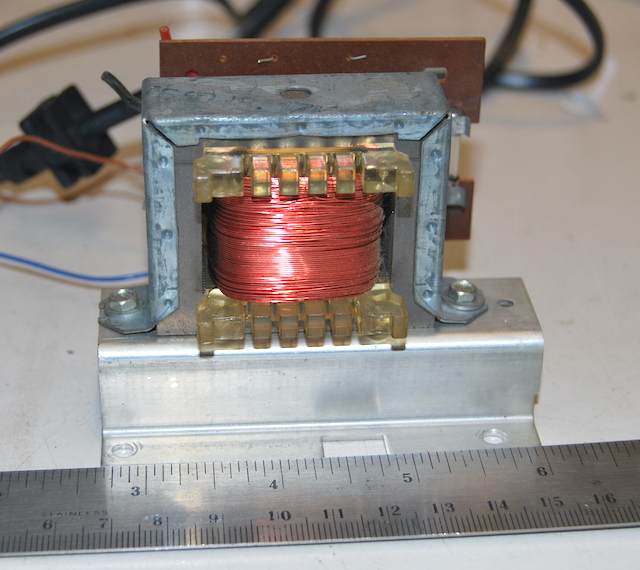

In mijn junkbox vind ik een 10VA trafo die belast 2x18,5V geeft en dan 2x 21,5V op twee bufferelco's die belast zijn met 2x 120 Ohm.
Dat komt in de buurt. Hij heeft een kern van 54x45x16 mm
Hij komt uit een jaren-70 keukenradio.
Deze is net wel of net niet genoeg.

door Marbel @, Hoorn N-H, 21-04-2023, 22:08 (1215 dagen geleden) @ Onno-I
Bedankt voor het zoeken, ik heb voor nu een ringkern trafo besteld van 2 x 22 Volt.
Al het andere wat ik kan vinden is weer te hoog of te zwaar etc.
Mocht deze Amplimo toch te zwaar zijn dan trek ik even aan de bel bij je, goed?
Groet, Bram
Net trafo
door Marbel @, Hoorn N-H, 22-04-2023, 23:24 (1214 dagen geleden) @ Onno-I
Hallo Onno-I,
De Voorversterker trekt maar 85mAh.
Na losnemen blijkt het trafootje 2x14 Volt onbelast te leveren en belast 2x13 Volt.
Met interesse het voorbeeld gelezen wat je gaf in eerder commentaar!
Graag neem ik het trafootje over uit de "klokradio" dan kan ik hier even verder mee

Net trafo
door snameroc @, Etten Leur, 19-04-2023, 10:26 (1218 dagen geleden) @ Marbel
Of een paar wikkelingen in tegenfase erbij als afwikkelen lastig blijkt.
