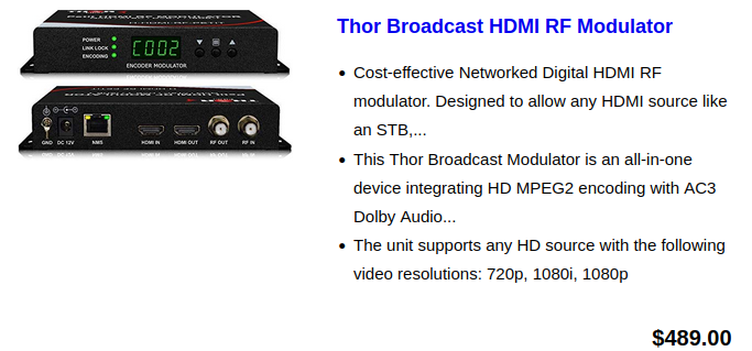

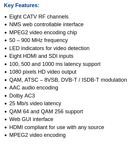

Ik heb ook nog een Samsung DCB-B270R staan, als ik mij niet vergis een van de eerste decoders die Ziggo onder de gebruikers verspreidde. Alleen nog te gebruiken als je een geschikte modulator hebt, liefst multiplex zodat je meerdere signalen over je coax kan sturen. Deze apparaten zijn nogal aan de prijs dus misschien zoeken naar een "gebruikt" exemplaar, maar of dat prijstechnisch nog interessant is is de vraag.
Ik denk dat het volgende voorbeeld zoiets kan:
Als iemand iets betaalbaarders weet: ik ben benieuwd!:-|
Edit: de vraag is dan wel weer hoe een dergelijk apparaat omgaat met DHCP op de HDMI aansluitingen. Ik heb twee DVDO's (VP30 en VP50) die alleen werken met DHCP-loze HDMI signalen...wat weer te omzeilen is door er een chinese HDMI-splitter voor te zetten. Maar dan wordt het een complex geheel. De meeste consumenten apparaten geven een DHCP op de HDMI-uitgang.
