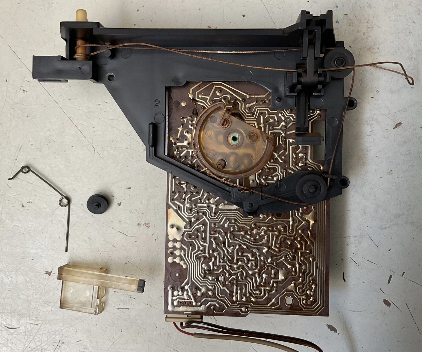

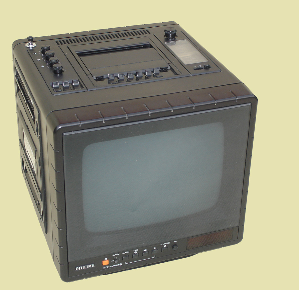

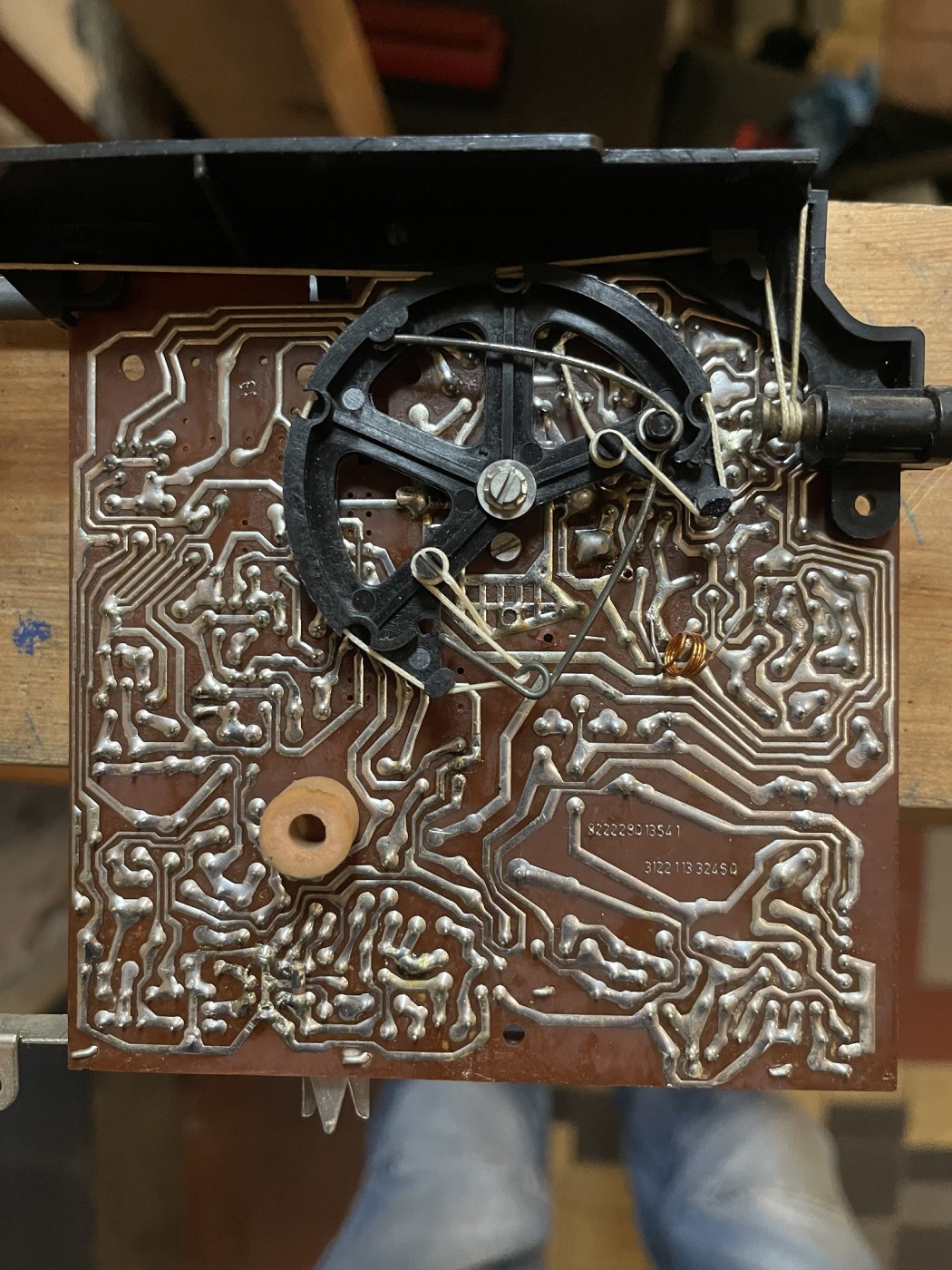

van afgebeelde PHILIPS 9 TC 2100 tv, radio cassette combi en het gaat mij om de snarenloop van de radio die los ligt met ergens in toestel gevonden los katrol wieltje en haarspeld veer.
![[image]](images/uploaded/20230501140519644fc71f30352.jpg)
Gaat om zo’n toestel (Foto Marcels tv museum)
Heb dit nicotinegeval (zie eerdere topic) weer brandschoon en ben hem in elkaar aan het zetten.
Op onderstaande foto ligt van de radio de snaar er af (ook al voor het démonteren) met los wieltje en ook gevonden een soort veer maar ik kom er niet uit bij in elkaar zetten. Een PHILIPS schema met snarenloop zou welkom zijn, meest kom ik er zelf wel uit maar is nu een complex geval.

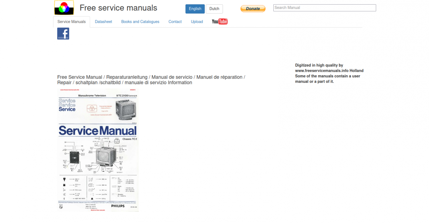

Dag Hans,
Hier kun je hem downloaden:
http://freeservicemanuals.info/en/servicemanuals/viewmanual/Philips/9TC2100/None/None/TC2/
Jac

, Voorhout, 01-05-2023, 17:08 (1206 dagen geleden) @ Jac Janssen
Die had ik ook gezien Jac maar ik zie nergens een knop om te downloaden en wel allemaal aanklikbare reclame rotzooi er omheen

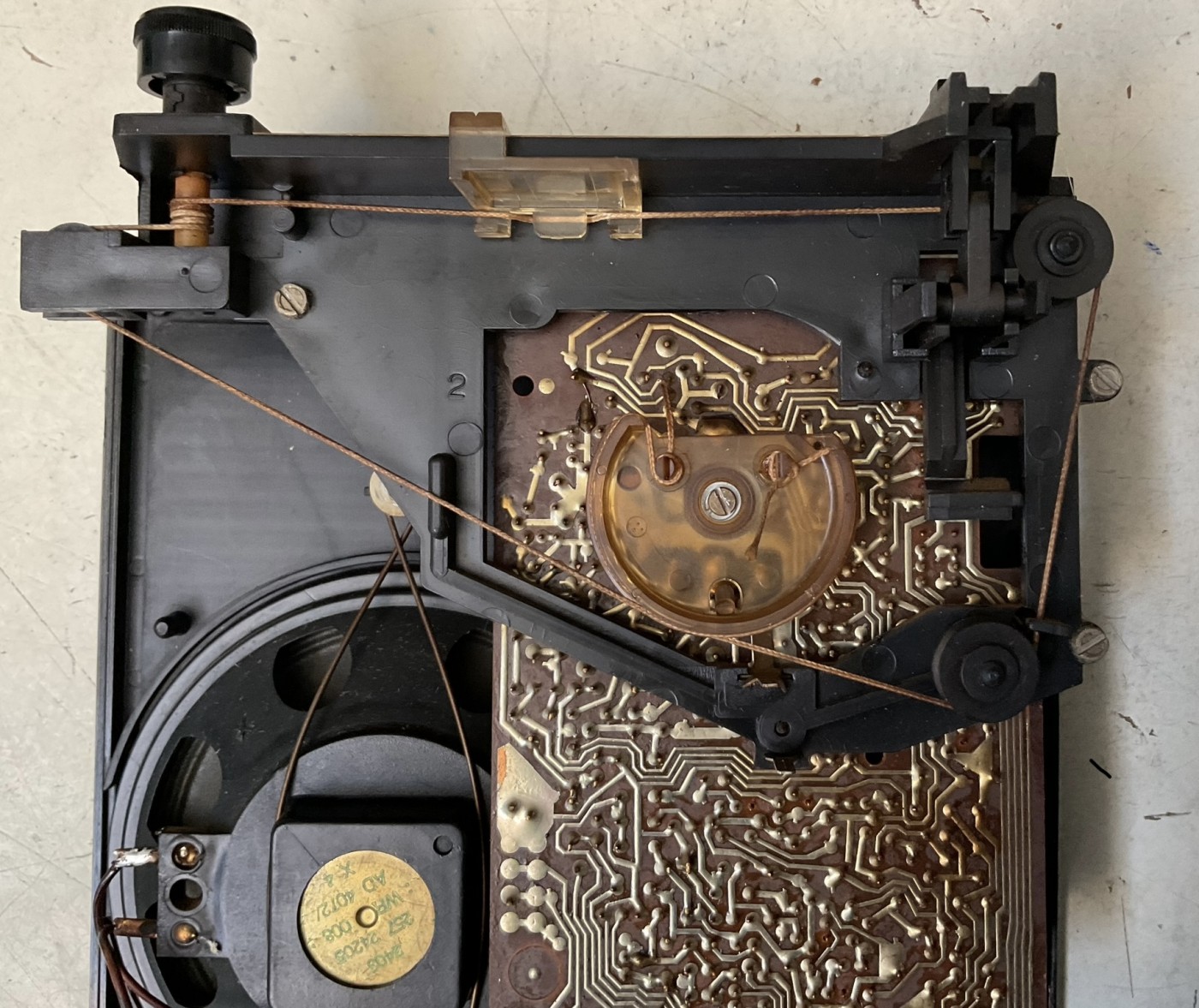

Overigens heb ik de plaats van het wieltje gevonden en de snarenloop voor elkaar alleen kan ik de functie van dat haarspeldveertje totaal niet thuis brengen.

Schema gevraagd
door Jac Janssen
, Eindhoven, 01-05-2023, 17:39 (1206 dagen geleden) @ Hans van Kampen
Stuur me maar even een emailtje Hans, dan mail ik hem naar je toe.

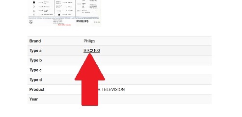

door Maurice
, Dordrecht, 01-05-2023, 22:56 (1205 dagen geleden) @ Hans van Kampen

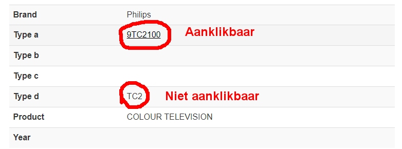

Hans, Je bent wel in een hele slechte bui laatste dagen,
Gaat wel goed met je?
Ga eens met je muis op deze tekst staan en klik dan eens LINKER muisknop?
Komt er een getal te staan en dat tik je in lege kader.
Onder dat kader staat een tekst iets in de trant van "Download 9TC2100"
Nu kan dat zomaar zijn als je getal goed over getikt hebt dat het allemaal gaat werken.
![[image]](images/uploaded/20230501205422645026fe80c8a.jpg)

, Voorhout, 02-05-2023, 09:23 (1205 dagen geleden) @ Maurice
Nou Maurice, wat zeg je me nou, slechte bui??
Op Erik zijn topic reagerend op het buizenforum dat zijn tv 10 buizen heeft i.p.v. 9 wat een beetje belerend over kwam en alhier enkele dagen geleden ''klagend'' over een vieze nicotinebak.
Inderdaad is het gelukt zoals je schreef schema te downloaden, mijn rechteroog was gisteren gelaserd en was niet bij de les geloof ik. De hinderlijke reclame die er over heen kwam kon ik wegklikken zag ik en klikte zoals je omschreef op het nummer en toen kwam het schema on opvallend stond die onder in de taakbalk als PDF file, was me ook even niet opgevallen.

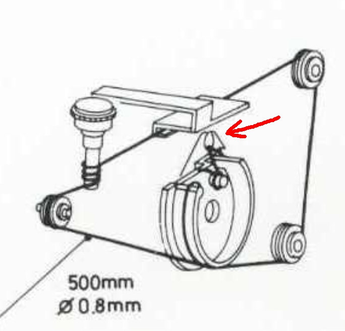

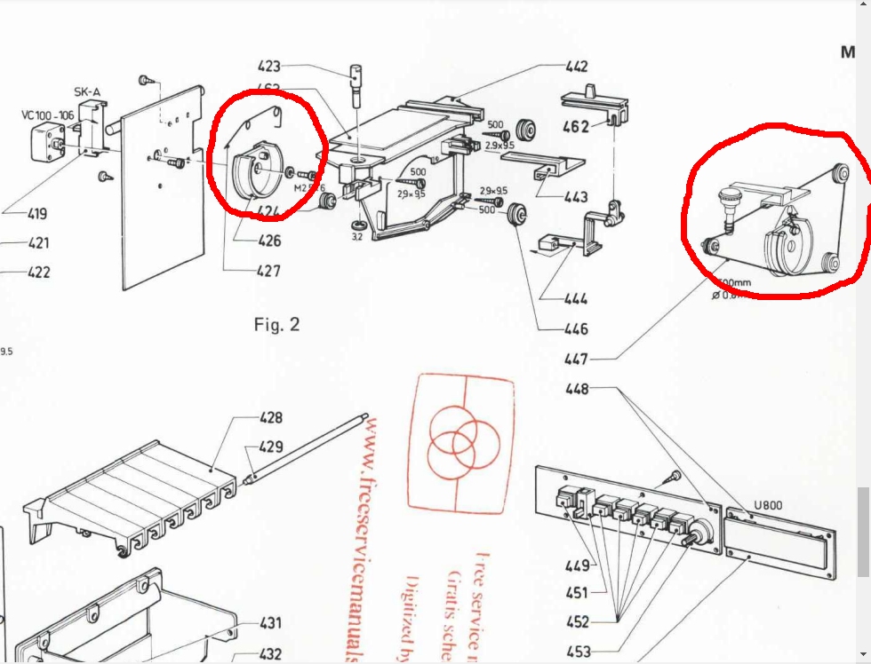

Ik had een uitgebreidere doc verwacht want vind deze met maar 3 bladen wat summier. De snarenloop en plaats van het wieltje heb ik zelf al ontdekt alleen kan ik de positie en functie van het rare veertje niet thuis brengen wat boven in het linker rode cirkeltje staat maar ga nog even zoeken daar naar.
Hans![[image]](images/uploaded/202305020720466450b9cebefec.jpg)

door Hans van Kampen
, Voorhout, 02-05-2023, 11:37 (1205 dagen geleden) @ Jac Janssen
Dank je Jac alleen is TC 2 niet aanklikbaar en het nummer waar Maurice naar verwees wel maar wat betreft de snarenloop van het radiot'je en het veertje ben ik er uit.

TC2 als die erop staat is een aparte download, dus niet die onderste niet aanklikbare. Je moet dan TC2 in het zoekvakje opgeven.
Het is een site die best goed werkt als je hem eenmaal doorhebt.
Alleen de advertenties zijn verradelijk... Dat is trouwens een algemeen probleem, ook op rmorg laatst ook nog iemand die daar last van had. Op een gegeven moment worden advertenties slechte reclame voor de site waar ze opstaan. Vooral omdat Google zo Goochem is om er downloadgerelateerde advertenties bij te zetten.

Volledige schema is binnen. Inderdaad niet het typenummer invullen 9 TC 2100 maar TC2 in het zoekveld.
Dank voor de tip.
, Voorhout, 02-05-2023, 09:36 (1205 dagen geleden) @ Maurice
Ga je verder kijken en inzoomen dan wordt plaats veertje duidelijk. Meestal wordt een afstemkoord met een spiraalveertje op spanning gehouden maar dit zit wel apart in elkaar.
We gaan freubelen.

door eric-radio
, Arnhem, 03-05-2023, 13:30 (1204 dagen geleden) @ Hans van Kampen

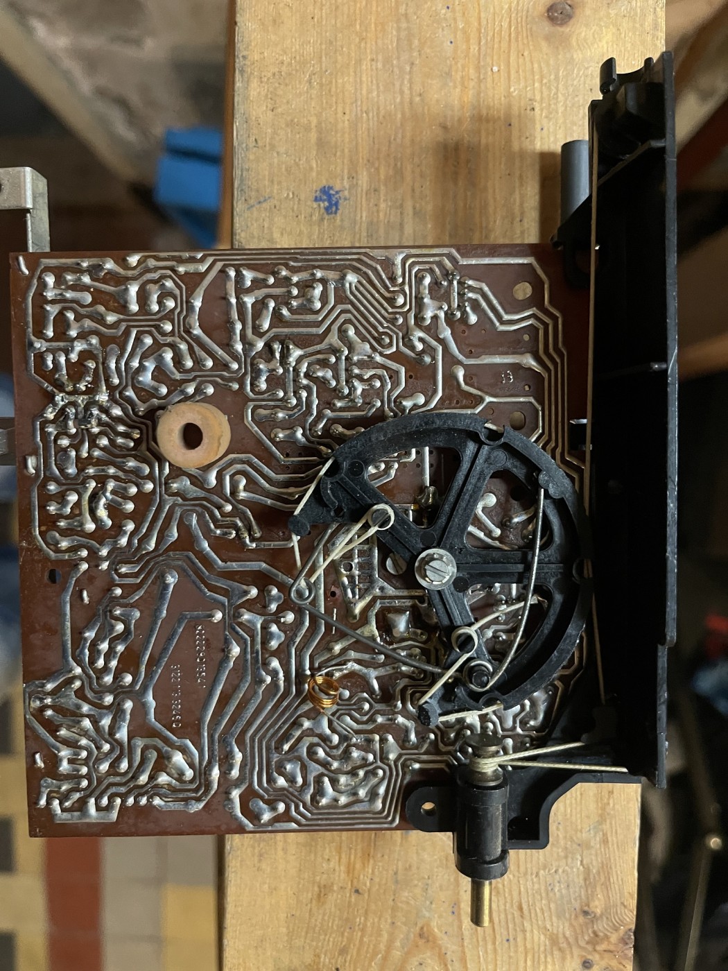

zo ongeveer?
![[image]](images/uploaded/202305031129306452459af38c6.jpg)
![[image]](images/uploaded/20230503113041645245e11ac6f.jpg)
, Voorhout, 03-05-2023, 18:08 (1204 dagen geleden) @ eric-radio
Klopt helemaal Eric, veertje zit inmiddels zo dankzij info uit doc die ik heb ontvangen dankzij Maarten, Maurice en Jac.
Ongelofelijk hoe weinig (liever gezegd helemaal geen) rek er zo in dat veertje zit die het afstemkoordje op spanning moet houden.
