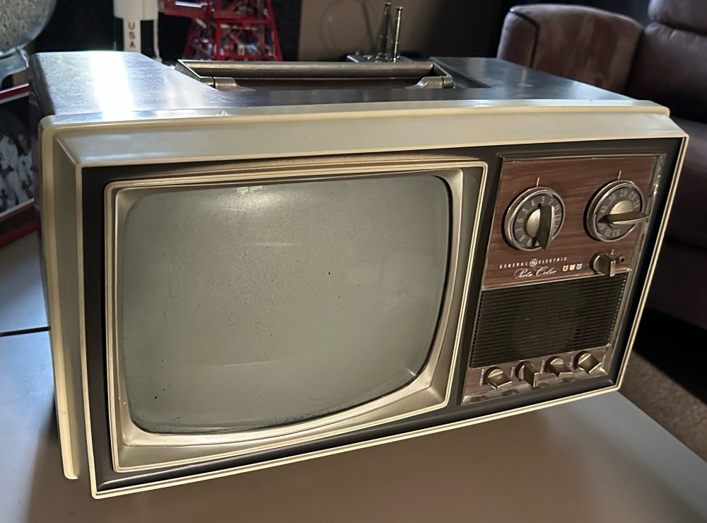

Op E-bay vond ik van het Amerikaanse merk General Electric een porta color met een schermdiagonaal van 25 cm. voorzien van 14 buizen, enkele buizen hebben meerdere functies.

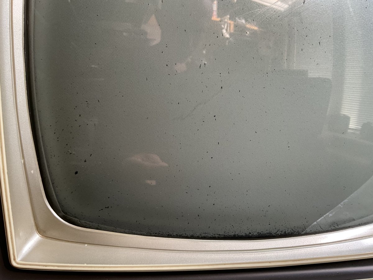

Blij als een kind na uitgepakt te hebben maar wat viel mij eerst op al snel......zwarte spikkeltjes op het scherm en ik dacht dat dit vuil aanslag was (spinnenpoep o.i.d.)

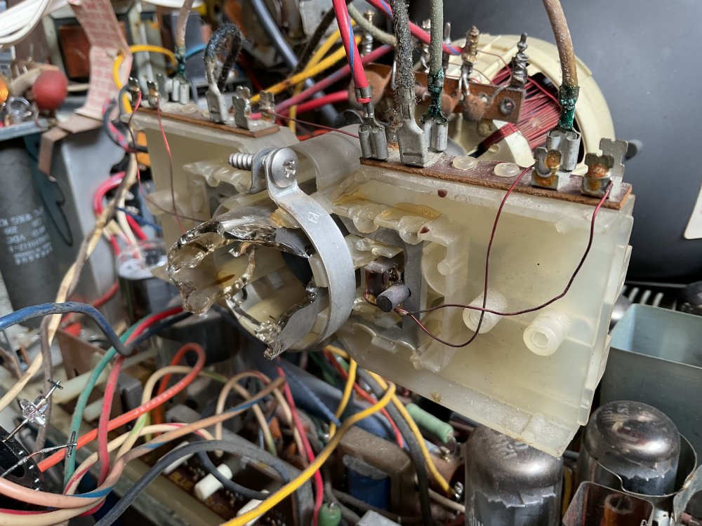

Het bleek geen vuil maar een beschadigd forforscherm en toen wist ik al genoeg:fir :fir met een zaklamp achterin door het rooster schijnend zag ik dat het foute boel was, een gebroken nek van de beeldbuis bij het aansluitpunt, de stekker hing los en ik zag de gebroken hals.
In de E-bay advertentie zaten foto's van dit toestel met testbeeld, het ging om een nice working exemplaar dus ik deed de aankoop.

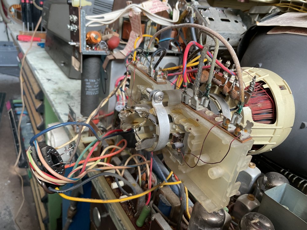

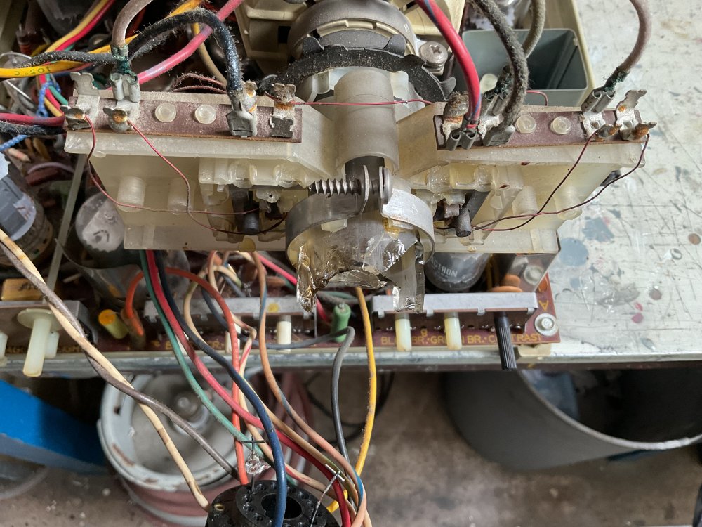

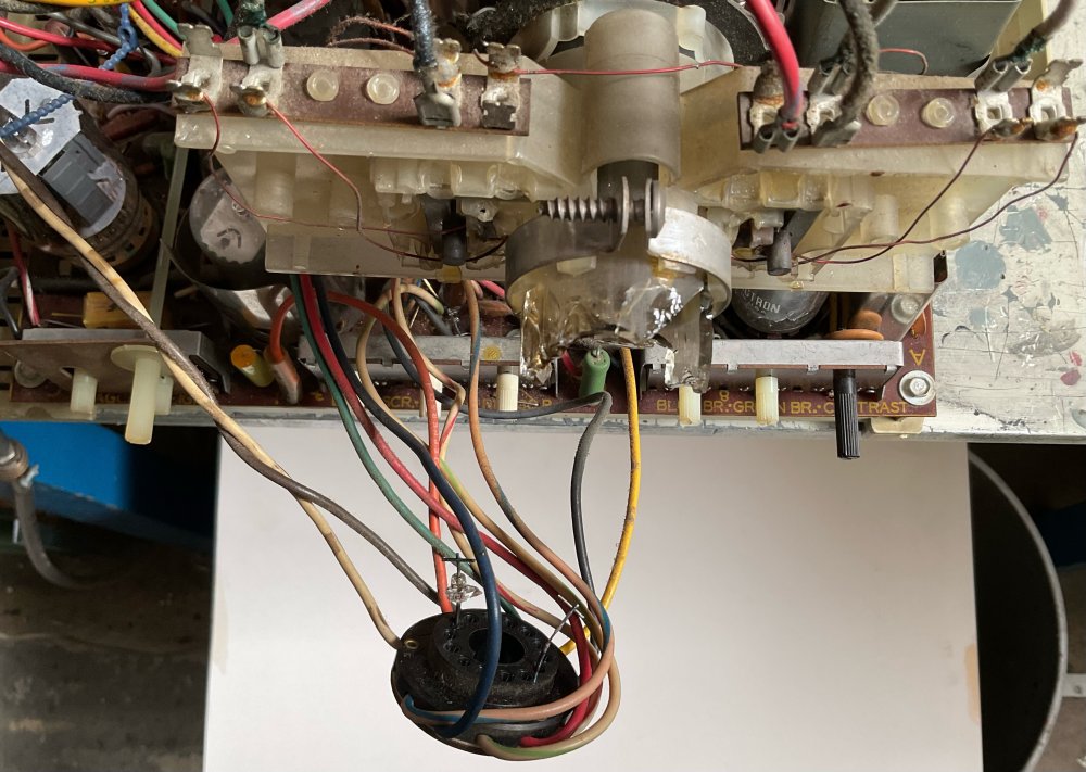

Hieronder wat foto's na de achterkap te hebben verwijderd.
Wat los in het toestel gevonen scherven zoals een rest van een van de 3 electron guns, al het andere is in de beelbuis gezogen denk ik.

Het inpakken had misschien beter gekund maar bij een val van het pakket zal de print wellicht toch de hals kapot rukken.
Zeker als de achterwand niet al te sterk is of dicht bij de print zit.
En anders het gewicht van de afbuigspoel wel.

Wat een aparte breuk. Lijkt wel alsof het toestel van achter ingedrukt is geweest. Bij een breuk door zwaartekracht, zou je verwachten dat het juk losbreekt en de buis ergens onder het juk.

Ja Maarten, het lijkt wel of er behoorlijk wat spanning op de klemband heeft gestaan waar je die parker door heen ziet lopen alwaar de juk mee vast zit. Bij een behoorlijk neerwaartse schok op de grond kan dit de nek hebben doen breken, weet het ook niet. De plastic achterwand is onbeschadigd dus lijkt op de achterzijde geen tik hebben gekregen.

Het blijft een aparte breuk, de voet van de buis heeft niet veel gewicht/massa. bij een flinke neerwaartse tik zou je verwachten dat het bij de convergentie spoelen afbreekt?
