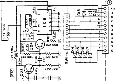

Er stond op Marktplaats een Kenwood R1000 ontvanger aangeboden. Het is de FTZ versie voor Duitsland toen met de beperking van het frequentiebereik (tot 26,1 mHz).
Weet iemand toevallig of dat weer te veranderen is naar 30 mHz? Ik hoor het graag....kon zelf na flink zoeken niets daarover vinden op internet.

Het blokkeren van een bepaald frequentie gedeelte werd vaak gedaan door een diode
weg te laten.In dit geval misschien diode D17 aan de diode switch in de PLL unit.
Kun je als eerste controleren.
Succes
An3s

Bedankt heren voor het meedenken. Het probleem is dat ik het apparaat nog niet heb gekocht. Maar ik ga geloof ik Leo Duursma eens vragen of het mogelijk is. Dat van die diode zou weleens kunnen kloppen. In de lijst staan ze als niet aanwezig (D17 en D18). In het schema zitten ze er wel. Als ik alles zeker weet laat ik het jullie weten.
