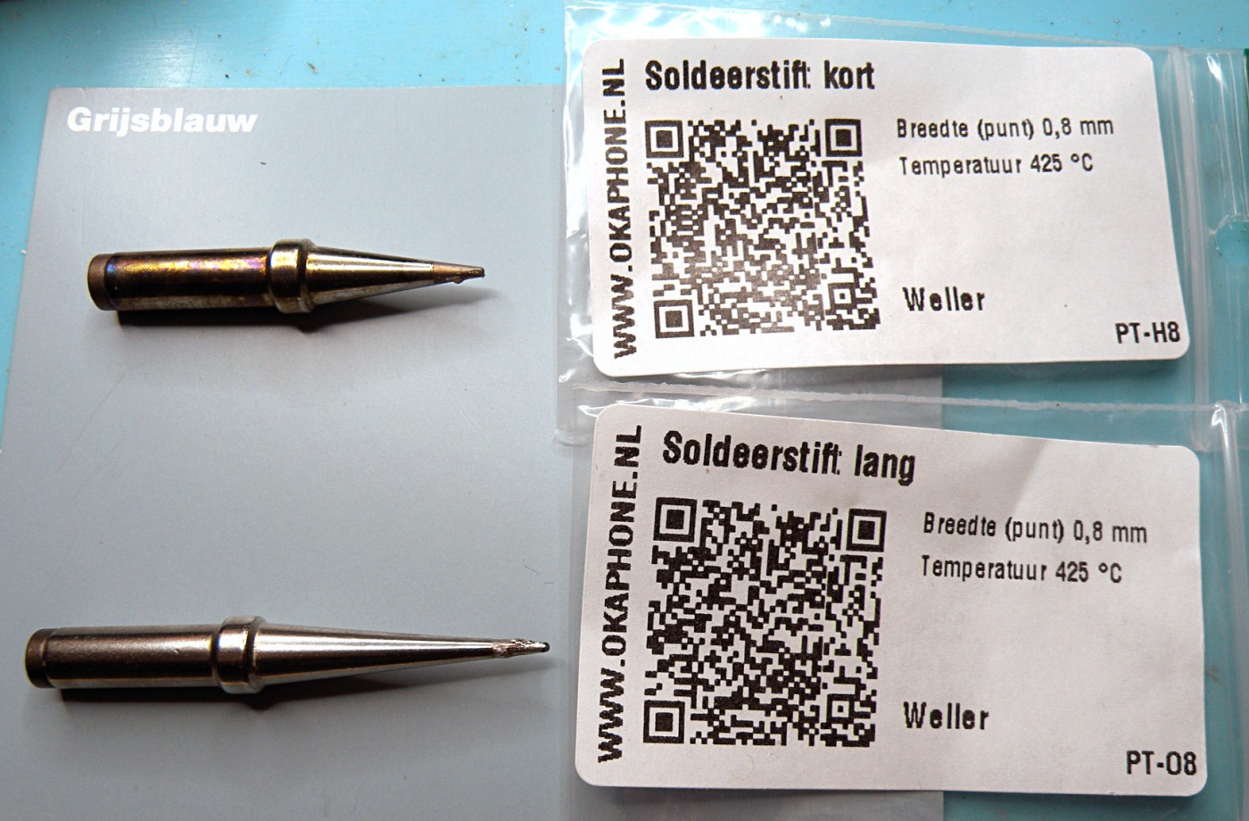

Het is dus Okaphone geworden.
1x PT-H8 en 1x PTO8.
Er van uitgaande dat de goedkoopste manier zou worden gekozen heb ik een brievenbus pakje ontvangen met T&T.
Met keurig verpakt daar in de twee stiften.
Meteen geprobeerd of zij goed te gebruiken zijn.
Dat ging prima. Experiment met diverse gaatjes printen en verschillende soorten/diktes van het koper draad.
Daar ik nu óók op mijn 2e bestelling uit China zit te wachten (de eerste volgens de leverancier wel afgeleverd) heb ik zitten experimenteren met mijn in Driebergen gekochte twee klossen Posijndraad. 0,1 en 0,5mm doorsnede. Dat gaat prima. Ook wat spoeltjes afgewikkeld van ongeveer 0,3mm en een paar draadstukken zijn ook prima te gebruiken.
Het beste draad kwam van de vroegere 88mH ringspoelen die met rood en groen draad gewikkeld zijn.
Ik kan dus nu voorlopig verder.

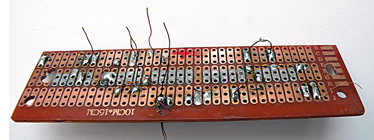

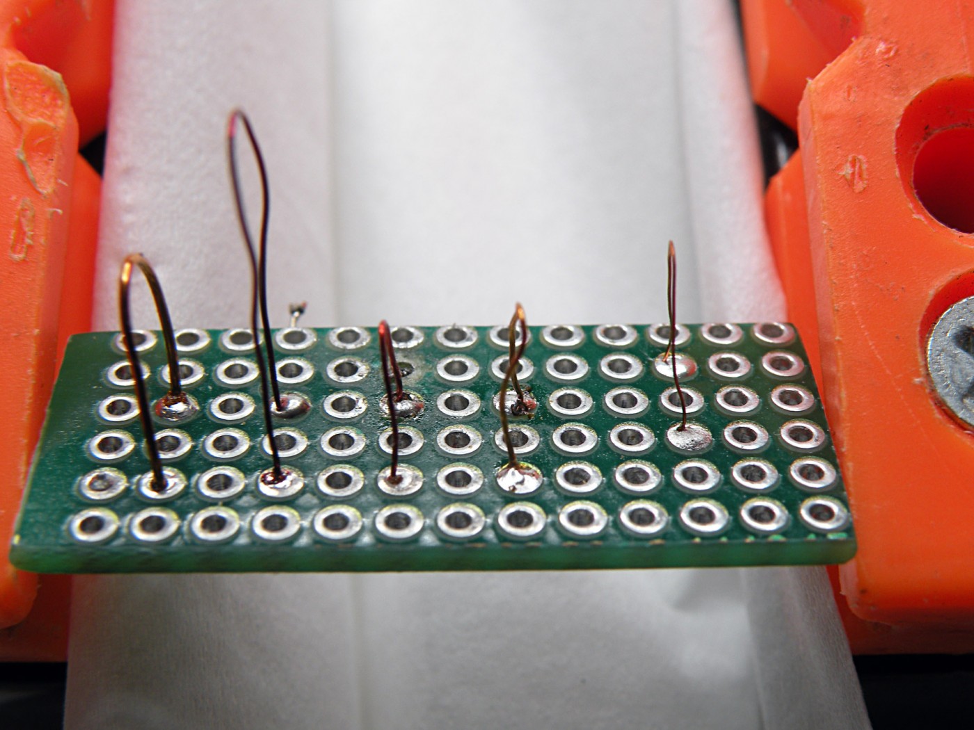

Op de bijgevoegde foto's de twee stiften en het experiment-printje.
Merkte trouwens dat er verschil zit tussen de diverse door mij gekochte groene gaatjes printen.
Met dezelfde stift en draadsoort laat bij 1 printje meteen het rondje op de print los terwijl bij een ander printje (andere leverancier) ik probleem loos kan "stoken".
Zijn dat allebei printen met doorgemetaliseerde tweezijdige eilandjes? Bij enkelzijdige eilandjes zonder doormetalisering heb je sneller dat die loslaten bij langer stoken.

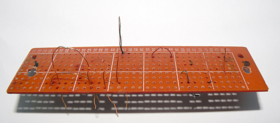

Ja, de goede en "minder" goede groene printjes zijn allebei door-gemetaliseerd.
Juist bij de enkel zijdige 3-eilandjes printen heb ik geen probleem. Komt waarschijnlijk door het grotere oppervlak van het eilandje t.o.v. het kleine rondjes op de groene printen.
Let op, ik stook ze dus op tot 430 graden Celsius, normaal soldeer ik op lagere temperaturen en is er geen probleem.
Hieronder nog twee foto's van een 3-eilandjes printstuk waarop ik ook met verschillende draaddiktes/soorten heb zitten experimenteren.
