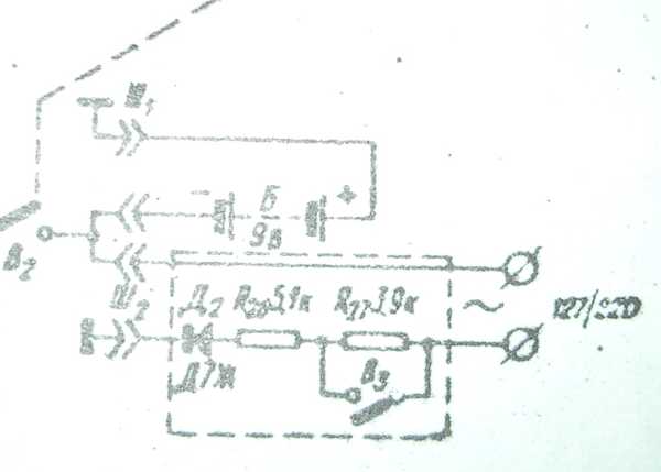

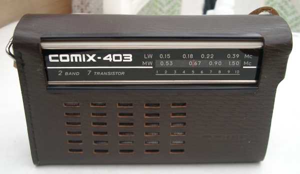

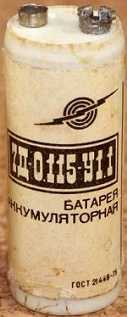

Hallo,
Ik heb hier nog een mooi en degelijk Russisch transistorradiootje uit de beginjaren '70.Het speelt zeer goed maar de oplaadbare batterij begint na zo'n 40 jaar wel wat op zijn laatste pootjes te lopen.Wat ik er kan van maken,is dat het een 9 V 115 mAh batterij is,NiCD waarschijnlijk.Er staat wel een 7 op maar volgens de bijgeleverde documentatie is het een 9 V batterij.
[image] [image] [image] [image]
Het schema van het laadcircuit is heel eenvoudig en bij de netstekker om te schakelen 127V / 220V
Kan ik deze batterij vervangen door een modern oplaadbaar 9V blokje NiMH of is het laadcircuit hier niet voor geschikt? 9 V 150 mAh zal het minimum zijn,denk ik.
Vriendelijke groeten,:-) Armand

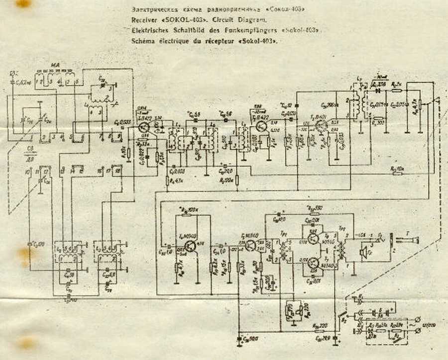

door Armand @, België, 03-09-2011, 08:59 (5436 dagen geleden) @ soundman2
Gewijzigd door Armand, 03-09-2011, 09:15
Hallo Henk,
Hier het schema (niet heel duidelijk).Zonder accu? Zal de spanning te hoog oplopen,vermoed ik en zie niet direct een beveiliging.

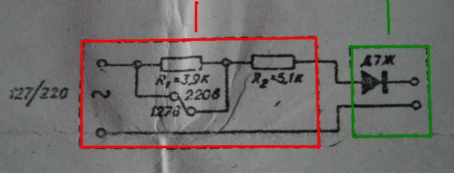

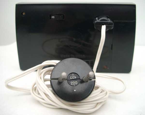

door Armand @, België, 03-09-2011, 12:00 (5435 dagen geleden) @ soundman2
Hier het schema van de lader : eenvoudiger kan niet.
ROOD zit in de netstekker omschakelbaar 127V/220V,geen transfo !!!!
GROEN zit in de radio

door kris ⌂ @, Gent, België, 03-09-2011, 12:20 (5435 dagen geleden) @ Armand
@Henk,
idd een slimme opmerking,maar de Russchische ontwerpers zorgden ervoor dat de laadstroom kleiner bleef dan de rustroom, waardoor je geen schade oploopt zonder batterij bij netbedrijf.
Anderzijds levert het laadcircuit niet voldoende energie om volume te produceren, en zonder accu produceert hij op het net vooral brom :-)
Batterij moet dus aanwezig zijn voor normaal gebruik, maar gelukkig blijft schade (zoals je wel die eens kan hebben bij buisportables) uit wanneer deze afwezig is.

Vervanger batterij voor Russische COMIX403
door kris ⌂ @, Gent, België, 03-09-2011, 12:25 (5435 dagen geleden) @ Armand
beste Armand,
geen enkel probleem.
Het betreft een langzaamaanlader en dat werkt prima met NiCd en NiMh.
er wordt (te)veel geleuterd over het opladen van NiMh, en bij snelladers is dat inderdaad een issue van belang, maar bij minder dan 1/10 C laders totaal niet. Overigens zal je radio meer dan 24 uur moeten laden om een modern accuutje vol te krijgen.
groeten
Kris
door Armand @, België, 03-09-2011, 12:41 (5435 dagen geleden) @ kris
Bedankt Kris,dan is het probleem opgelost met een 9V NiMH blokje.:)
Ik schrok wel even van de eenvoud van het ladertje.:-D Had dit eerlijk gezegd nog niet gezien.Trouwens bij de latere uitvoeringen zat er wel een transfootje in de netstekker.:-|
door Maarten Bakker ⌂ @, Haarlem/Delft, 03-09-2011, 00:17 (5436 dagen geleden) @ Armand
Hallo Armand,
Het getal 7 slaat vast op het aantal cellen, en dat komt overeen met een moderne oplaadbare 9V-batterij. Bevestiging dat het om een accu gaat is in het 2e woord te vinden: Akkumuljatornaja.
door Armand @, België, 03-09-2011, 12:01 (5435 dagen geleden) @ Maarten Bakker
Bedankt Maarten,zo leren we nog wat wat Russisch ook.;-)
