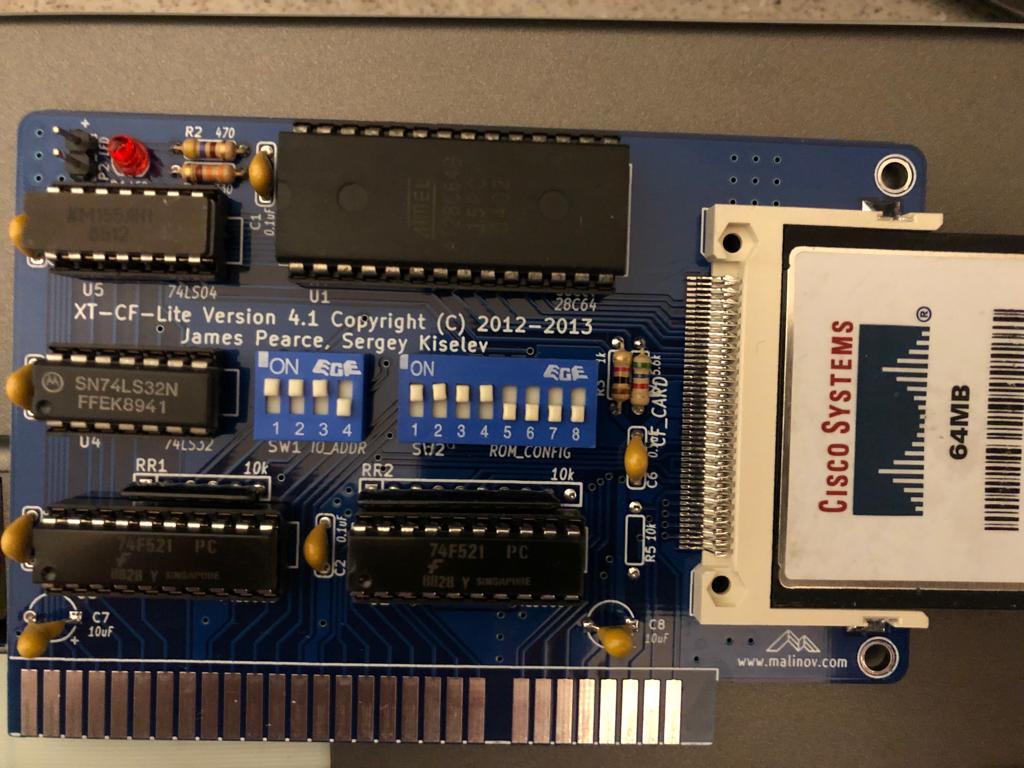

XT pc CompactFlash ipv HDD
door Michiel
, Ottersum, 01-06-2023, 23:29 (1174 dagen geleden) @ Frans Hamer
Gewijzigd door Michiel, 01-06-2023, 23:41
Hoi Frans,
Vergeet de harddisk en koop deze:
XT CF LITE 4.1: ISA CompactFlash Adapter XT-IDE for 8-Bit PC,, XTIDE Bootable
Deze zijn ideaal, gewoon een compactFlash kaart erin en je kan er van alles opzetten.
Werkt als een normale HDD, maar zonder kwetsbare draaiende delen.
Succes
Michiel

XT pc
door Michiel
, Ottersum, 02-06-2023, 11:47 (1174 dagen geleden) @ Maurice
Hoi Maurice,
Het geluid van draaiende HDD heeft Frans zo te lezen al
Hij vraagt om een handige toevoeging om meer opslag te krijgen en dat is met dit ISA kaartje perfect te doen.
Kost enkel een ISA slot in de computer, dus je hoeft geen ruimte te maken voor een extra harddisk.
