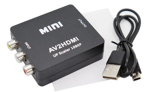

Ik heb hier 'Ergens'.. een kastje van Mini.
En dat werkte gewoon. Alleen ik ging van hdmi > rca. Dus net andersom.
Deze van Ali-Ex gebruikt een USB voeding.
Heeft die converter van jou wel voeding- via usb of adapter.

Hoi, ik heb oa. deze getest.
https://www.amazon.nl/gp/product/B0088HO1UC?ref_=pe_27501951_420426091_E_Asin_Title
Die heeft aparte voeding.
Dat wat jij laat zien is voor mij niet bruikbaar
