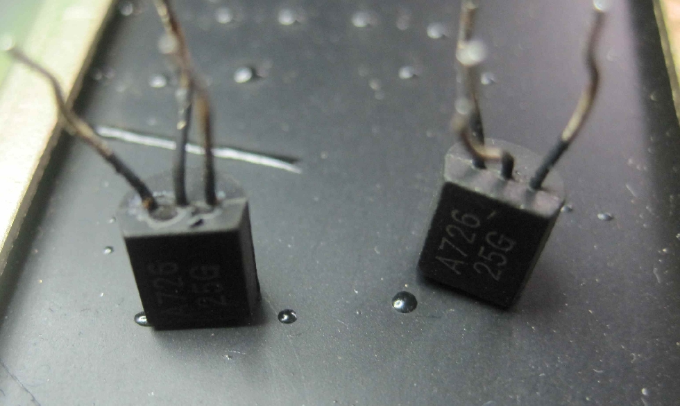

Tja , de versterker is weer kraakvrij en ik zat al aardig in de richting met het in "stukken hakken " van de versterker.
Alle adviezen ten spijt, hier volgt de reparatie.
De fout zit op de eindversterkerprint. Dat volgt uit de eerste diagnose.
Achterop de versterker zit een doorverbinding van de voor naar de eindversterkers. Die doorverbinding heb ik even verwijderd en het was meteen duidelijk dat de eindversterker het probleem had, want de kraak was er nog.
Nu moet ik toegeven dat de ervaring ook een rol speelt bij deze reparatie.
De eindtrappen zijn gelijkstroom gekoppeld en de kraak is dus op vrijwel alle componenten aanwezig en lastig eruit te meten.
Evenwel hebben de toegepaste transistors verzilverde pootjes en rondom die pootjes vormt zich soms zilveroxide, dat enigszins geleid en dat geeft de krakende verbinding.
Dit fenomeen kwam ook voor in het buizentijdperk, toen de rimlock buizen nog verzilverde pootjes hadden. Daar kwam ook zo'n afzetting voor, met kraak als gevolg. Zilveroxide lost op in ammonia en kan daarmee verwijderd worden, waardoor de fout verholpen is. Bij transistoren zou dat ook kunnen, maar gezien de prijs van die dingen is een nieuwe transistor handiger.
De versterker gaat nu een paar dagen in duurproef.
Ik heb een foto aangehecht en daarop is te zien dat rond het linkse aansluitdraadje van de linkse transistor een aanslag laagje zit. De rechtse transistor is identiek en die heeft er weer geen last van. Het is denk ik niet zinvol om alle transistoren uit te wisselen.
In dit geval heb ik beide transistoren vervangen, omdat ze in een differentiaaltrap zitten en dan is het beter als ze gelijk zijn.
De foto:
Soundman2

door Willem Roseboom @, Amersfoort, 13-09-2011, 11:50 (5425 dagen geleden) @ soundman2
Hallo,
Bedankt voor dit verslag van de reparatie, dat van die zilveroxide bij transistoren wist ik niet en de foto maakt het probleem mooi zichtbaar (wel wat wazig maar toch goed te zien :-) ).
Willem

door soundman2 ⌂ @, Wouw, 13-09-2011, 12:31 (5425 dagen geleden) @ Willem Roseboom
Hallo,
Willem
De foto is gemaakt met een Canon IXUS95IS. Een handig toestel, maar schiet net iets te kort voor dergelijke close-ups.

Volgens mij doel je nu op de zwart geoxideerde pootjes bij de transistors. die pootjes zijn kennelijk verzilverd en daar komt dan het zilveroxide vandaan.
Deze klacht komt vaker voor bij oude transistorschakelingen.
Ik houd echter niet van allerlei onderdelen zonder meer uitwisselen. In dit geval had het uitwisselen van bijv. de elco's niets opgeleverd. Wel loop je het risico dat bijvoorbeeld een slechte soldeerverbinding weer een tijdje werkt, omdat de printen een paar maal bewogen zijn. Het lijkt er dan op dat de fout verholpen is, maar je kunt er op rekenen dat het na een tijdje weer mis is.
Daarom, als het enigszins kan, de fout er uit meten.
Soms werkt domweg uitwisselen van een aantal onderdelen wel, maar als je je leven lang gerepareerd hebt, weet je dat dat maar in een klein percentage van de reparaties de snelste methode is. Bovendien leidt het tot minder onderdelen verbruik, hetgeen de reparatiekosten weer drukt. Klanten zitten niet te wachten op dure reparaties.
Soundman2
