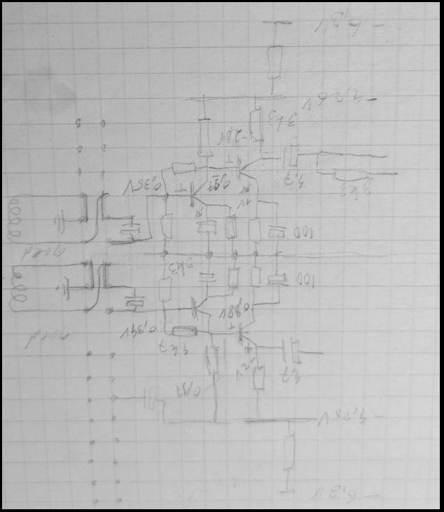

Waarom zou je met een toongenerator de boel opblazen?
Ik neem aan dat de uitgang regelbaar is en met een simpele weerstandsdeler, kun je het signaal nog naar believen verkleinen. Een constant signaal is het beste om te meten. Als je de elco's in de emitters niet vertrouwd, dan kun je al weer met de toongenerator de frequentie verlagen naar bijv 100Hz. Ingeval van defecte elco's zal de versterking dan flink afnemen.
UIt de opmerking dat je alleen vanaf de tweede collector kan meten, Ga ik er vanuit dat je geen AC millivoltmeter hebt.
Wel kun je beide voorversterkeringangen samen op een kophelft aansluiten. De voorversterkers krijgen dan in elk geval precies hetzelfde signaal en dan is het weer gemakkelijker om linker en rechter kanaal met elkaar te vergelijken.
