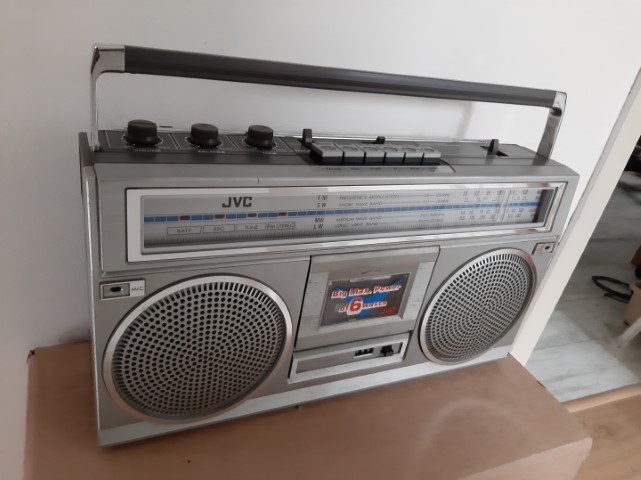

Ik heb deze JVC en wil ik schoon maken om hem daarna te verkopen.
Echter durf ik het niet aan !
Ben bang dat ik door de lak zal gaan.
Waarmee kan ik hem het beste mee schoonmaken ?
A. Ouwehand
Tony Ouwehand
JVC RC555L schoonmaken
door hanswal @, Hoorn, 03-07-2023, 19:37 (1142 dagen geleden) @ A. Ouwehand
Gewijzigd door hanswal, 03-07-2023, 19:38
Ik heb deze JVC RC555L en wil ik schoon maken om hem daarna te verkopen.
Tony,
Dit is een beetje topic kapen.
Hoe dan ook: Een klein beetje zeepsop in een schaaltje en een afgeschreven tandenborstel [nieuw mag ook, maar je moet toch ieder kwartaal een nieuwe van de tandarts, dus bewaren die dingen] gebruiken om de randjes en kiertjes te reinigen. En dan rustig schoonborstellen zonder kracht zetten en natuurlijk niet kletsnat maken, zeker niet bij de luidspreker. Af en toe droogdeppen met keukenrol of pleepapier.
Eerst verkopen en het een probleem laten zijn voor de koper kan natuurlijk ook.
