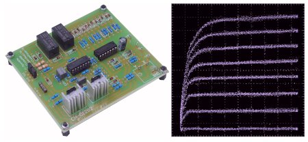

Door het Thaise bedrijf Thaikits wordt een goedkoop bouwpakketje van een eenvoudige transistor curvetracer, lang geleden gepubliceerd in elektuur, aangeboden. Ik bouwde er eentje na, mijn ervaringen leest u hier.

Mijn vraag gaat niet over die tracer, maar over de curves zelf. Ik zie dat ze, vanaf zo ongeveer 0,2V collectorspanning, behoorlijk vlak lopen. Dus zoals je zou verwachten, de collectorstroom wordt maar weinig beïnvloed door de collectorspanning. Heet dat een hoge dynamische collectorweerstand (zoals je zou denken naar analogie van buisterminologie)?

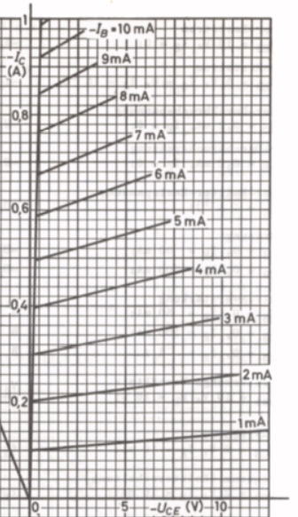

Weet je ook, of die curves bij Germanium transistors net zo vlak lopen?
Ik heb geen ervaring met ge-transistoren. Als ik echter de datasheet van een AC128 opzoek en de uitgangskarakteristiek bekijk, dan zie ik dat daar de karakteristiek inderdaad veel minder vlak verloopt en de dynamische weerstand dus kleiner is.
