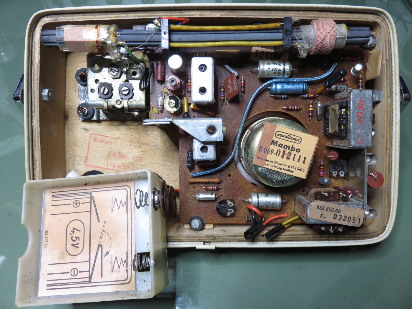

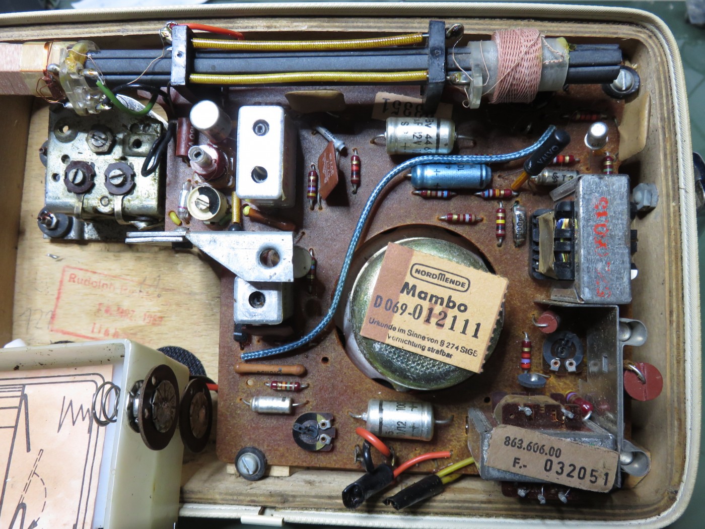

Weet iemand of dit toestel, dat ik onlangs op een vlooienmarkt op de kop getikt heb, in een bestaande database voorkomt ? Ik kan het alleszins niet terugvinden noch in Radiomuseum.org, noch in NVHR. Zelfs een foto ervan zag ik enkel op een intussen afgelopen veiling lot.
Het betreft een Nordmende Mambo van maart 1963, S/N: D069-012111.
Het toestel lijkt uiterlijk wat op de Mambo E00, of de Mambo E000 maar het verschilt er toch van:
het meest opvallende is dat het toestel bovenop een schuifknop heeft "L/M", in plaats van de gebruikelijke 3 drukknoppen, en op het luidsprekerrooster staan merknaam en type "NORDMENDE Mambo" naast elkaar en onderaan.
Het heeft ook geen aansluiting aan de zijkant voor een externe koptelefoon.
Ook binnenin ziet het toestel er geheel verschillend uit.
Het bevat de volgende transistoren : 2 stuks AF117, OC71, OC304 en 2 eindtransistoren waarvan het typenummer helaas onder een koelvin-klip verborgen zit. Ook zie ik 2 diodes, maar met deels uitgewiste markering: mogelijk 'RU419'
Kent iemand het juiste typenummer van dit toestel? Mogelijk is 863.606.00 (te lezen op sticker op transfo onder rechts) een aanwijzing ?

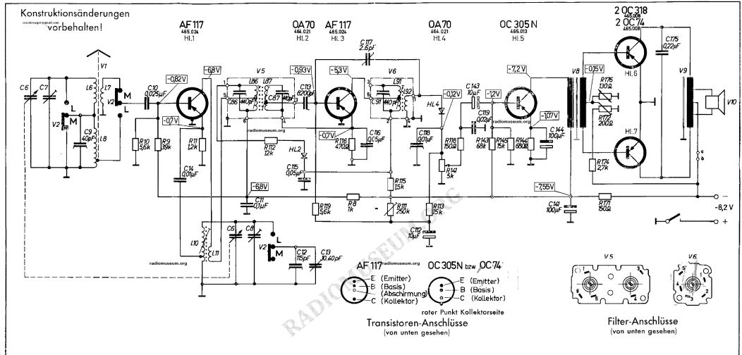

Heeft iemand van dit toestel een schema ? Het zou een variant kunnen zijn van bijgevoegd schema, dat in een thread gevonden heb...
Ik overweeg voor het nageslacht enkele foto's (na kleine schoonmaakbeurt ;-) ) te uploaden naar het NVHR en Radiomuseum.org.
Nota: ik heb de oorspronkelijke batterijhouder eruit gehaald, en vervangen door twee batterijen type 18650, in een houder die ik met klittenband tegen de zijkant heb bevestigd.
Paul[image][image][image]

Als er tussen de 2x AF117 nog een OC75 zit. (zit helemaal rechts naast de ferriet.)
(2x AF117, OC75, OC71, 2x OC74)
Dan is het een Mambino 63 in een kastje met Mambo erop.
Heb hier wel de doc van de Mambino 63.
Groet, Ben

Wordt al iets duidelijker, D069- heb jij.
Is de MAMBINO die bij jouw opeens in 1963 weer MAMBO heet.
Let op de details op de printplaat.
Ook vooral bij de afstem C, of print wel of niet doorloopt.

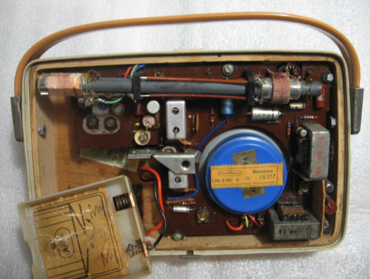

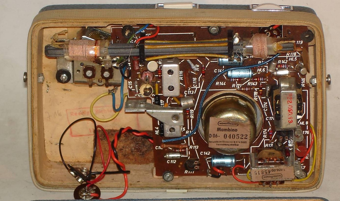

Hier de D06 MAMBINO
Hier de E06 MAMBINO

door paulvo @, Brakel (BE), 05-07-2023, 14:14 (889 dagen geleden) @ Maurice
Maurice: de print loopt inderdaad niet door bij de varco. Tevens valt me op dat de print geen opdruk bevat van de componenten.[image]

door Maurice ⌂ @, Dordrecht, 05-07-2023, 15:02 (889 dagen geleden) @ paulvo
Leg de foto's maar naast elkaar.
In detail is die E06 versie net anders.
De D06 versie- met print opdruk, komt verder identiek met jouw MAMBO D 069.
Zie positie onderdelen de bv de weerstandswaarden.
Kortom jouw MAMBO is feitelijk een MAMBINO.
Met name die Duitsers zijn naam-vast.
Welke idioot verzint 1 naam en 80 modellen over diverse jaren?
Omdat dat lekker verkoopt.
Net als de VW GOLF en Opel Kadet.
Wie daar nog intrapt na 50 jaar.
Zou zeggen verzin eens andere naam, maar kennelijk is de fantasie dermate laag bij die lui.
Dus vandaar dat net jouw radio weer MAMBO genoemd is.
Even goed is het uploaden bij RMORG een aanrader.
Je hebt immers een uitzondering op de regel.
Je hebt de D 069 uit 1963
de E06 zou uit 1960-61 komen.
Daarna komt nog een F06 die weer MAMBINO heet uit 1965-1967.
In schema hebben ze dan weer over een 1/606 chassis, zo te begrijpen 1961.
3/606 uit 1963 en een 5/606 uit 1965
Waarom jouw radio MAMBO heet?? geen idee.
Mogenlijk dat jouw toestel in een andere fabriek gebouwd is en men de naam verkeerd heeft over genomen.
Haal printplaat er uit en naast de volumeknop staat in het soldeer een nummer
4 78 246 12 /V of / III en dergelijke.
Benieuwd wat er op jouw print staat.
EN.. onderaan rechts de naam "Nordmende" benieuwd of dat er staat.

door Andries van Dekken. @, Surhuizum., 05-07-2023, 15:08 (889 dagen geleden) @ paulvo
Misschien werden deze radio's in Duitsland verkocht onder type Mambo en hier als Mambino.
Het schema wat je er bij gezet hebt is van de Mambino type E06.
Heb deze ook is van '61 en heeft maar vijf transistoren.
Deze heeft ook geen printopdruk,terwijl het type van '64 dit wel heeft.
Dan zal deze aanduiding waarschijnlijk na '63 zijn ingevoerd.
Het schema van jouw toestel,welke ik ook heb,is van de Mambino D06 en kun je vinden
in de schematheek van de NVHR.
