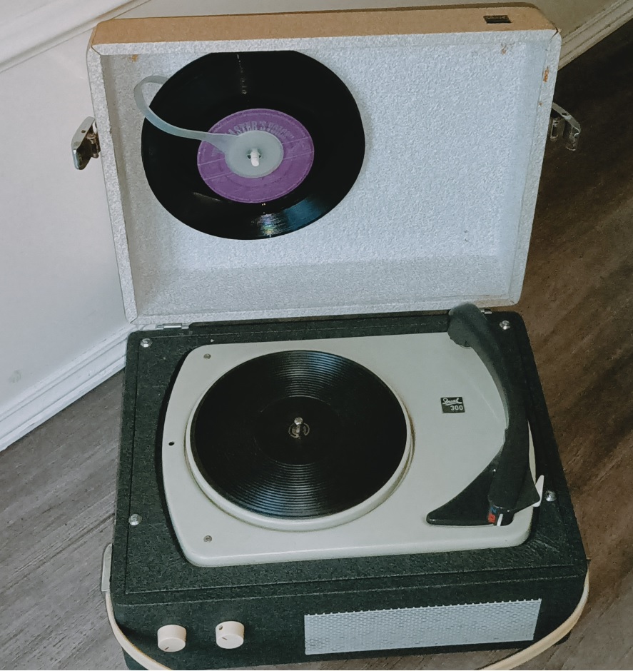

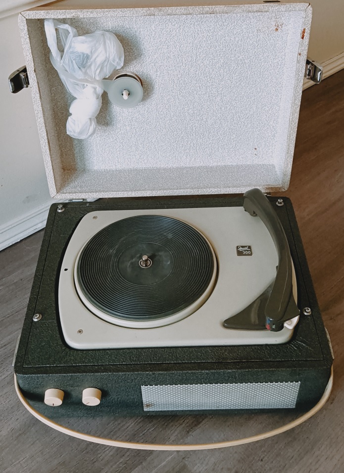

Vandaag mijn DUAL 300BV Party pick-upje eens aangepakt.
Pick-upje heb ik zeker al sinds 2002, en denk zelfs al eerder.
Hoe en waar die vandaan komt? Geen idee.
Is een Pick-upje wat op batterijen werkt.
Paar weken geleden vroeg Peter van Hellemond op NFOR wat over een Dual 300.
Ik dacht , ik heb een 300, en kijk ik even hoe dat bij mijn pick-upje zit.
Was alweer vergeten dat het een Transistor batterij toestelletje was.
Toch leuk eens kijken of er nog leven in zit.

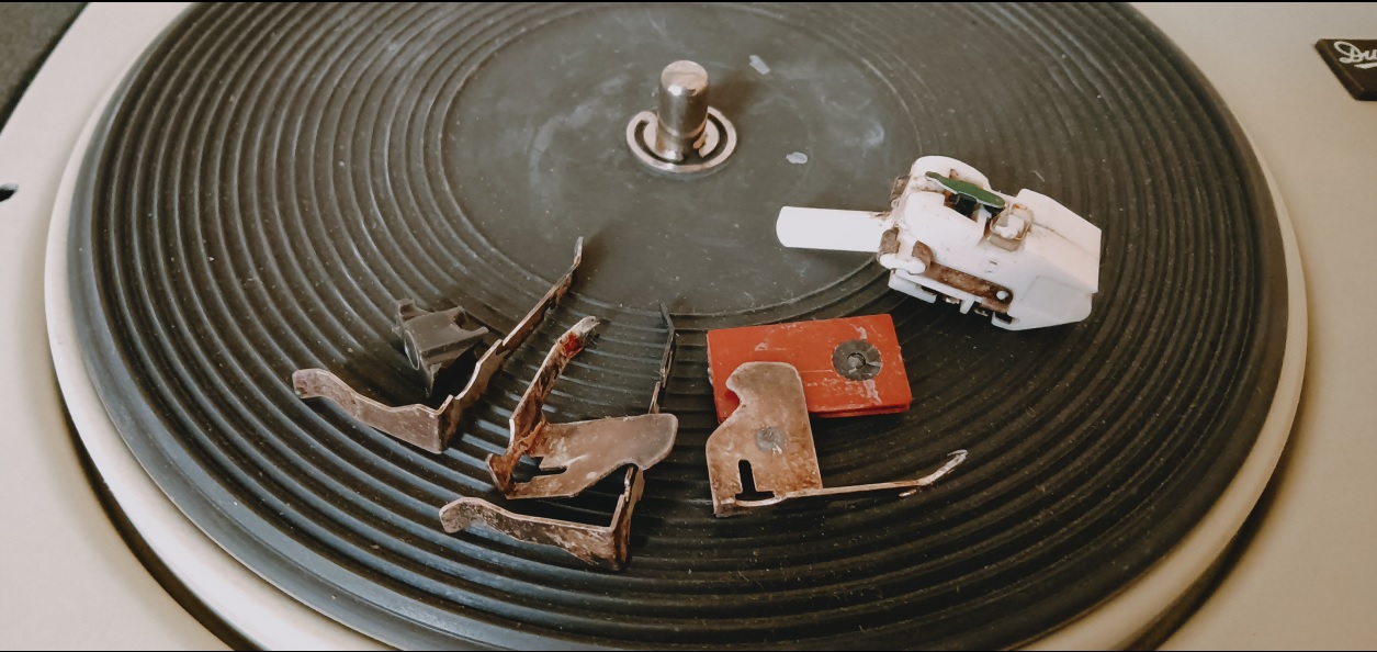

Hmmm element is weg, daar hangt een zakje in de kap, zou dat wat zijn.
Ik schudde het leeg.

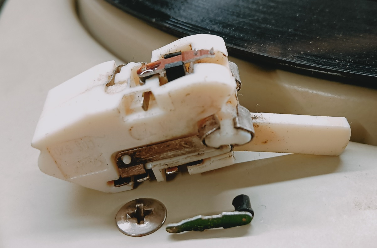

Och ja dat is waar ook, die arm is defect en houder element ligt aan bonken.
Tevens is achter op de arm een stukje uit, dat zit er ook deels nog bij.
Dicht klappen, en weer bij de andere Pu's gezet, op de ooit to-do lijst, dan maar.

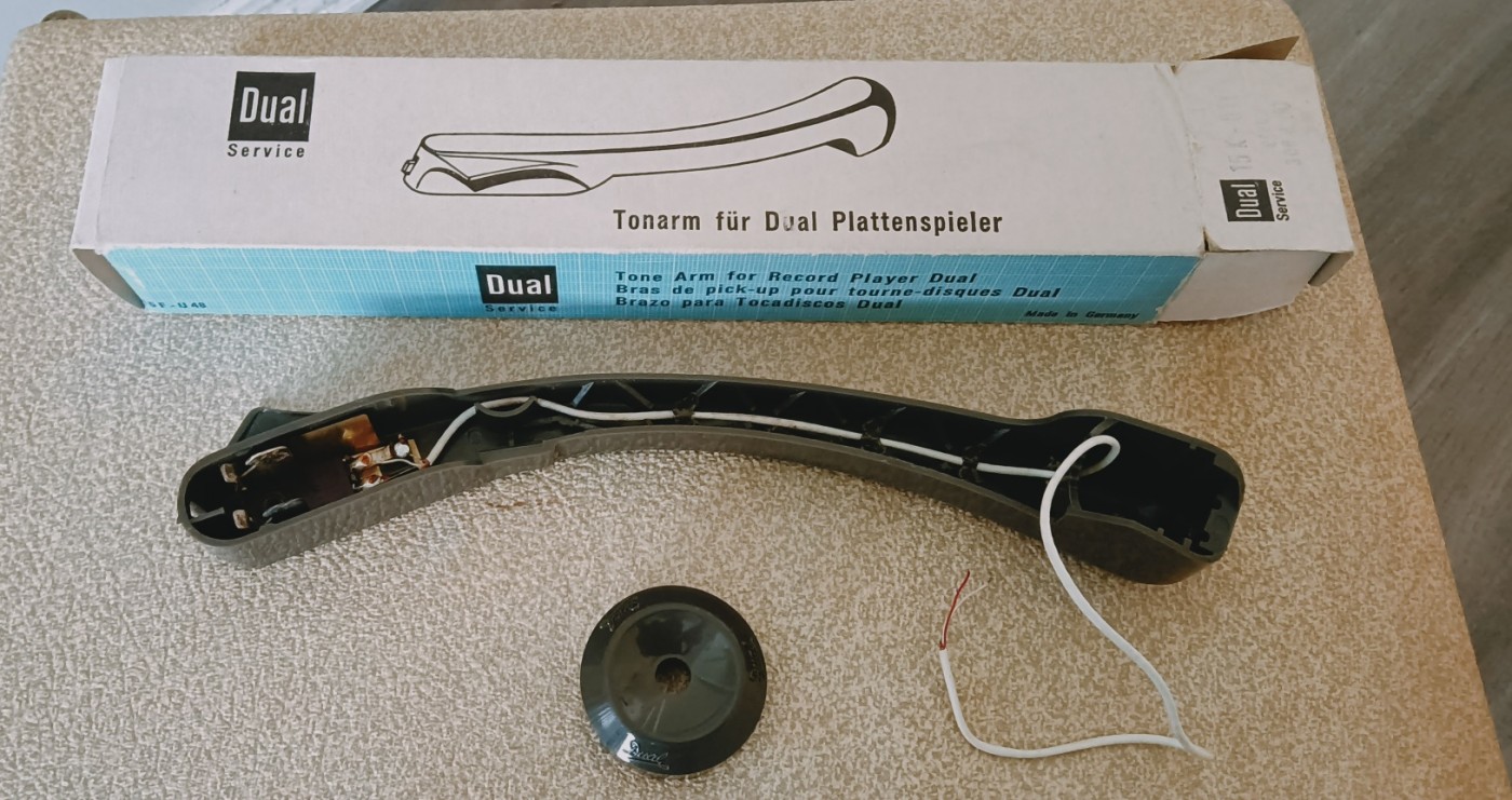

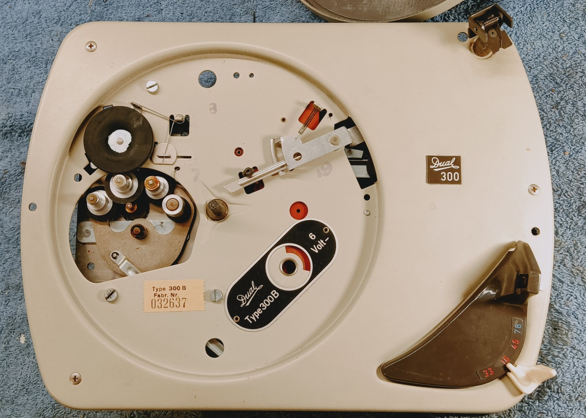

Afgelopen NVHR-Beurs loop ik langs onze Pick-up onderdelen man Jan Klundert en wat zie ik liggen daar tussen zijn prachtige spulletjes....
In doosje Nieuw een hele arm voor de Dual 300, Kijk daar kan ik wat mee.
De Puck had ik achter in de zaal gevonden in zakje bij hr v Dijk.Samen met nog wat pennen.
Zo hoort te zijn.
Dan wordt het eens ernstig tijd dat pu-tje in orde te maken.
Ding open en alles reinigen en smeren. En de arm vervangen.

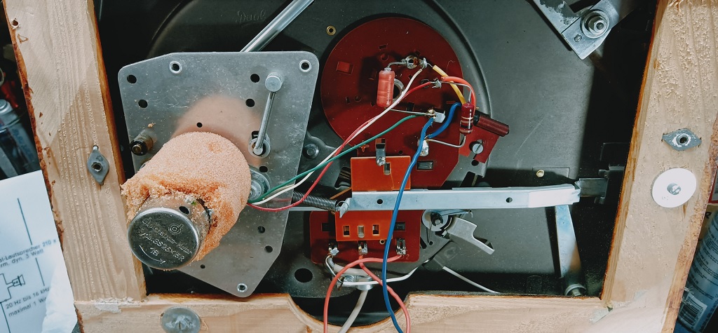

Er zitten 2 batterij vakken in, elk voor 4 dikke mono cellen.
Ik dacht altijd dat 1 set was met een vak voor reserve batterijen, maar nee.
De haaks achter is de set voor de versterker en dwars , zijkant, de set voor de motor.
Slim van Dual, voorkomt een hoop storingen.

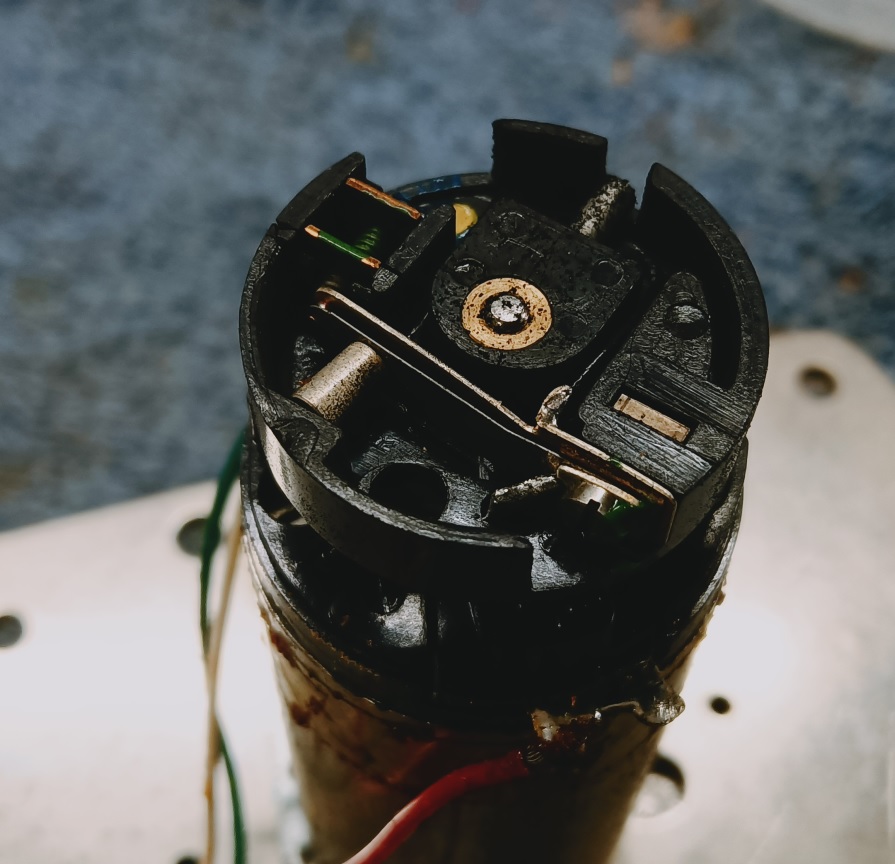

Naast een elektronische stabilisatie heeft motortje zelf ook nog een centrifugaal schakelaar.
Wel ja doe maar duur...

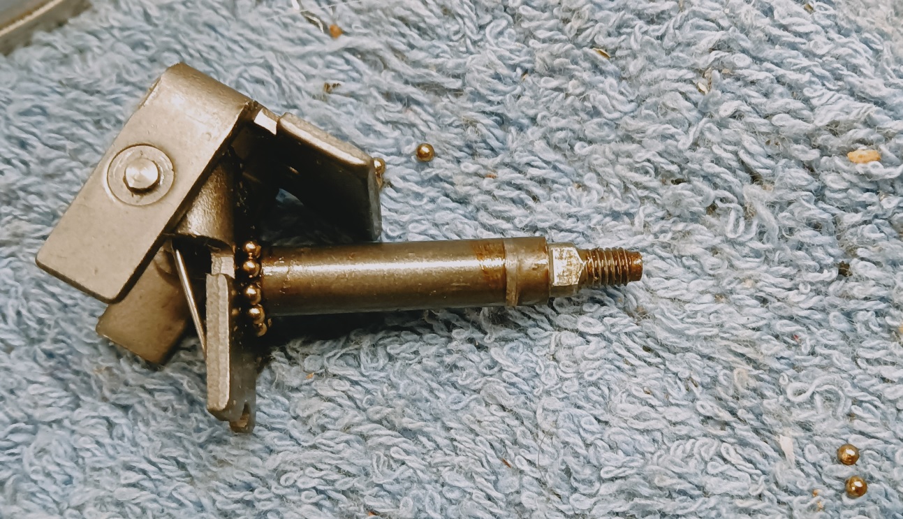

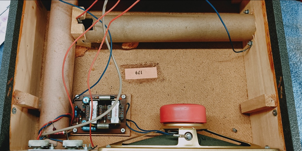

Mechaniek helemaal gedemonteerd en alle asjes lagertjes wieltjes gereinigd en gesmeerd.
Motortje had een vergaan schuim jasje voor demping en dat vervangen.

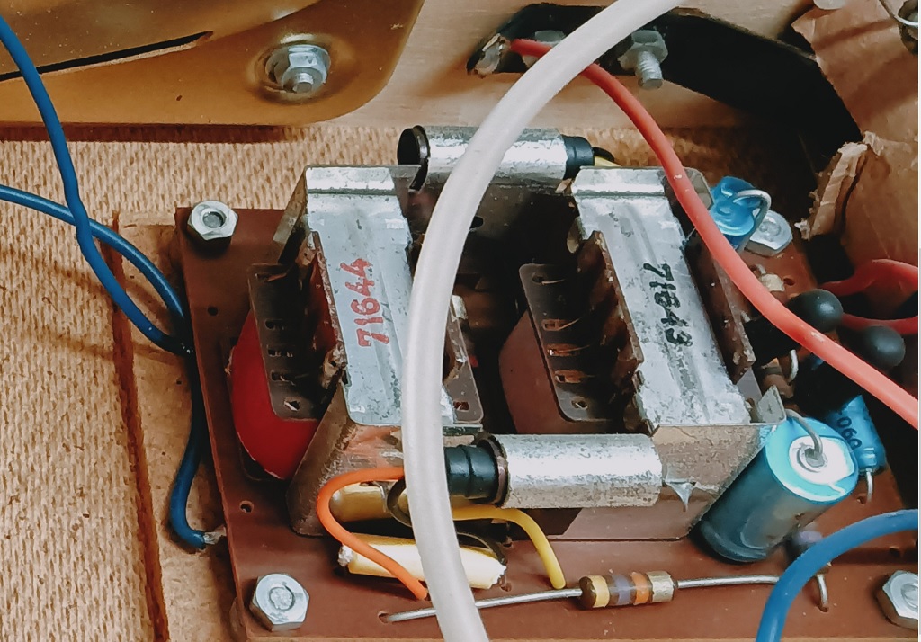

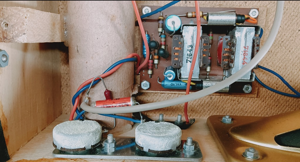

Versterkertje los getest en werkt direct prima.

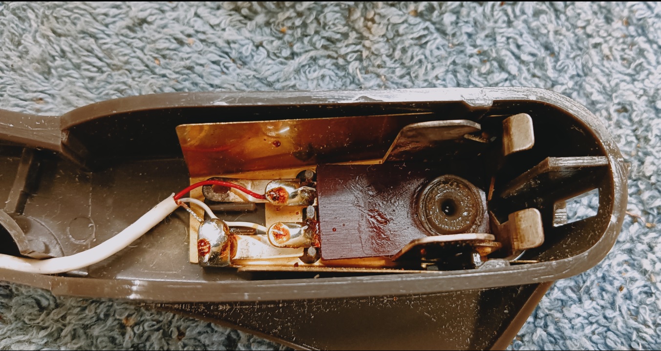

Niets aan hoeven doen, zelfs de potmeters hoefde ik niet te reinigen!
Ik heb alleen de schakelaar contacten gereinigd en de contacten van pick-up element.
Versterkertje bevat 2x OC604 of 71 en 2x AC106 of OC74.
Ik heb ze niet los gehaald om te bekijken welke ik gemonteerd heb zitten.
Versterkertje werkt zo mooi en dan er niet aan gaan zitten rommelen:-D
Er zat op element een verkeerde naald, deze heeft een enkele naald maar er hoort een
dubbele naald op voor N en M, vandaar ook het klap systeem.
In mijn voorraad vond ik keurig nog een juist nieuw naaldje.
Misschien had ik die al eens tbv van dit element aangeschaft.
Nieuwe naald geplaatst, oude groene ligt er bij.
Bijzonder ook dat plateau bij afslag nog eens met een rubber rem blokje wordt vast gezet.
Arm punt is zowaar met kogellagertje, en dat voor batterij pick-upje!

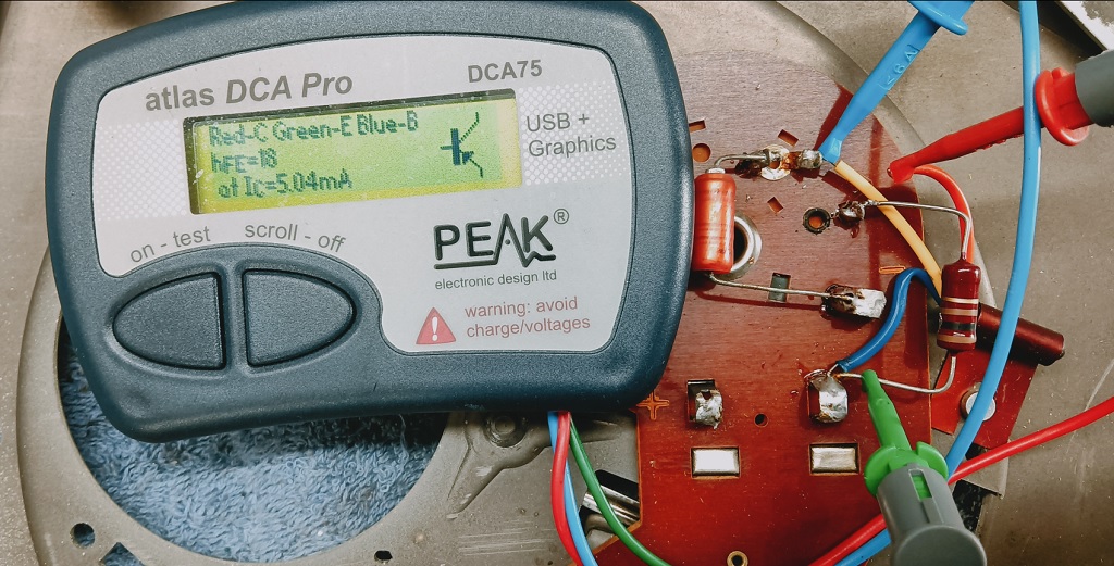

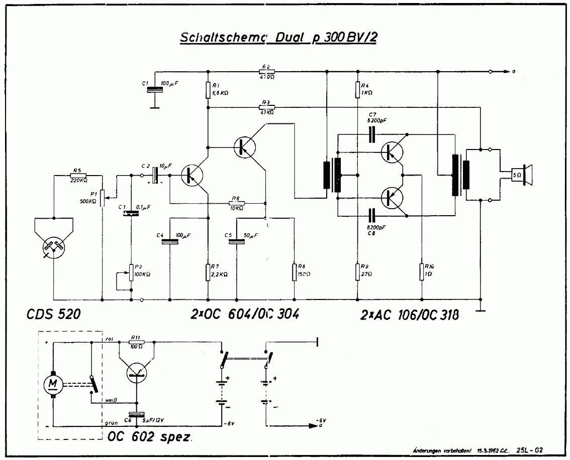

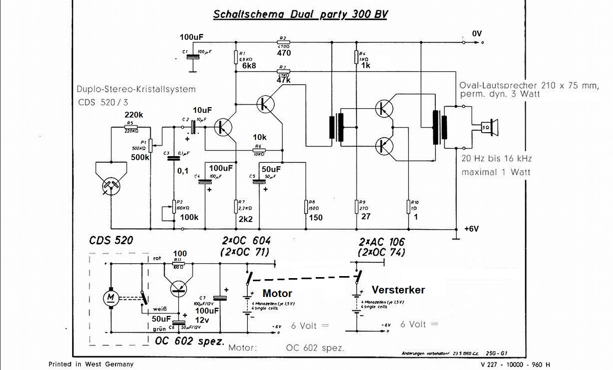

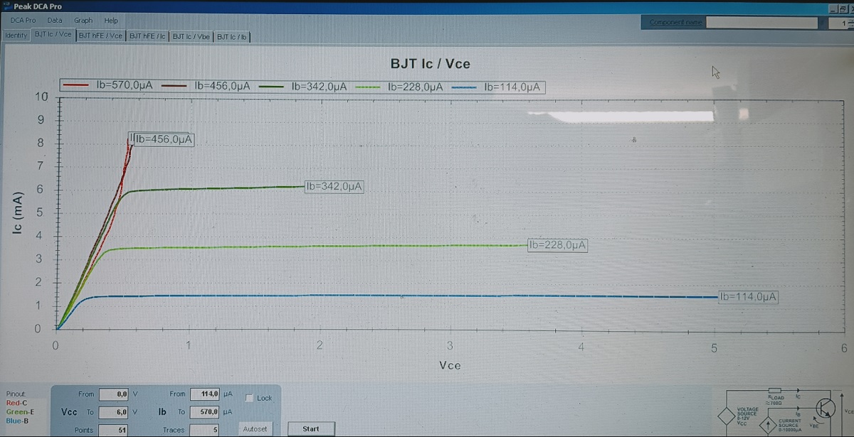

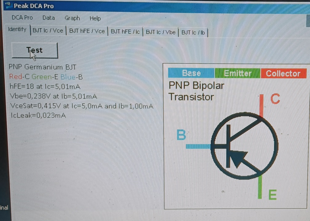

Omdat schema aangeeft dat motor stabilisatie circuit een OC602-Spez. bevat dacht ik , laat ik die eens meten.
Pick-upje geeft nog een bijzonder toch krachtig net geluid.
Is een waar wolfje in een lammetjes jas.
Leuk wat plaatjes draaien.

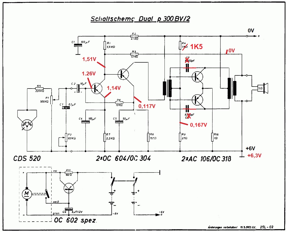

Schema heb ik aangepast, org zit er geen 2e set batterijen op schema getekend.

Dat is inderdaad heel slim, zo is het toerental van de motor niet afhankelijk van het volume
alhoewel als ik het goed begrijp dit toerental wordt elektronisch gestabiliseerd mede door de centrifugaal schakelaar in deze motor welke een schakeling stuurt.
Ik vraag me af hoe vaak schakelt deze schakelaar dan?
Handig deze tester/curvetracer.

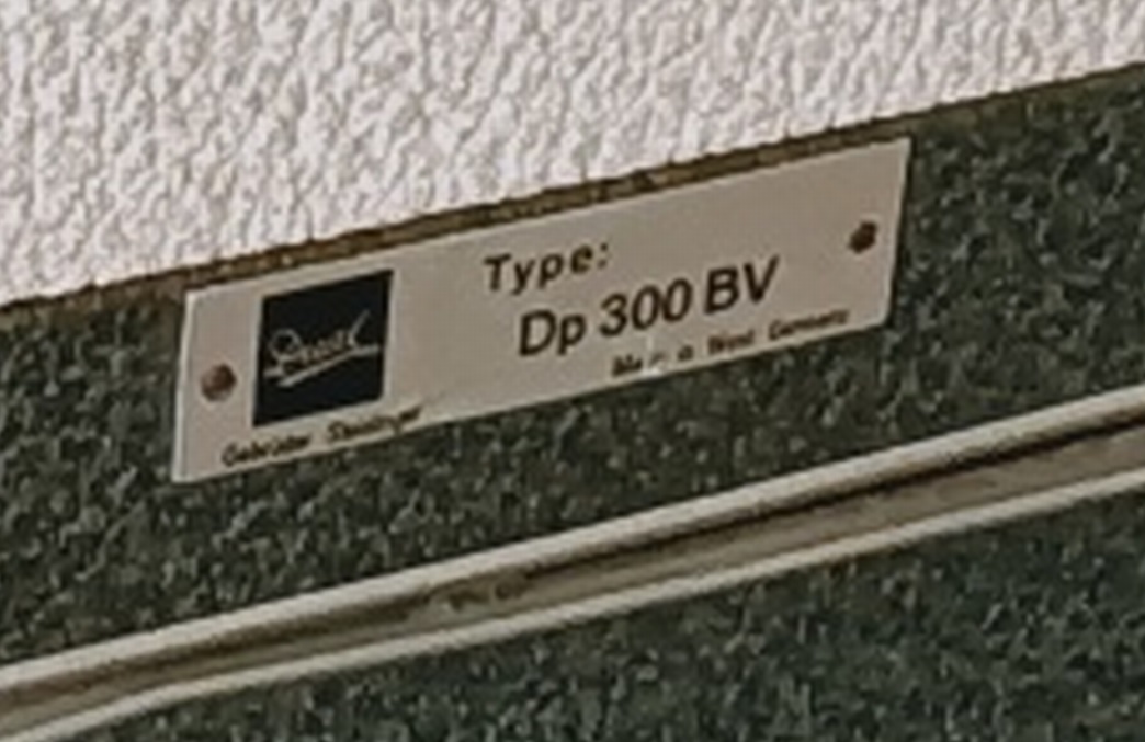

Ik kom er net achter dat Dual eerst een 300BV uit gebracht heeft in 1960 met 1 set batterijen.
Later, kennelijk 1962 een DUAL 300BV/2 met dubbele set batterijen.
In de Prospect/advertentie van de 300BV staat 1000 platen van 17cm op 1 set batterijen.
Wel benieuwd wat dan deze dubbele set doet!
Ben pas op stuk of 6 :-D :-D
Net foto's naar RmOrg gezet , vandaar dat ik die 2e vond, bij RMorg.
Mijn label zegt Dual Dp 300BV
Schema daarbij inderdaad ook die dubbele set.

Met alleen een centrifugaalregeling loopt de volledige motorstroom door de contacten. Met deze schakeling loopt er alleen de basisstroom en de oplaadstroom voor de elco er door heen. De contacten hebben daardoor minder te verduren. In het verleden heb ik zoiets toegepast bij een eighttrack recorder (jaren 70) Die werkte alleen met het centrifugaalcontact. Onlangs het ding nog eens aangezet en het werkt nog steeds.
Pickupje DUAL 300BV Party-Reparatie verslagje
door Andries van Dekken. @, Surhuizum., 07-07-2023, 11:38 (1139 dagen geleden) @ Maurice
Wat opvalt is dat er geen temp.compensatie in het basiscircuit van de eindtorretjes zit.
Een l.p. draait toch nog wel een tijdje en als ie in de zon staat kan de temp nog flink
oplopen.Maar schijnt bij dit type niet nodig te zijn.
Een mooie geslaagde reparatie.

door soundman2 ⌂ @, Wouw, 07-07-2023, 13:53 (1139 dagen geleden) @ Andries van Dekken.
And

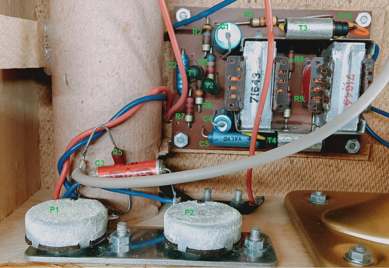

Bij dereglijke versterkers gaat het allemaal niet zo hard, de stromen zijn klein. De weerstand R10 koppelt een toename van de ruststroom tegen.
door Andries van Dekken. @, Surhuizum., 07-07-2023, 19:38 (1138 dagen geleden) @ soundman2
Dat is geen temp.compensatie.De basisstroom hoort te veranderen bij opwarmen van de
eindtorretjes en dat hoort in het basiscircuit.
Zoals in het schema gebeurt,reken zelf maar uit hoe weinig spanningswijziging het oplevert
bijna nihil.
Bij veel merken is dit pas later toegepast.
door soundman2 ⌂ @, Wouw, 07-07-2023, 21:29 (1138 dagen geleden) @ Andries van Dekken.
Gewijzigd door soundman2, 07-07-2023, 21:30
bijna nihil.
Alle transistorschakelingen warmen op tijdens bedrijf. De meeste transistorschakelingen hebben een spanningsdeler voor de bias en daar wordt niet temperatuur gecompenseerd. Door de emitterweerstand wordt dat opgevangen, zo ook in deze eenvoudige eindtrap. De emitterweerstand is 1 Ohm voor beide transistoren. Anders als in een "zware" eindtrap, waarin de emitterweerstanden een veel kleinere waarde hebben om de AC tegenkoppeling niet te groot te maken en waardoor de instelling bij opwarmen wel in gevaar kan komen.
door Maurice ⌂ @, Dordrecht, 07-07-2023, 23:29 (1138 dagen geleden) @ soundman2
Gewijzigd door Maurice, 07-07-2023, 23:32
Ik had gisteren wat waardes gemeten, heb toen niet alles in schema gezet.
Toch hier wat waarden.
R4 is bij mij 1k5 en beide condensatoren in eindtrap is niet aanwezig.
Tov de +6V.
