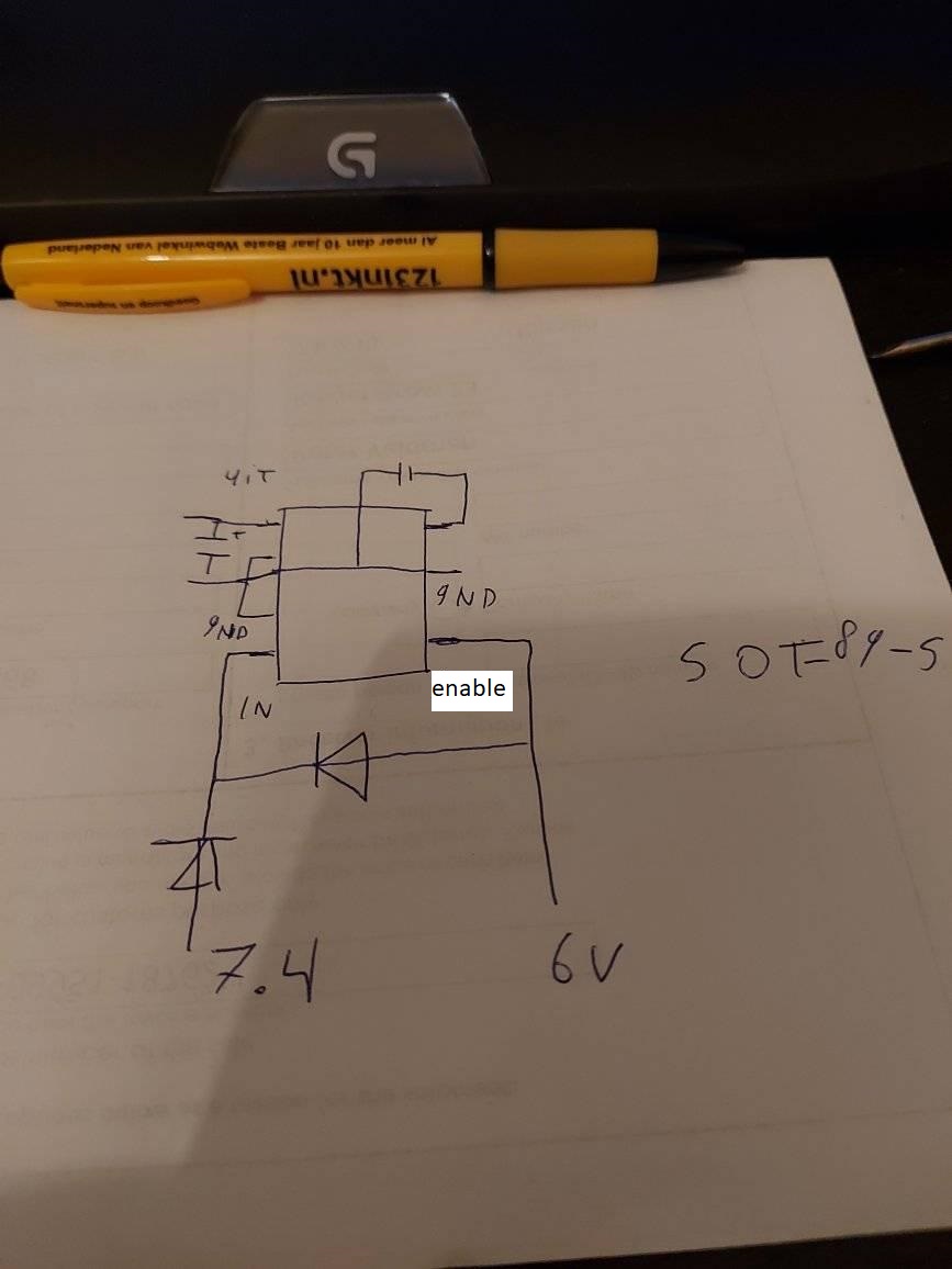

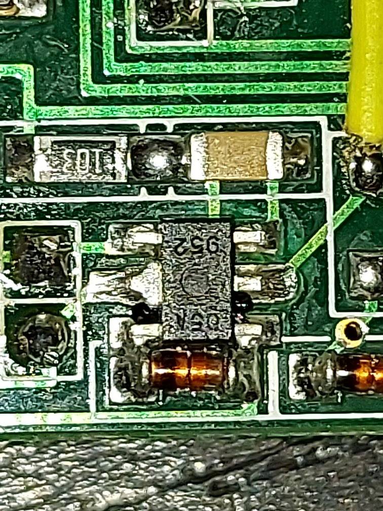

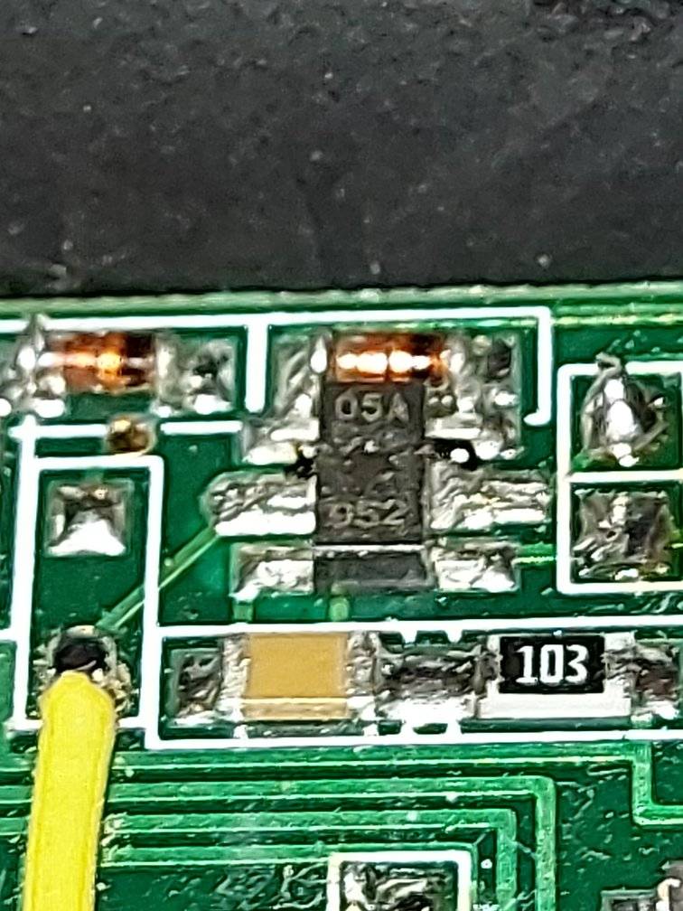

ik heb hier een ecu print liggen
en alles werkt op de print behalve de spanning regelaar
na een bende zoeken ben ik erachter dat het een SOT-89-5 verpakking is
een die werkt tussen de 4v en 15V (mogelijk meer of minder)
als ik de ecu aansluit op de 7.4V accu
en de 6V accu
dan komt er 0.4V uit de regelaar
als ik 5V op de uitgang zet dan loopt er 30mA en start het systeem op
de notering op het onderdeel is 05a 952 (maar het kan ook zijn O5a g52)
ik heb uitgetekent wat ik zo 123 kan ondekken
nu komt het
wie kan mij helpen met het vinden welk onderdeel dit is
en het vervangen ervan (ik kan geen SMD solderen)
[image][image][image]
