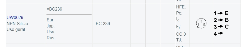

Ik zoek een vervanger voor de UW0029 transistor. Dit type is mij onbekend maar ik heb ergens gelezen dat een vervanger zou kunnen zijn de BC160,BC161, BC239 kan iemand mij zeggen of dat klopt. Of heeft iemand een paar UW0029 transistoren.

Dit schrijft het Radiomuseum er over, zie:
https://www.radiomuseum.org/tubes/tube_uw0029.html
Het lijkt me dus dat de door jou aangegeven types prima zullen werken.

Volgens een Portugese site is de BC239 het equivalent. Die tor kenden ze in Denemarken waarschijnlijk niet:-D

Mijn 'wijsheid' komt hier vandaan. De informatie is summier, maar ik maak eruit op dat het een T0-5 behuizing is, gezien het plaatje.

Op het schema stond dat vreemde nummer UW0029 in een TO5 behuizing, maar het was in werkelijkheid een BC109b dus dat maakt het wat bekender ik heb er een BC547 in en het probleem is opgelost.
Het ging om een B&O beomaster 1000 in de eindversterker.
Ik was dat type UW0029 nog nooit tegengekomen dus vandaar mijn vraag, iedereen bedankt voor de reactie.

Ah, dan kwam de verwarring over de vervanger in de eerste bron die je zelf al had gevonden oorspronkelijk dus door de behuizing. De RIZ BC239 zit in een TO-5 huisje en kan vervangen worden door de BC160 in een TO-5 huisje, maar dat is wel een PNP tor. Alle normale BC239's zijn NPN en zitten in een TO-92 huisje.
BC109 -> BC239 = BC549 met als praktische vervanger de BC550. Deze zijn ruisarmer dan de BC107/BC237/BC547.
