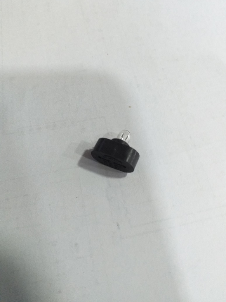

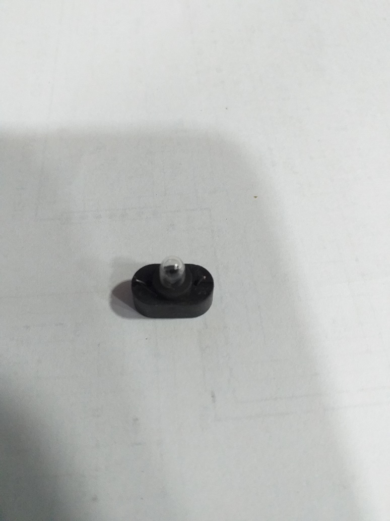

Ik moet een aantal signaal lampjes vervangen (defekt) van een tuner-versterker SIEMENS RS555, volgens schema is een spanning van 13,7 volt aangesloten, zijn er vervangers ? Mvg

Ik heb een ruime collectie signaallampjes, dus wellicht kan ik je helpen.
Mag ik aannemen dat 14 volts lampjes volstaan? Dan is het formaat en de stroom die ze mogen trekken nog van belang. Een versie die ik heb zijn 14v, 40mA, 3mm diameter, 6,5mm lengte.

Goeden morgen Hans,
De lampjes in het toestel hebben een doormeter (glas) van 4 mm met draadjes. Inderdaad 14 volt zou bruikbaar zijn, ik denk dat 12 volt lampjes het niet lang zullen volhouden. Ik noteer uw voorstel en indien nodig neem ik contact op. Dank voor de aanbieding. Mvg Wilfried

Deze zijn 4mm en 12-14V / 70-80mA

Lampjes van 12 volt gevonden en herstelling uitgevoerd, om zeker te zijn heb ik ieder lampje voorzien van een serieweerstand van 12 Ohm. Mvg

Witte 3mm leds was ook nog een optie geweest maar de lampjes branden op wisselspanning, dus zou de bedrading aangepast moeten worden (DC)
