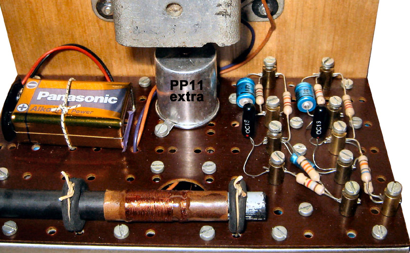

Er was een vraag op dit forum om de ontvangst van een Pionier 3 te verbeteren.
Via het envelopje is later contact gezocht en is het probleem opgelost.
Er zijn al eerder een aantal Pioniers 3 met succes voorzien van een PP11-extra.
Hiermee is alleen de ferrietantenne voldoende voor een goede ontvangst.
In het spoelhuis is met smd een schakeling ingebouwd die dat kan verzorgen.
Omdat ik dat niet gratis kan maken is het bij (diverse projecten) op mijn homepage gezet.
Details hierover wil ik verder niet kwijt en verwacht ook niet veel reacties.
Maar mag hier wel wijzen op de mogelijkheid dat het zonder (lange) antenne mogelijk is.
Groet, Ben

door FredDijksman @, 04-08-2023, 10:05 (1159 dagen geleden) @ Ben
Hallo Ben,
Je hebt voor mij mijn onbruikbare pionier 3 bruikbaar gemaakt door een PP11 te monteren waar je je eigen smd printje in hebt ingebouwd. Verder heb je de kartonnen behuizing opnieuw gedrukt en voor mij in elkaar gezet. Het geheel afgebouwd en aangepast zodat er werkelijk zenders te horen zijn op de middengolf.
Ik kan hem nu af en toe even aanzetten en naar luisteren , ik heb helaas (meestal) een sterke stoorzender ergens in de buurt die bijna alle zenders wegdrukt. Daar heb ik een keer een topic over gestart dus dat ga ik niet weer doen. Daar kan de pionier niets aan doen want dat probleem heb ik op alle AM radio's in mijn bezit.
Nogmaals dank voor je fantastische werk.
Fred Dijksman
